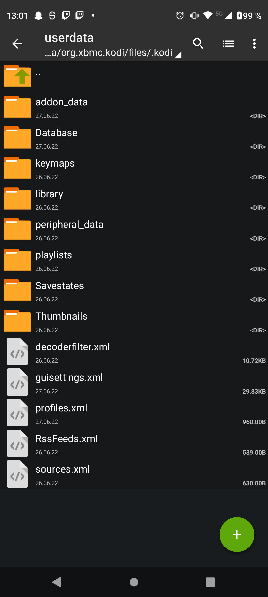

  • Zeig uns doch mal in welchen Ordner du versuchst die Daten anzulegen. Gern per Screenshot.

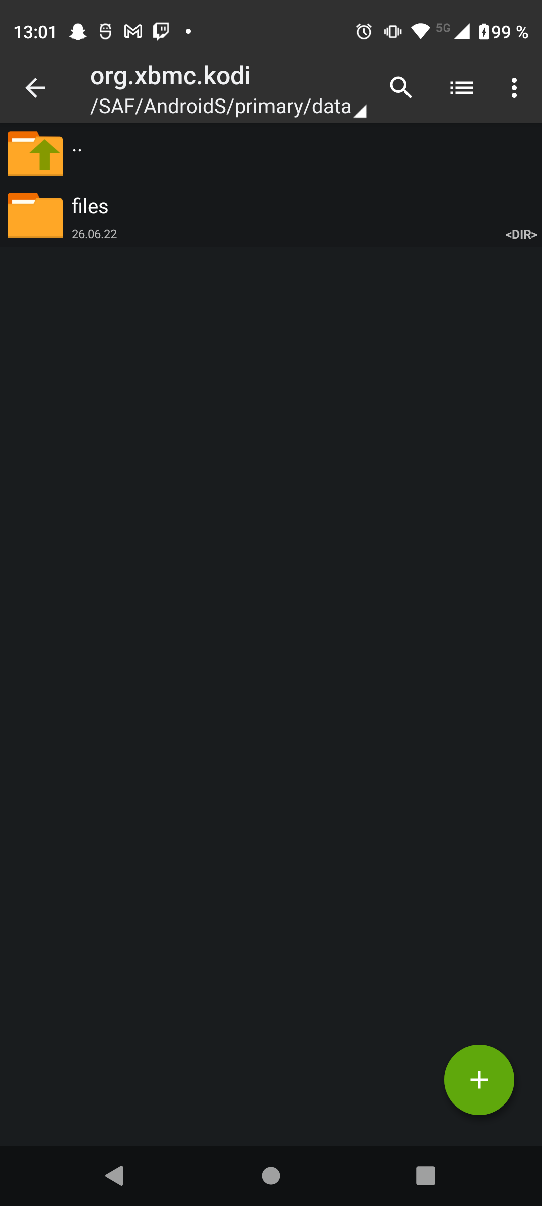

    Ich gehe über den Pfad : /storage/emulated/0/Android/data/http://org.xbmc.kodi/files/.kodi/userdata
    Wenn ich aber auf org.xbmc.kodi gehe steht bei mir oben ein anderer Pfad, vielleicht gibt es da ein Problem, habe da auch ein Screenshot zu angehangen.

  • Hm...Also der Pfad liest sich erstmal korrekt.
    Dieser SAF Pfad ist das Storage Access Framework von Android und soll (wenn ich es richtig verstanden habe) eine Sicherheit bieten, dass Apps nicht in einen Bereich schreiben zu dem sie keine Berechtigung haben.

    Kannst du in dem Pfad überhaupt eine Datei/Ordner anlegen, egal welcher Name/Endung er/sie hat?
  • Spontan würde mir nur einfallen einen Symlink zu erzeugen und die Datei woanders zu speichern, nur müsste das anlegen vom Symlink gestattet sein.

  • Nein ich kann nichts verändern, habe schon versucht Ordner txt Dateien etc. hinzuzufügen
    Bestehende Dateien verändern und Inhalte hinzufügen ist n Unterschied.
    Also noch einmal:
    Eine bestehende xml-Datei im Kodi Ordner ist für dich nicht änderbar?
    Wenn dem so ist, dann bringt der Weg über die Blanko Datei auch nichts und du wirst damit leben müssen, da das Betriebssystem nicht mehr zulässt.
