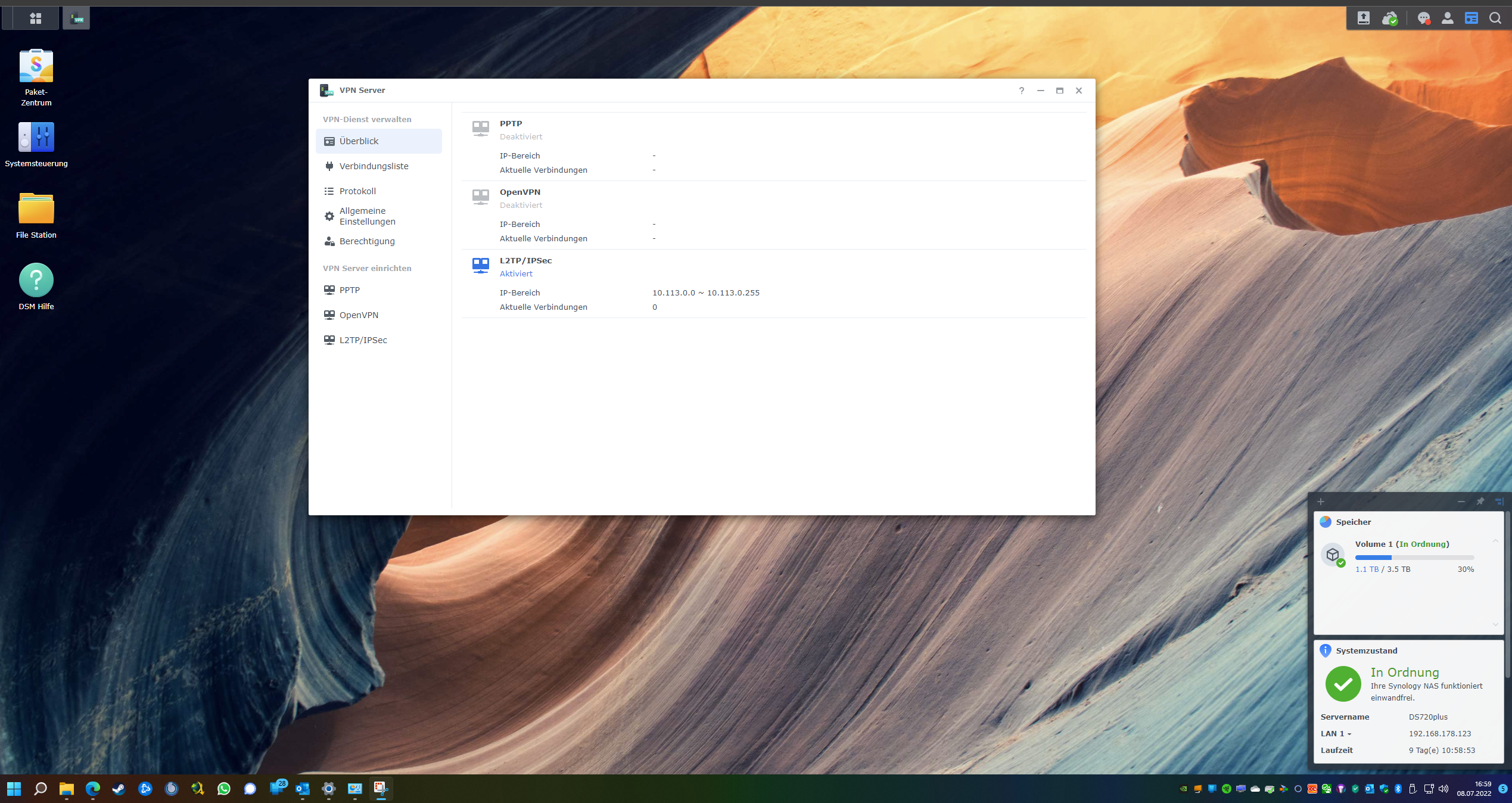

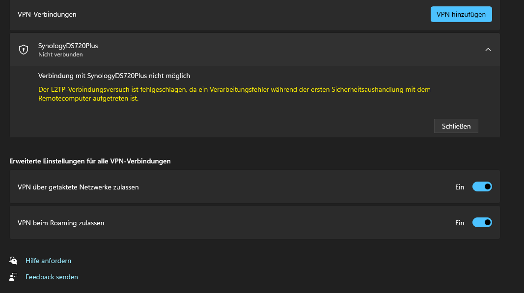

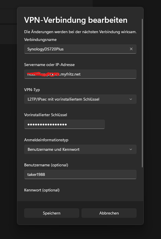

  • Ok, habe es nun mal versucht...natürlich klappt es nicht :D
    Bin nach diesem Video vorgegangen: Synology DiskStation VPN (L2TP/IPsec) Server einrichten Windows 10 macOS Tutorial Deutsch | iDomiX - YouTube
    Windows 11 PC und Handy bekommt keine Verbindung. Siehe Bilder.
    Im Video wird auch was von regedit geredet. Diesen Eintrag hab ich auch gemacht. Allerdings keine Ahnung, ob man den auch bei Win11 nutzen kann.
    Irgendwo hab ich wohl was falsch eingegeben, aber ich weis nicht genau was. ^^

  • Ich kann mir das Video aktuell nicht anschauen, aber versuchts du deine Verbindung ausm LAN heraus auf zu bauen? Wenn ja könnte es daran scheitern.
  • Sowohl als auch. Auch wenn ich z.B. mit dem Handy versuche zu verbinden, klappt es nicht. WLAN ist natürlich aus. ;)

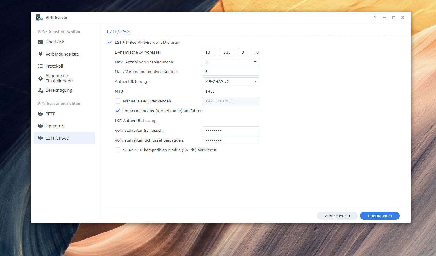

  • Hab selber keine Synology hier, aber eine QNAP bei der das im Prinzipt exakt genauso funktionieren dürfte.
    Die Synology-Einstellungen sehen soweit schon mal korrekt aus. Den DNS-Server könntest du noch vorgeben auf die 192.168.178.1. An der Stelle liegt aber sicherlich nicht das Problem.
    Für die anderen Punkte die zu beachten sind schau dir mal diese Anleitung an.
    Da ist beschrieben welche Ports du in der Fritzbox an die IP deiner Synology weiterleiten musst (hattest du das gemacht?).
    Die Registry-Anpassung für Windows ist auch beschrieben. Das sollte auch unter Windows 11 so funktionieren.
    Alternativ find ich diese Anleitung auch nicht verkehrt.
    Da ist auch beschrieben wie das unter Android dann einzurichten wäre.
