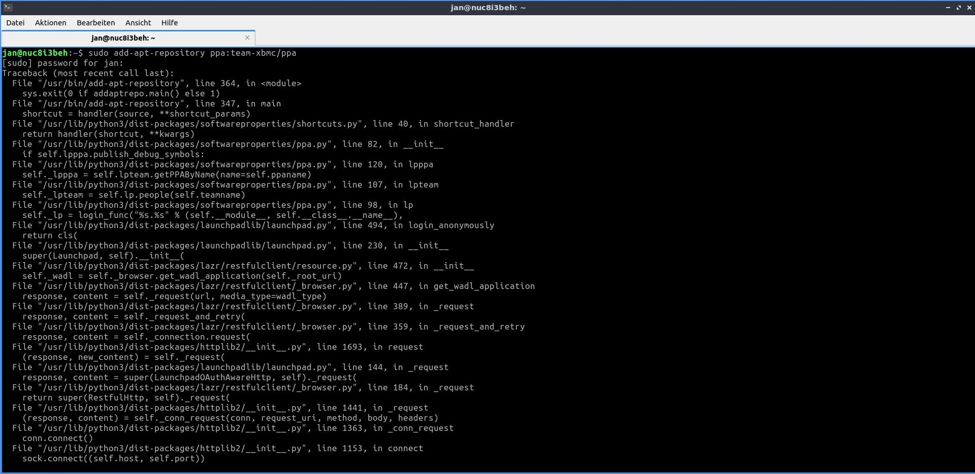

  • Ich muss dazu sagen, ich hab noch ein anderes Paket versucht zu installieren (pcsx2) und da hatte ich dasselbe Problem.
    Aber hab das OS frisch installiert. Keine Ahnung woran das liegen kann.
    Ich hab mit Discover alles geupdated. Dann Samba und Retroarch installiert. Das ging noch.
    Kodi und pcsx2 jetzt nicht
  • Der Screenshot…. Ist das die komplette Ausgabe?
    Ich frage deshalb, weil mir der Prompt zum Schluss fehlt. Nicht das da noch wichtige Infos fehlen.
    ich hätte jetzt auch vermutet, dass das nicht unbedingt Kodi-Spezifisch ist. Könnte ein Python-Problem sein

  • Da fehlt tatsächlich eine Zeile, sorry hab mich beim Screenshot wohl dumm angestellt.
    Die Ausgabe Endete mit Err Timeout oder so.
    Ich gucke nochmal nach, wie der genaue Wortlaut war, wenn ich zuhause bin
    Wenn es geht, dann bitte zu dem Screenshot auch den Text an sich in einem Codeblock.
    Da können wir dann besser Copy&Paste machen ;)
    Wenn es ein Timeout ist, würde ich schauen ob die Kiste online gehen kann. Gern auch die Netzwerkeinstellungen prüfen. Das letzte, was ich lesen kann ist, dass dort an einen Socket eine Verbindung aufgebaut werden soll. Ich könnte mir vorstellen, dass es zu solchen Fehlern kommt, wenn es Netzwerkprobleme gibt.
    Das ist aber alles nur geraten ;)
    Wir warten dann mal auf die komplette Ausgabe
  • Ich habe gerade nochmal ein wenig gegoogelt. Solche Fehler machen mich immer neugierig.
    Ich lese auf jeden Fall ganz viel von Netzwerkfehlern, Probleme in der Namensauflösung etc.
    Eine Sache habe ich gelesen, dass bei der Installation von Software-properties-Common komische Ergebnisse in Bezug auf die verwendete Python Version gab.
    Kannst du uns die aktuelle Python-Version nennen? Bitte einmal folgende Ausgaben posten
    [tt]which python[\tt]
    und
    [tt]which python3[\tt]
    Dann bitte noch:
    [tt]python -v[\tt] (da kann es auch „python —version“ sein)
    Oder
    [tt]python3 -v[\tt]
  • Sorry falscher Alarm, es lag scheinbar tatsächlich nur am WLAN :wacko: Mit Kabel ging alles reibungslos
