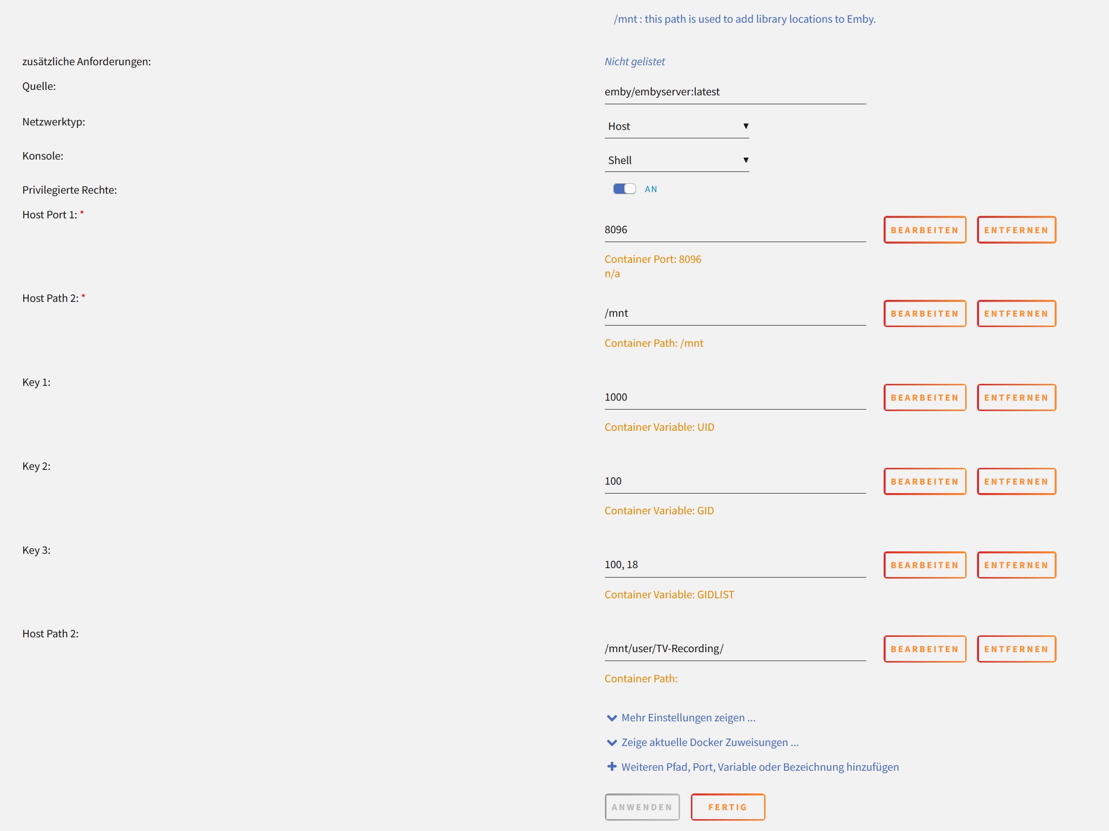

  • Du meinst hier?
  • Ja, allerdings nachdem die Ordner bereits angelegt sind werden die Rechte nicht geändert wenn dus jetzt änderst.
    UID 99
    GID 100 sollte es fixen
    gid list 100,18

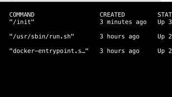

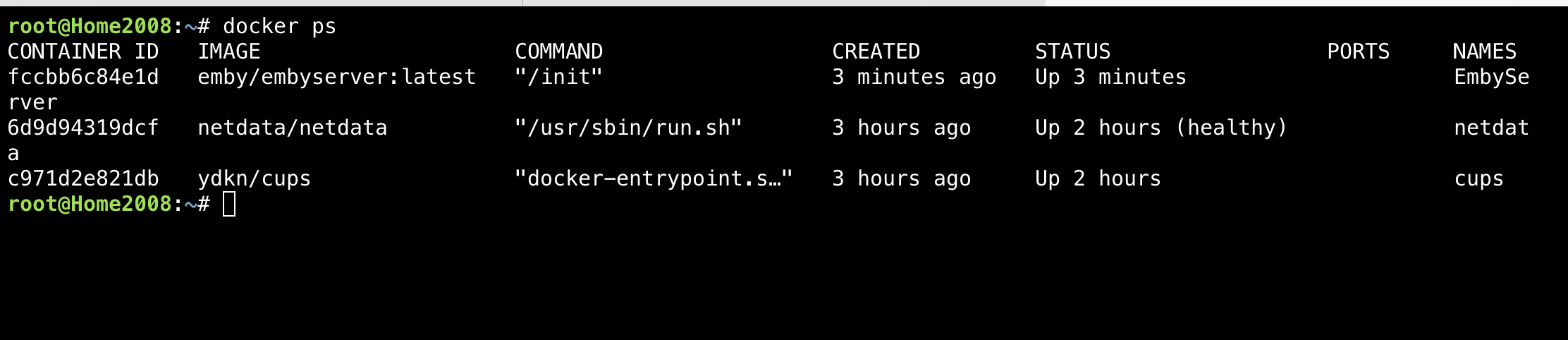

    Wenn du per SSH auf die Kiste kommst, dann mach doch bitte auch gleich mal ein docker ps
    Dann sehen wir ggf schon etwas mehr. Das würde uns alle laufenden Container anzeigen.
  • Perfekt. Das würde mir auch schon reichen.
    Dennoch brauchen wir wahrscheinlich SSH Zugriff im Endeffekt.

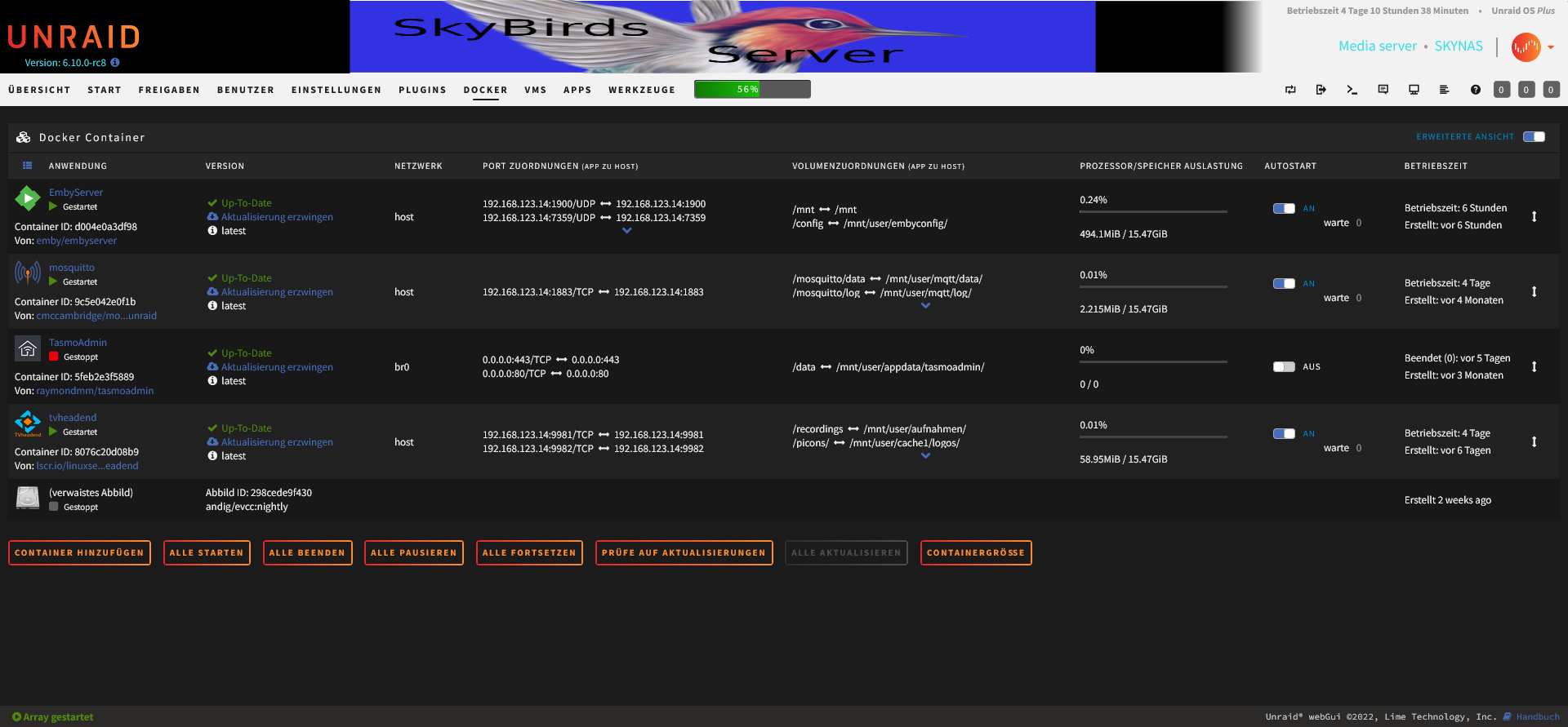

    Interessant ist, dass bei dir @SkyBird1980 wohl der komplette /mnt-Ordner in den Container gemountet wird. Das heißt, alle Ordner und Mountpoints des Grundsystems (UnRaid) kann Emby lesen. Kann natürlich auch von Emby so gewollt sein. Weiß nur noch nicht, ob ich das so "schön" finde ;) . Gerade dann nicht, wenn der User im Emby-Container "root" sein sollte. Das weiß ich gerade nicht.
  • nein, mein emby läuft als uid 1000, ist kein sudoer^^
    Aber du hast recht, ich hab die /mnt/ nun direkter eingebunden.

    Dann müssten wir wissen, wo die gemounteten Volumes liegen. Das siehst du bei dir analog zum Screenshot von @SkyBird1980 in der Spalte "Volumenzuordnung". Bei Skybird steht da "/mnt <-> /mnt"

  • Bei docker exec -it EmbyServer id kommt:
    uid=0(root) gid=0(root) groups=10(wheel)
