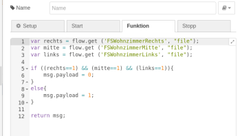

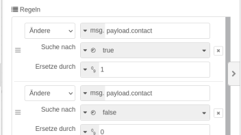

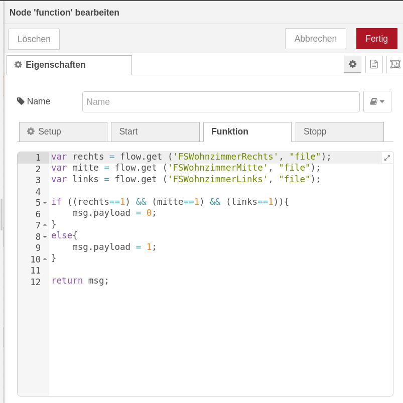

    context, flow und global, die drei Variablenbereiche. Gelernt und hoffentlich für länger abgespeichert!
    Nebeninfo für Nachleser: man braucht für das einlesen keinen Funktionsnode, das geht auch mit dem Change-Node analog wie beim setzen.
