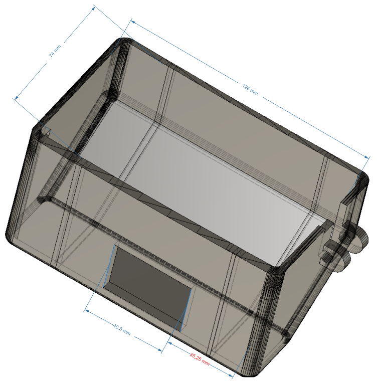

Schau aber nicht zu genau hin ... ich bin mit Fusion 360 noch Anfänger.
Alle Maße innen gemessen.
Das ist die Originaldatei, jedoch zu jeder Seite etwas breiter.
Dadurch ändert sich der Abstand der Aussparung für den ESP von der Seite aus gemessen.
Die Aussparung ist nicht mittig zur Fläche. 15mm Unterschied. -
Ich konnte in freecad nur die Step-Datei importieren und die stl Datei vom Original.
Sieht super aus, aber ich bin der Meinung das die 100mm nicht notwendig sind. Beim Original ist der Abstand auch geringer.
Beim Original fängt der Ausschnitt für die Aufnahme des ESP32 bei 35mm an, also 2 mm nach kleineren Höhe und hat ein maß von 25mm. Dazu hat er einen Abstand von 5mm aufgeschlagen.
Damit kämen wir hier auf 38mm (dort fängt in der Datein die Schräge an) + 2mm + 25mm Auschnitt + 5mm Zuschlag = 70mm
Damit wären 30mm weniger in der HöheHabe ich da einen Denkfehler?

Mein vorheriger Kommentar bezog sich auf die Fusion 360 Datei
Das passt, Denn damit hat sich nur die Breite verändert.

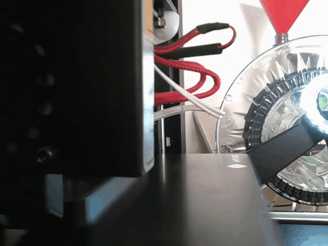

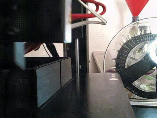

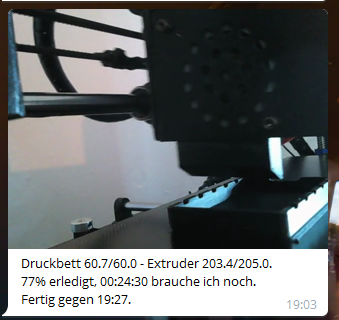

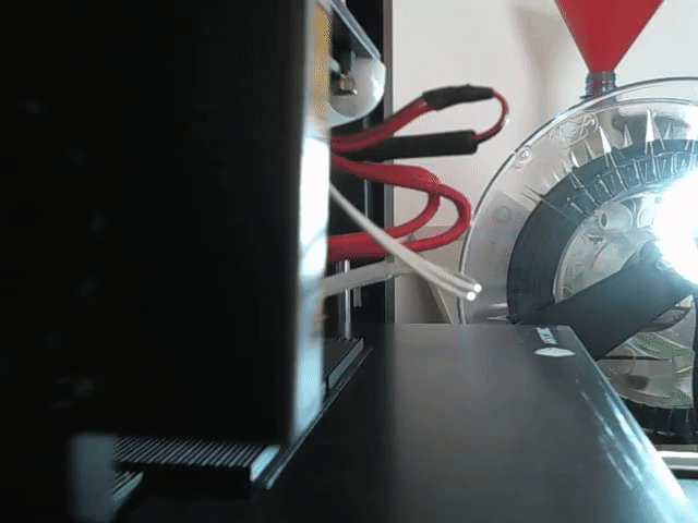

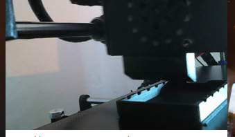

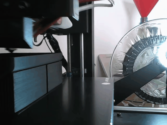

das macht auch richtig Spaß dem zuzuschauen.
Über den Bot müssen wir uns auch mal unterhalten. Da ich ja einen Drucker im Zulauf habe und ich den hinter die Garage verbannen will ist das ein richtig geiles Feature.

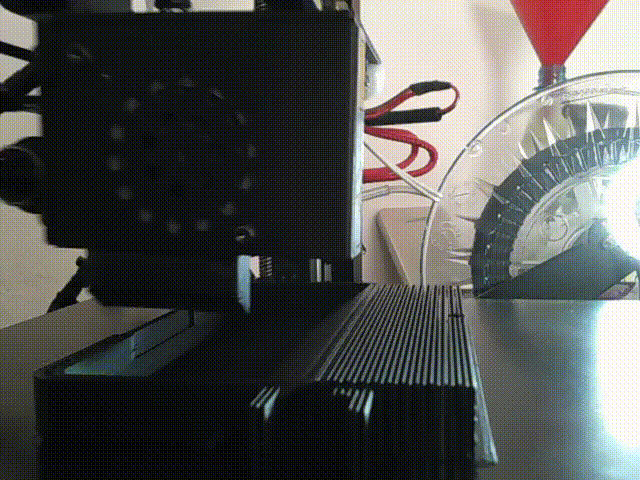

Jetzt verstehe ich das Ganze
Das Teil liegt auf dem Rücken. Ich konnte das erst nicht einordnen.
Macht Spaß der Produktion des eigenen Teils zuzuschauen. -
Genau. Die ESP-Öffnung ist hier links zu sehen.
Bzw als zurückgesetzte Wand zu sehen, weil ich dort auch Support mitdrucken lasse. -

Ich probiere gleich (bin noch @work) wieder anzusetzen.
Wenn das nicht geht, mache ich genau das: den bereits gedruckten Teil im Programm "versenken" und den zweiten oberen Teil drucken. -
