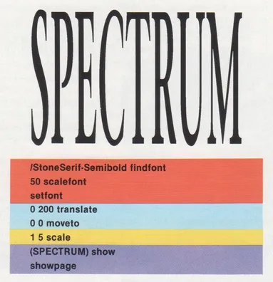

    Das ist Code. Keine Grafik.
    Die erste Gruppe von Befehlen (rot) identifiziert eine Schriftart aus der PostScript-Schriftartenbibliothek und vergrößert sie von der 1-Punkt-Größe, in der sie gespeichert ist, auf 50 Punkte (im Schriftsatz sind es 72 Punkte pro Zoll).
    Die nächste Befehlsgruppe (blau) teilt dem Laserdrucker mit, an welchem Punkt auf der Seite die linke untere Ecke des Wortes verankert werden soll.
    Der nächste Befehl (gelb) streckt das Schriftbild vertikal, während es horizontal unverändert bleibt.
    Die letzten Befehle (violett) geben die zu zeichnenden Buchstaben an und weisen den Drucker an, das Bild zu erzeugen.
    PostScript kann all dies - Linien und Kurven zeichnen, Text in beliebigen Winkeln kippen oder ein Foto in verschiedenen Grautönen schattieren.

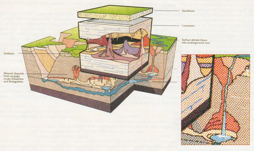

    Seit Jahren haben Theoretiker vorgeschlagen, Bilder in ihre Liniensegmente zu zerlegen, aber ihre Algorithmen neigten dazu, bei schwierigen Fällen zu versagen.
    Zum Beispiel bei einer großen Anzahl von Linien, die sich in einem einzigen Punkt schneiden (siehe Abbildung).
    Das Adobe-Team hat dieses Problem nach eigenen Angaben mit einem eigenen Algorithmus gelöst, dessen Ergebnisse hier abgebildet sind.
    Das Bild wurde mit Adobe Illustrator erstellt, und wurde auf dem ColorScript 100 gedruckt, dem ersten PostScript-Farbdrucker.
