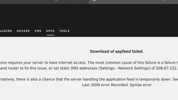

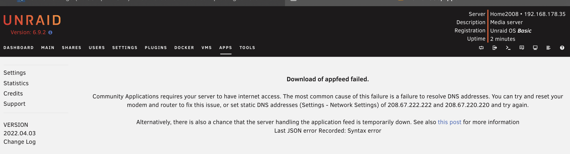

  • Ich habe auf meinem UnRaid Server plötzlich ein Problem, kann keine APP s mehr installieren. Leider sagt mir die Aussage der Meldung nicht, wo oder wie ich nach einer Lösung suchen kann/soll. .??

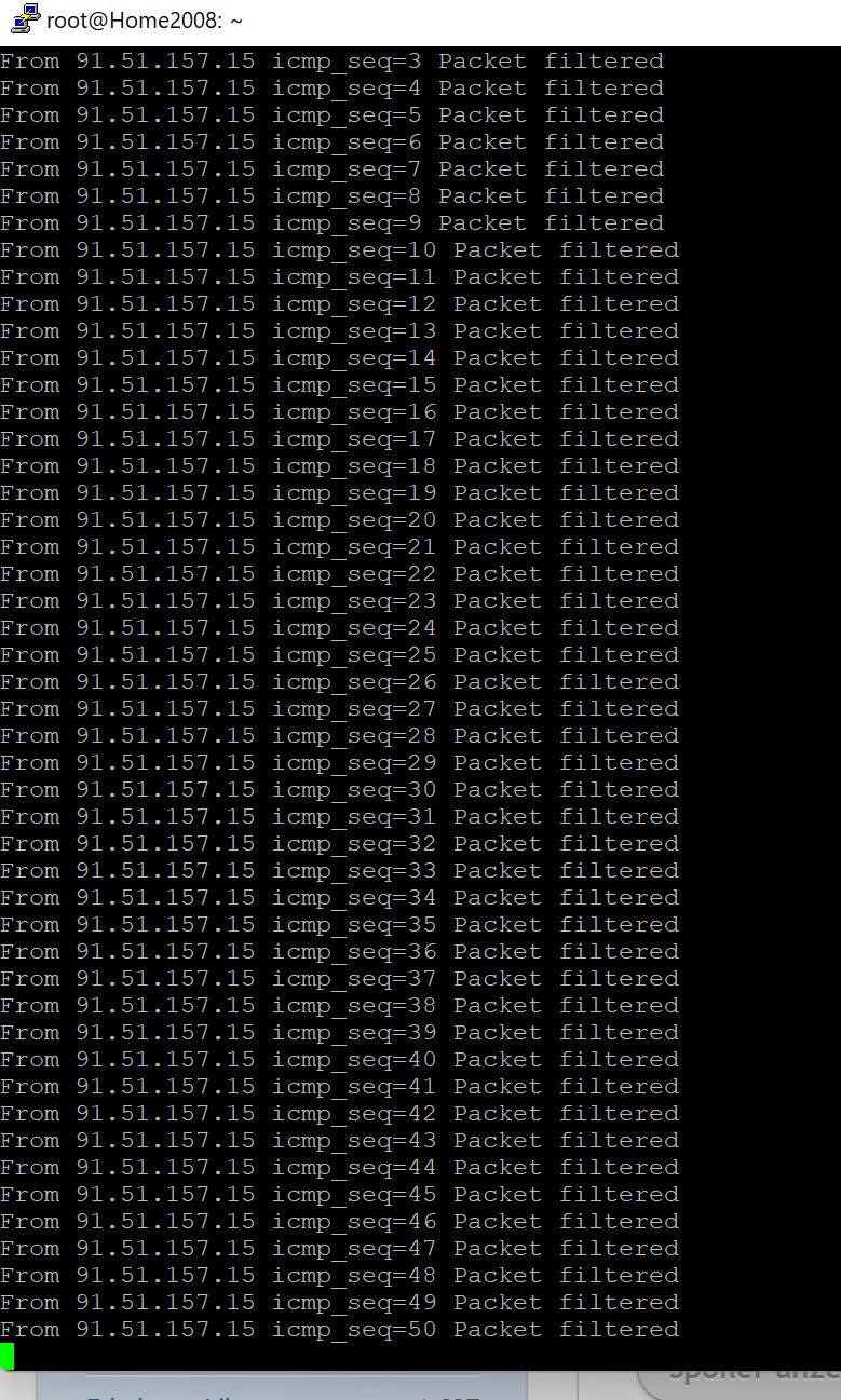

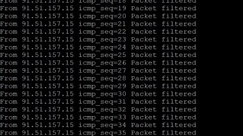

  • Hört garnicht mehr auf zu pingen
  • Hab das abgebrochen, war schon bei 300...

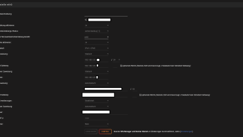

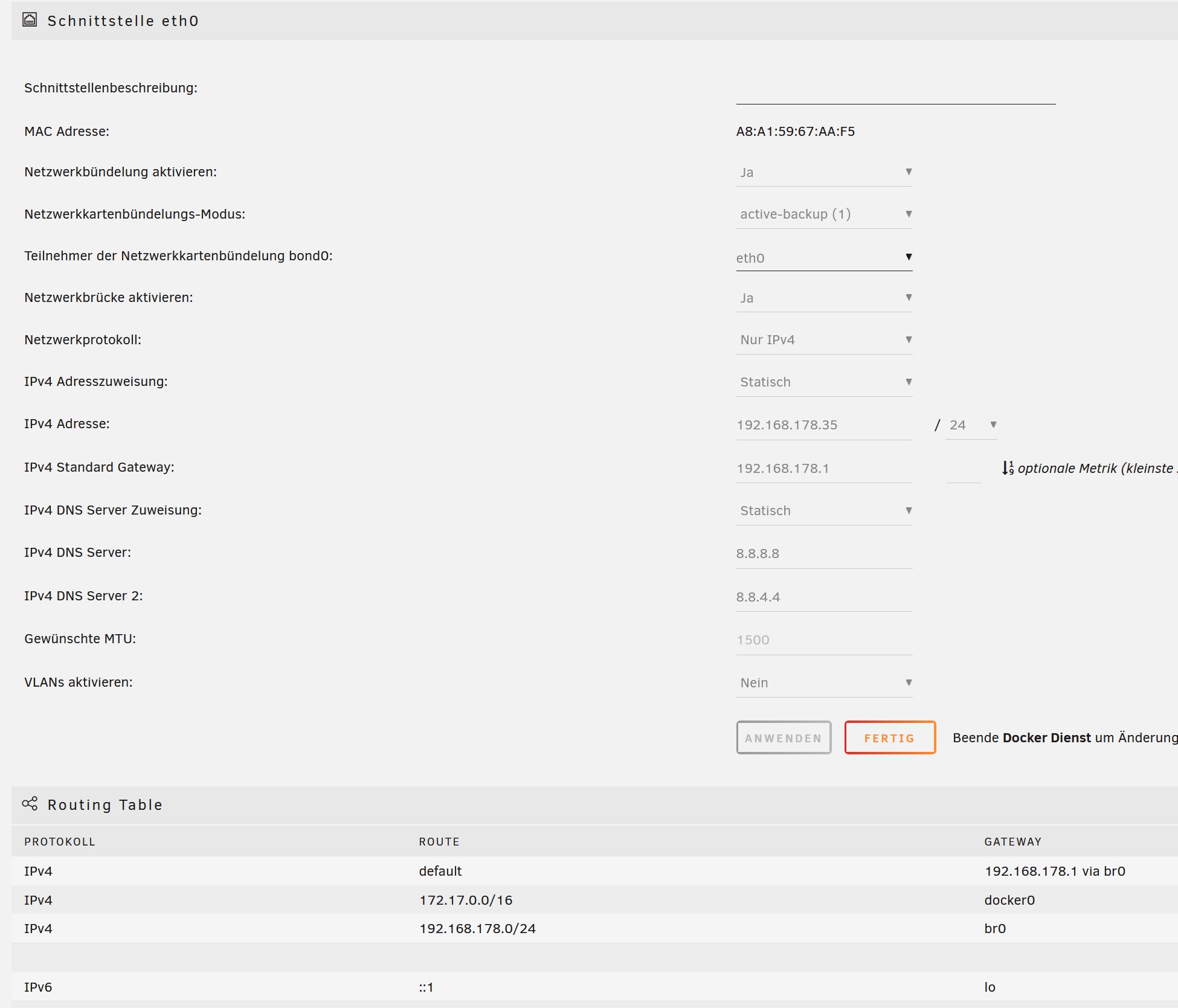

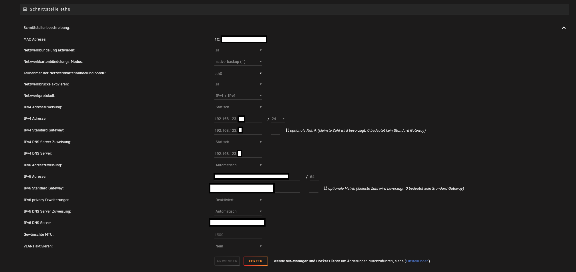

    Meine Netzwerksinstellungen in Unraid:
    In der Fritzbox habe ich auch als DNS Server 8.8.8.8 und 2. 8.8.4.4 drin

    Hatte am Anfang die Fritzbox als DNS Server drin, und eben erst jetzt gelesen, dass man das nicht machen sollte. :?:
  • Hatte am Anfang die Fritzbox als DNS Server drin, und eben erst jetzt gelesen, dass man das nicht machen sollte.
    Das ist "normal". Und doch darf man machen. Hab ich genauso.
    Alles andere steht bei mir allerdings auf automatisch..
    guck halt mal.
  • Es funktioniert wieder alles. Was war los? [ag] Die Bekloppte Fritzbox hat meinem Server eine Kindersperre verpasst! Warum auch immer... Habe das gerade gesehen, Sperre raus, und alles geht wieder. Man man, da muss man erstmal hinter kommen.... [cm]
