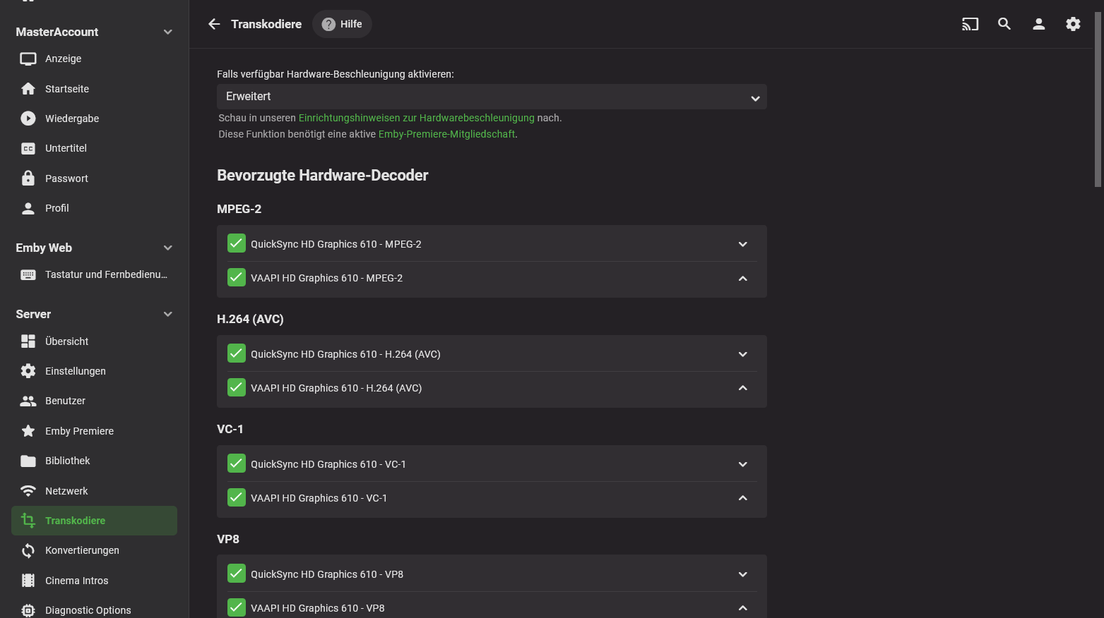

  • Sehe ich noch nach. Ich habe mal hier zumThema Hardwarebeschleunigung gelesen. @SkyBird1980 hat ja da auch so ein nettes Video gemacht. Habe dann mal den Emby Server geprüft, da steht zwar HW-Beschleunigung auf ja, es sieht aber ganz anders aus, als unter Windows. Da war immer die Intelgrafik mit drin, die sehe ich hier garnicht. Kann es sein, dass diese erst durchgereicht werden muss? Dann hätte ich ja die nächste Baustelle :)

  • Hab ich jetzt mal ausgeführt als root, Server neu gestartet. Vorher die Docker beendet. Nach dem Neustart sieht es in Emby aber noch immer so aus:
    Muss ich mit der Intel-Grafik noch was machen?
  • Erweitert sieht bei mir genauso aus, wie vorher. Na egal, es läuft ja.
