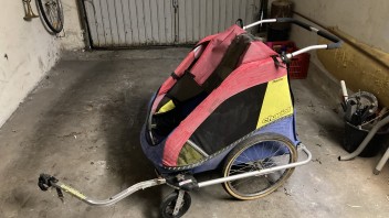

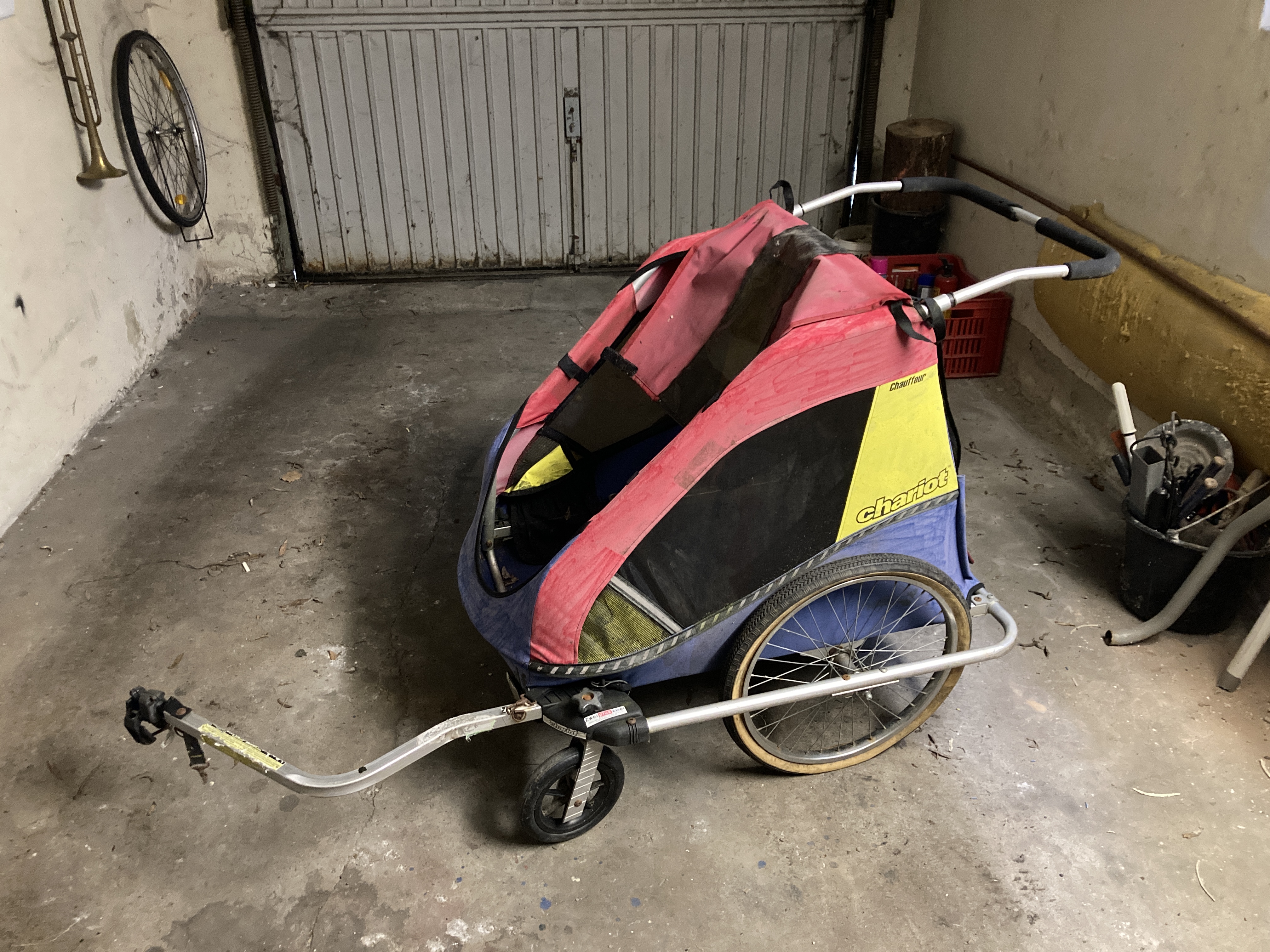

    Dann bin ich über die Website von Tobias Rothenberg gestolpert und habe mich ein bisschen geärgert das ich nicht selber auf diese tolle Idee gekommen bin. Man nehme einen alten Marken Fahrradanhänger für Kinder und baue Ihn in einen Lastenanhänger um. Die üblichen Kleinanzeigenportale sind voll mit Angeboten, man muss nur das richtige finden.
    Für mich wichtig: Günstig soll es sein, Hauptsache Rahmen und Deichsel sind okay, der Rest findet sich schon. Ich bin auch schnell fündig geworden, es wurde ein Chariot Chauffeur der, dem Zustand nach zu urteilen, bestimmt 15 Jahren in irgendeinem Schuppen gestanden hat. Ich will nicht wissen was für Tiere darin zwischenzeitlich gehaust haben, Kinder würde ich damit aber nicht mehr transportieren.
    Die Grundsubstanz war gut so das 25€ den Besitzer wechselten und ich den Anhänger mitnahm.

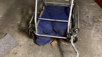

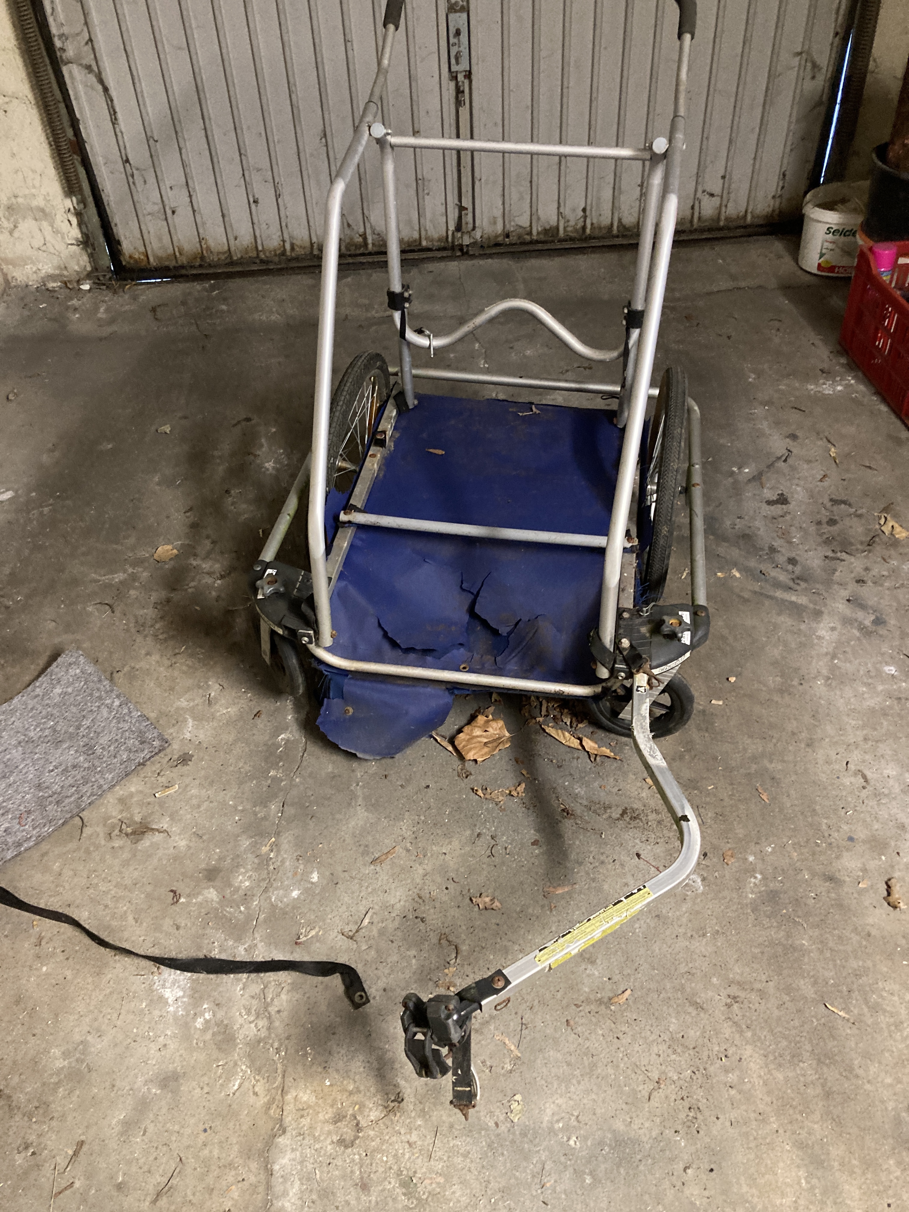

    So schwer konnte der Umbau nicht sein, der Anhänger ist sehr Basic, keine Federung etc. Die Stoffverkleidung war schon so von der Sonne durchgetrocknet das Sie sich problemlos zerschneiden ließ kurze Zeit später war nur noch der Boden übrig.
    Der gesamte Überrollkäfig kam auch weg, mal gucken was man mit den anderen Alu Stangen noch so alles machen kann. Alles ist geschaut, es lässt sich also problemlos demontieren.

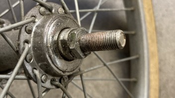

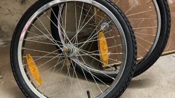

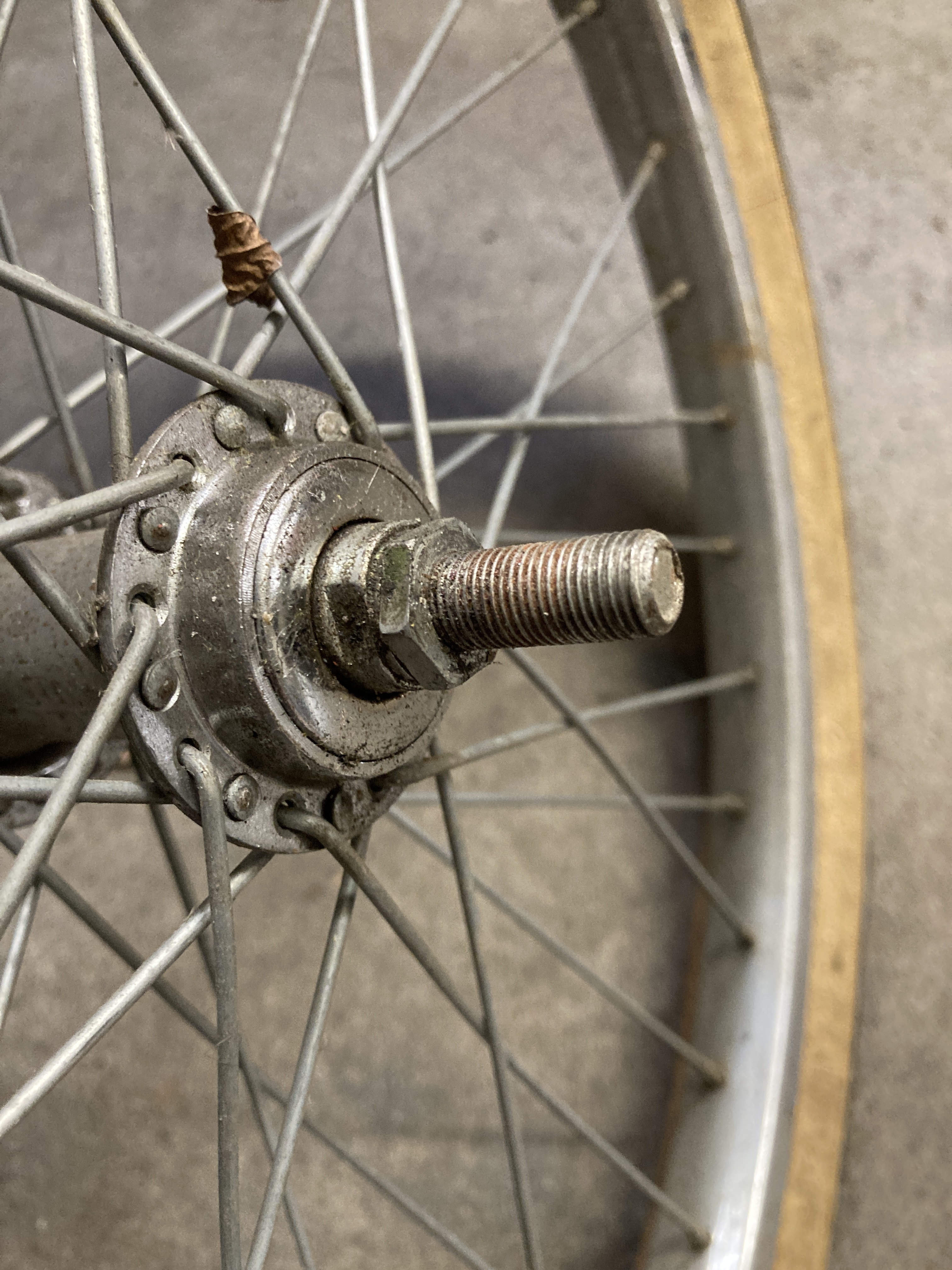

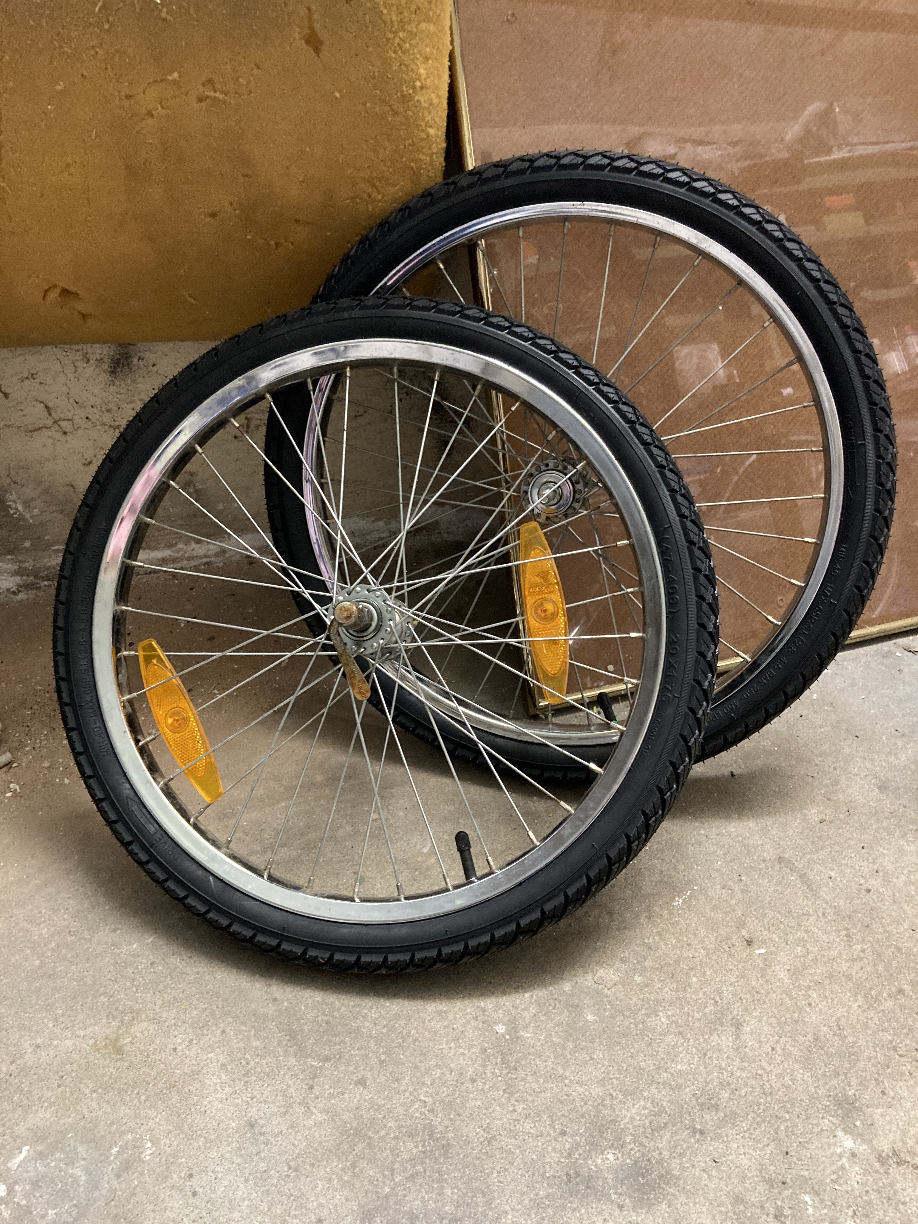

    Zuerst hatte ich vor neue Laufräder zu kaufen, das hätte das Budget aber auch noch einmal mit gut 60€ belastet.
    Bei den alten waren die Lager im schlechten Zustand und Sie waren auch sehr verrostet.
    Ein Tipp eines Mastodon Nutzers gab mir aber den richtigen Hinweis das hier wohl Konusslager verbaut sind. Ich sollte diese mal aufmachen und mir ansehen. Gesagt, getan.
    Kontermutter ab, Konus raus und schon sah ich die trockenen Kugeln.
    Alles Kugeln musste raus, alles mit Bremsenreiniger sauber machen, neu fetten zusammenbauen. Die Naben laufen wesentlich besser als Vorher. Guten 60€ vorerst gespart. Neue Mäntel und Schläuche durften es aber sein.

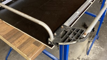

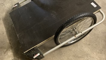

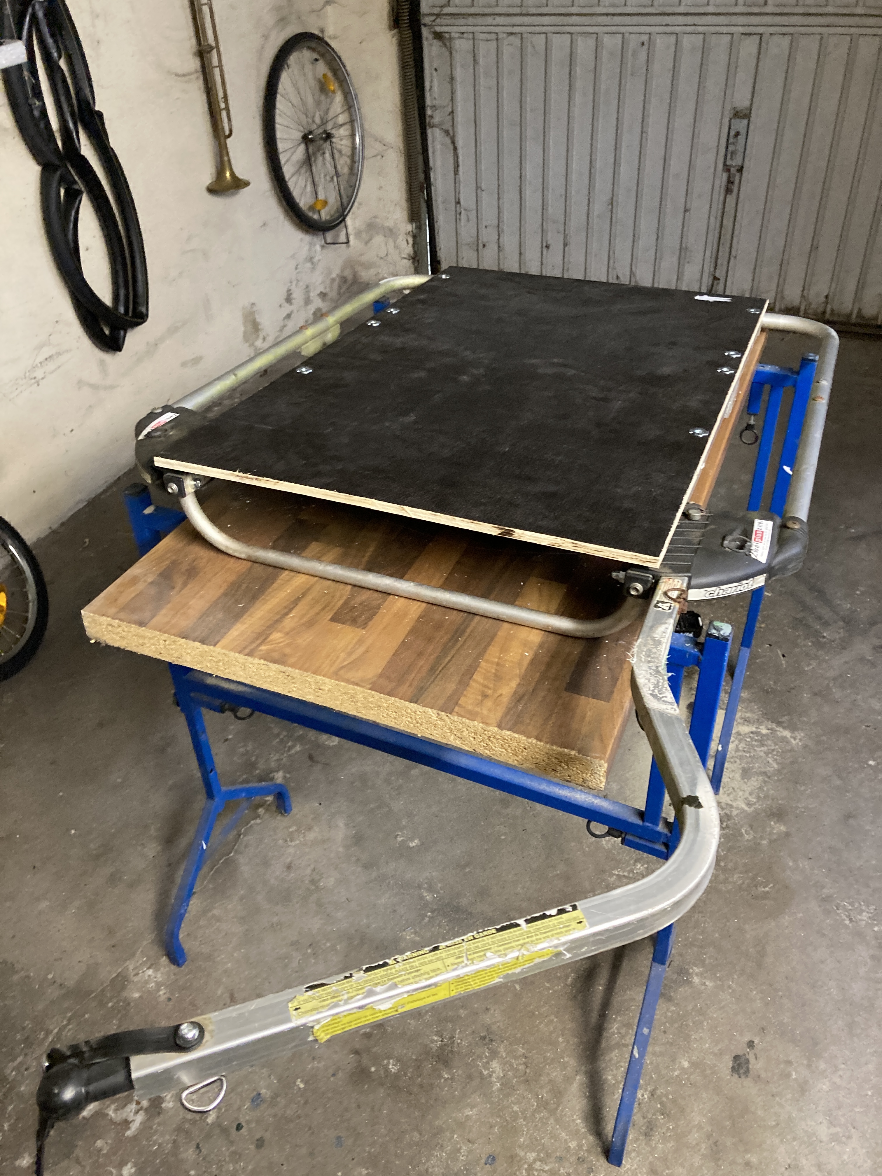

    Wenn man den Aufbau entfernt ergeben sich vier M6 Bohrungen im Rahmen die sich perfekt nutzen lassen um eine 12mm Siebdruckplatte auf dem Rahmen zu befestigen.

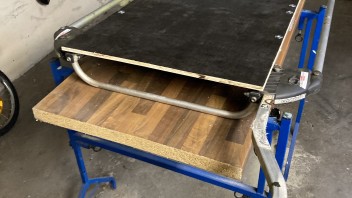

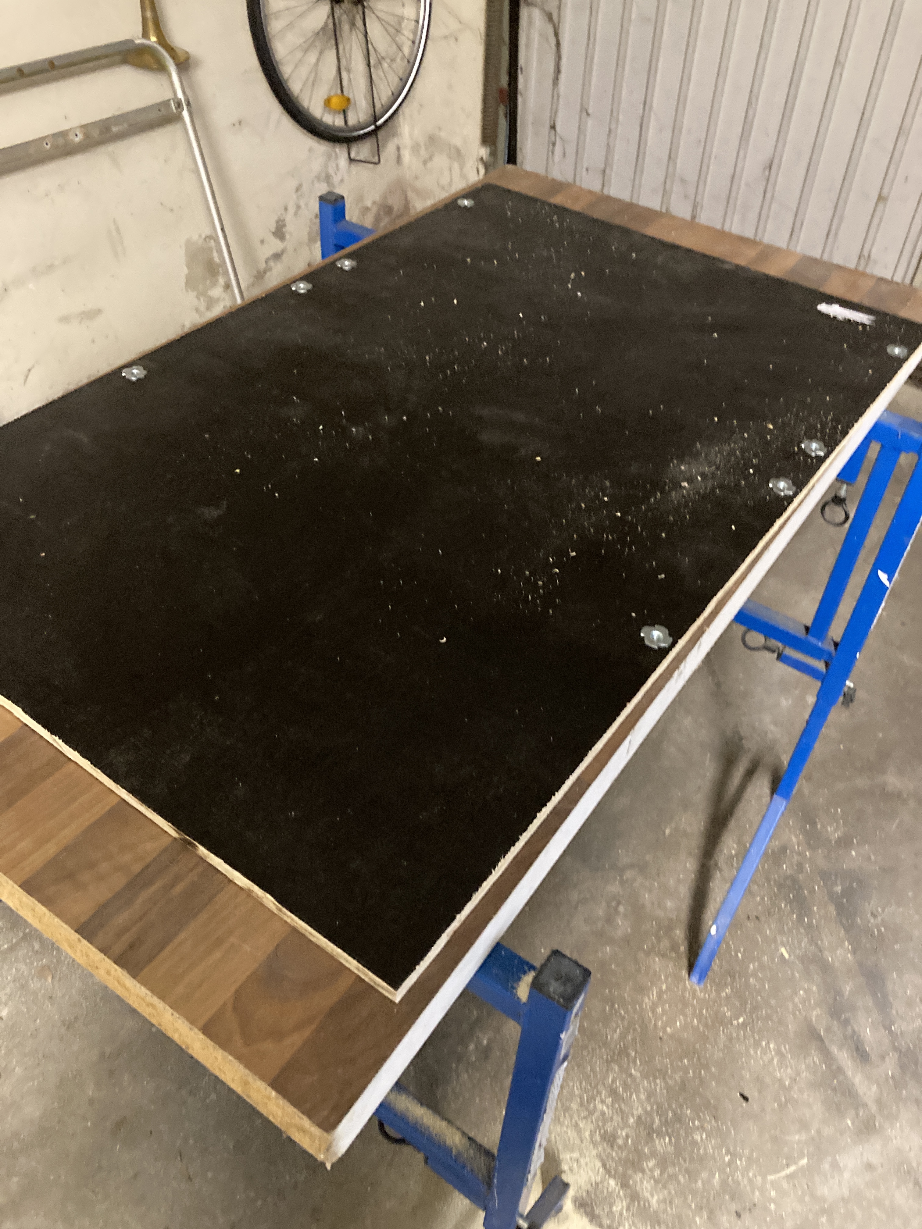

    Ich habe eine kleine Siebdruckplatte mit dem Maß 1250x625mm im örtlichen Baumarkt bekommen und mit der Tischkreissäge auf 890x570mm zugesägt.

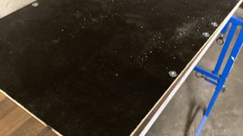

    Passt schon mal ganz gut. Für die Befestigung habe ich mich für Einschlagmuttern entschieden und dazu das ganze von unten durch den Rahmen zu verschrauben.
    Die Löcher waren schnell geborgt. Platte mit Schraubzwingen auf den Rahmen befestigen und direkt mit dem 6er Bohrer durch den Rahmen die Platte durchbohren.
    Dann die Muttern einschlagen.

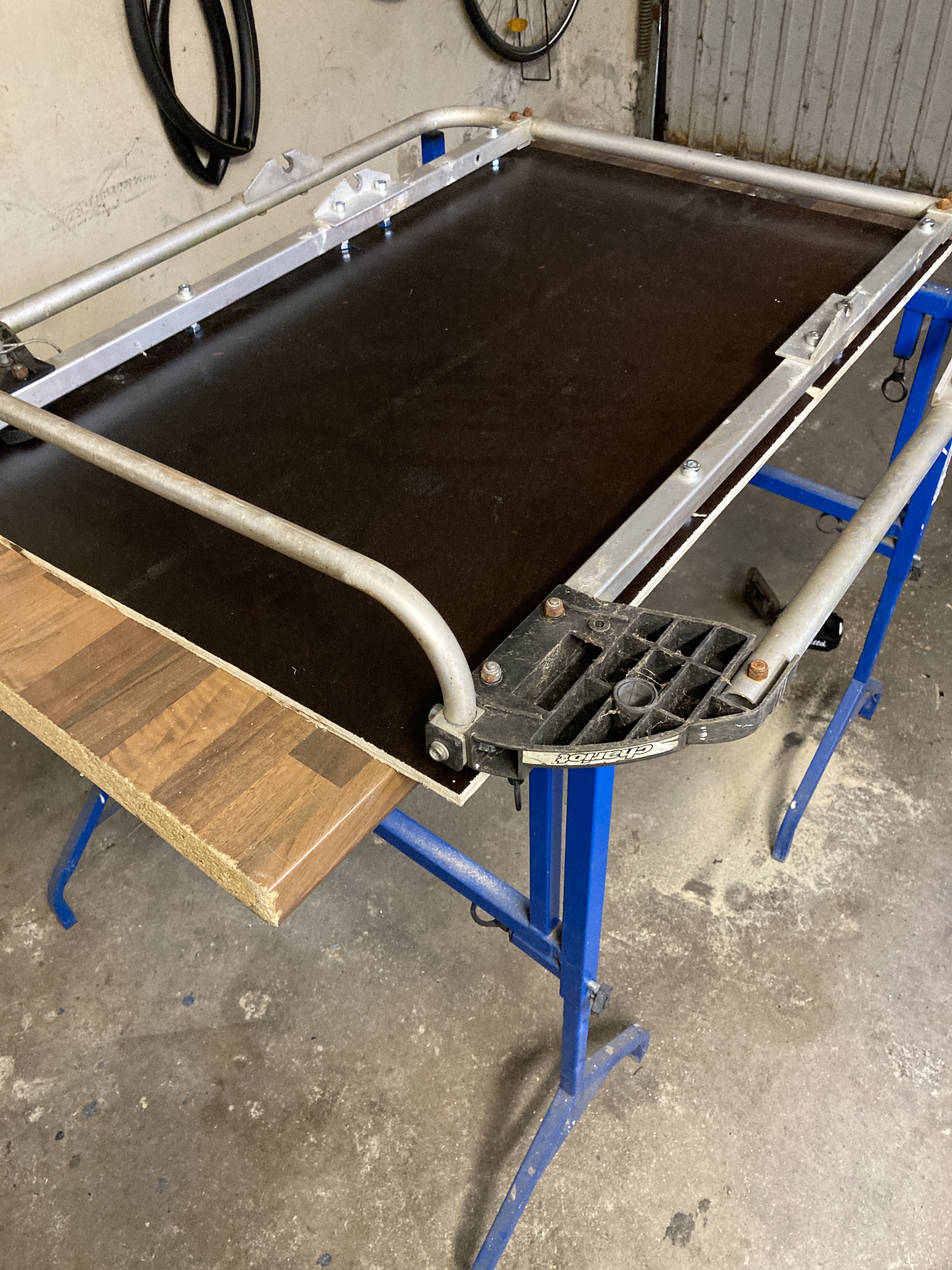

    Sieht doch schon ganz gut aus.
    Passt nur auf das ihr die richtigen Einschlagmuttern erwischt. In meinem Baumarkt waren diese im falschen Fach so das ich statt M6 Modelle mit M8 Gewinde erwischt habe. Ich musste als noch die Löcher im Rahmen aufbohren. Seht zu das auch das nicht passiert. Ich brauchte als noch 4 Schrauben mit 45mm länge und 4 mit 50mm.
    Hinterher habe ich festgestellt das es ruhig noch 5mm mehr hätten sein dürfen. Hält aber trotzdem, der Schraubensicherungslack tut hoffentlich seinen Zweck.
    Damit die Platten nicht durchhängt habe ich bei allen Schrauben noch zwei aufgebohrte Muttern als Distanzscheiben dazwischen gepackt.

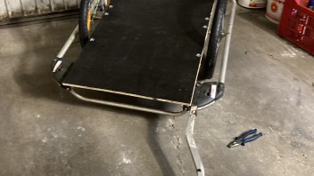

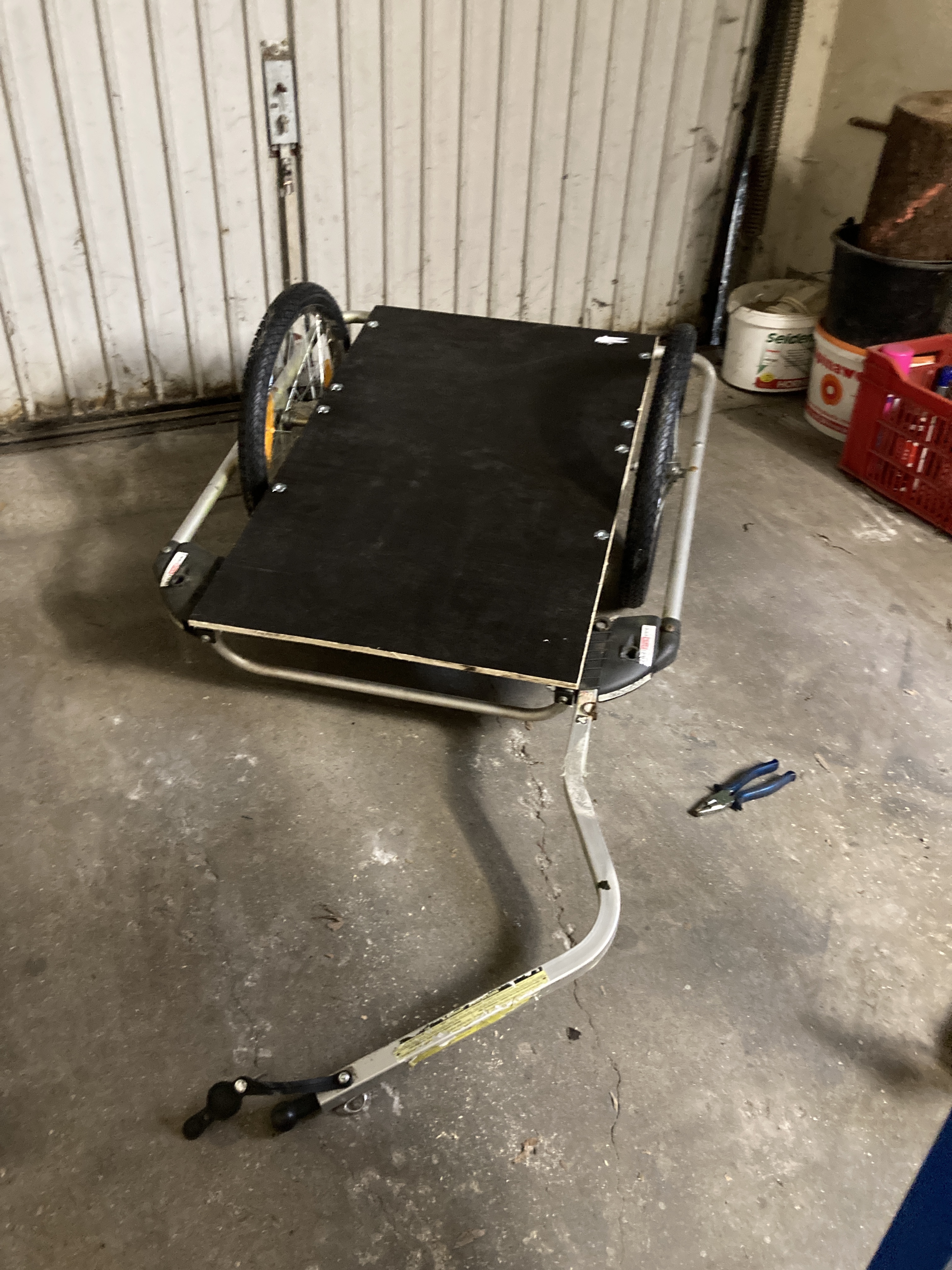

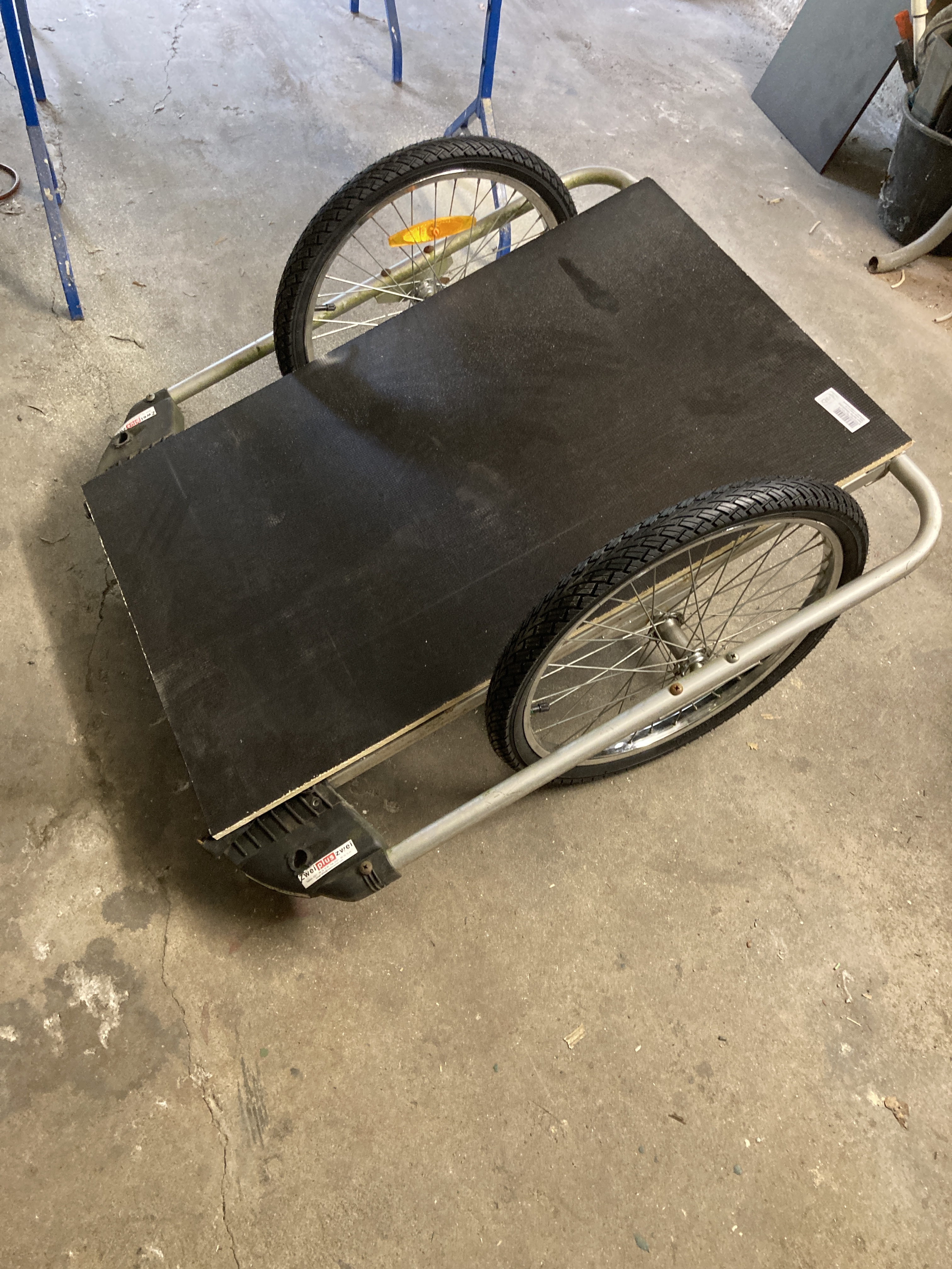

    Nachdem das ganze zusammengebaut ist sieht es so aus:
    Der Umbau dürften niemanden vor große Herausforderungen stellen. Die größten Probleme die ich hatte entstanden dadurch das der Anhänger an vielen Stellen angerostet war.
    So musste ich die vorderen Stützräder leider mit dem Trennschleifer entfernen, die sind also nicht mehr zu gebrauchten.
    Ich habe mich auch noch nicht entschieden ob ich noch irgendeine Art kleine Boardwand hinzufüge. Das muss jetzt die Zeit zeigen.
    Leider passen zwischen die Reifen keine 60cm Eurobox, zumindest nicht quer.
