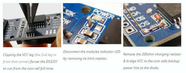

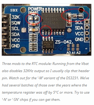

    Der Vcc-Pin der RTC wurde abgeklemmt,
    wodurch ein Teil der internen Logik deaktiviert wurde,
    die Grundfunktionalität jedoch erhalten blieb.

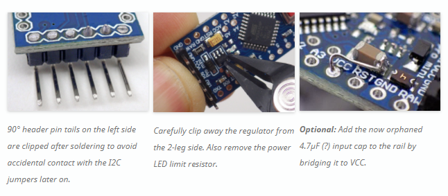

    Alle Spannungsregler wurden entfernt oder zugunsten einer benutzerdefinierten Schaltung deaktiviert,
    die nicht so viel Energie verschwendet.
    Die Status- und Stromversorgungs-LEDs wurden, wo immer möglich, entfernt.

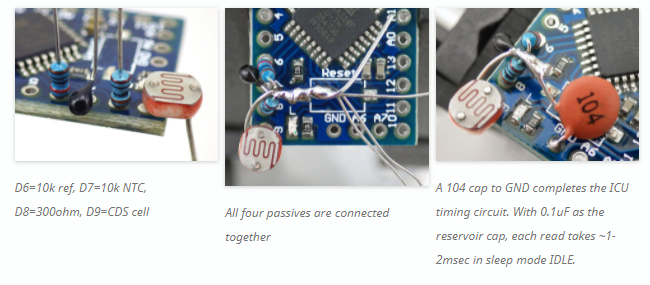

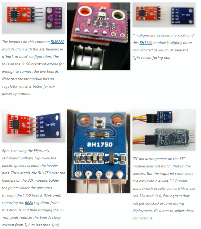

    An das Ding kommt dann ein Knopfzellenhalter, ein Lichtsensor und ein Temp-Messer.
    Den hat er noch mit einem separaten EEProm gepimpt:
