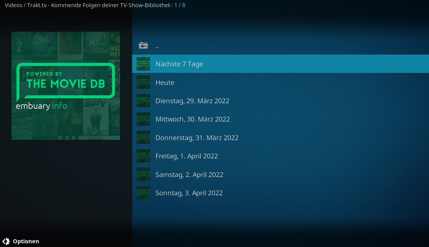

  • @PvD Jetzt habe ich aber was Cooles gefunden,... "Demnächst erscheinende Episoden" ,.. wie kann ich das nachbauen? Das Widget will ich ja unbedingt!
    Der Rest sollte dann klar sein. Das wäre noch cool wenn hier kurz erklärst was da zu machen ist. ;) BItte Bitte Bitte :)

  • @Joey78: Das Widget generiert die Inhalte über das Embuary Info Addon: https://github.com/b-jesch/skin.e…e.xml#L243-L251
    Evtl. reicht es, den Content-Path im node bzw. im Skinhelper einzutragen. Musst Du ausprobieren.

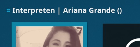

  • @PvD was mir gerade aufgefallen ist, ist eine nicht definierte Variable "AlbumsCount". Dadurch kommt es, wenn man das Interpreten-Widget nutzt, nur zur Anzeige von Klammern ohne Wert:
    Man könnte hier wirklich die Alben-Anzahl abfragen mit einer Fake-Liste. Wenn du willst, könnte ich dafür einen PR erstellen. Oder man nimmt die Anzeige halt raus, da es bei den vordefinierten Widgets auch keine Anzeige der Alben-Anzahl beim Interpreten-Widget gibt. Keine Ahnung :I
  • Bei den vordefinierten Widgets habe ich AlbumsCount rausgenommen. Werde ich in der template.xml auch machen. Danke für den Hinweis und insbesondere für den PR.
    Kann mir das bitte jemand für Doofis wie mich übersetzen oder eine kleine Schrittanleitung verfassen? ICH bin je KEIN Entwickler! Mit so einer INFO bin ich Maslos überfordert. Wäre cool wenn da jemand Zeit hat und mir das etwas zurecht erklärt das auch ich das verstehe.
  • Die Inhalte für einen Knoten (Node) oder für ein Widget in den Skinshortcuts kommen normalerweise aus der Video-DB, z.B.:
    Node:
    <rule field="path" operator="doesnotcontain">
      <value>smb://192.168.1.xx/video/Kids-Movies/</value>
    </rule>
    oder gleich (ohne rule):
    <path>smb://192.168.1.xx/video/Kids-Movies/</path>
    bzw.
    <path>library://videos/recentlyaddedmovies</path>
    Der Pfad kann aber auch durch ein Plugin generiert werden (das muss natürlich installiert sein) und wird in der Regel bei einem Widget durch den Content-Path beschrieben, hier also:
    <path>plugin://script.embuary.info/nextaired/week</path>
    Ungetestet, also ausprobieren. Im Skinhelper trägst Du das bei den Widgets in der 8-fach Liste als Pfad bzw. Action ein.
  • Das hat mich auf eine Idee gebracht,.. habe es im Library Node Editor als PlugIn integriert. Und siehe da Funktioniert,.. GEIL was man da alles machen kann.
