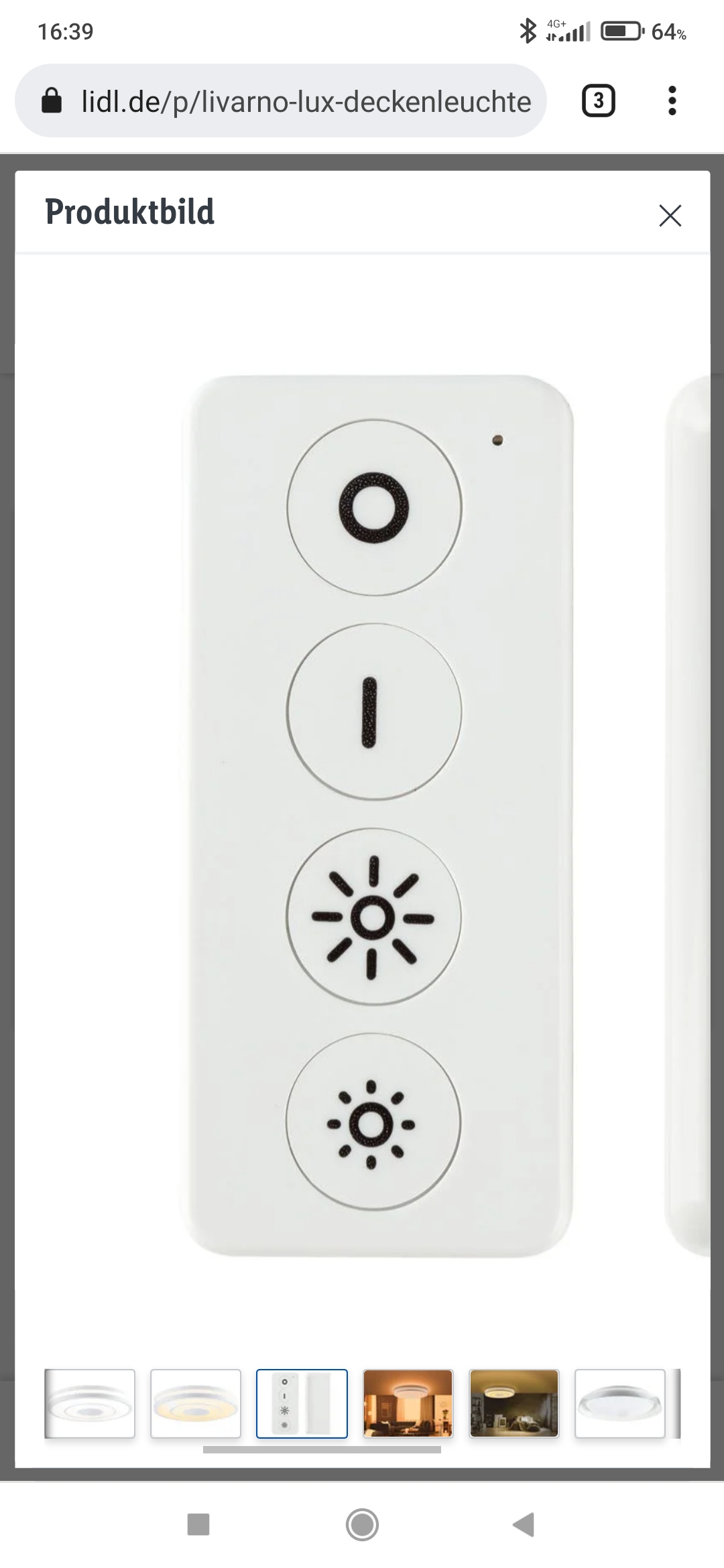

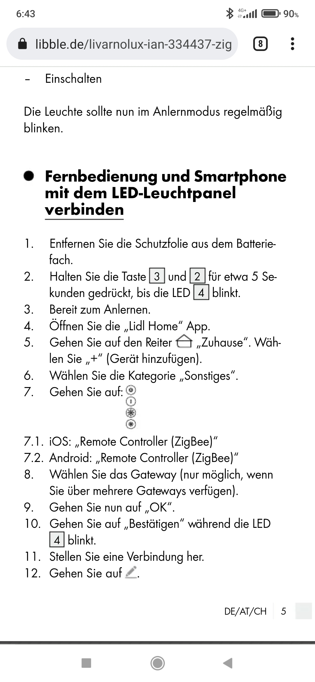

    Es ist auch eine Fernbedienung dabei, kann man die auch irgendwie im ZigBee System für etwas anderes gebrauchen?

    Die Fernbedienung ist einigermaßen interessant. Ich hatte mir ja den LIDL Kingeltaster gekauft, weil ich meine Haustürklingel smart machen will. Allerdings habe ich keine Ahnung, wie das hardwaremäßig bewerkstellige.
    Die Fernbedienung zu diesen Lampen sieht da deutlich "besser" aus.

  • Bei der Klingel geht es um folgendes.
    Weil ich bei der Letzen Renovierung kurzerhand einige Kabel gekappt habe, läuft seit dem bei uns eine Funkklingel.
    Außen in einem Aufputzkasten sitzen im Prinzip zwei simple Taster mit Batterie. Der äußere Klingelknopf drückt dann innen auf den Knopf dieses Tasters.
    Externer Inhalt edelstahl-tuerklingel.de
    Externer Inhalt www.tuerklingel-shop.de
    Blöderweise gibt es häufiger mal Fehlalarme.
    Ich würde jetzt gerne das Innenleben durch die Lampenfernbedienung ersetzen. Ich muss allerdings noch einmal genauer überlegen, wie ich das einbaue.
    Jedenfalls wird das mit dem LIDL Klingeltaster nichts.
    Ich muss rauskriegen wie die vier vorhanden Tasten der FB mit ZigBee sprechen.
    Bei einem Kontakt soll dann halt die Alexa Klingeln und /oder das Xiaomi Gateway......
