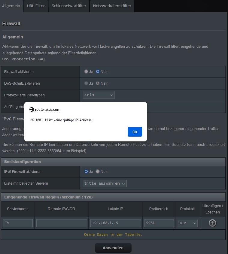

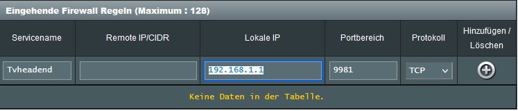

    Meinst du hier ? Wenn ich hier eine ip Adresse eingeben will schreibt der Asus Router immer das ist keine gültige Ip-Adresse :/
  • Jo Weil das die Adresse auf den Router selbst ist
    Da gab's mal irgendwie einen Trick glaube ich
    Hab da damals Oscam drauf laufen lassen und das ging auch
    PS Ist das die Merlin Firmware?
    ja das ist schon klar :) ich hatte auch die anderen Ip Adressen versucht wie oben beschrieben aber da kommt immer die gleiche Fehlermeldung.
    Nein ist die original Firmware.
