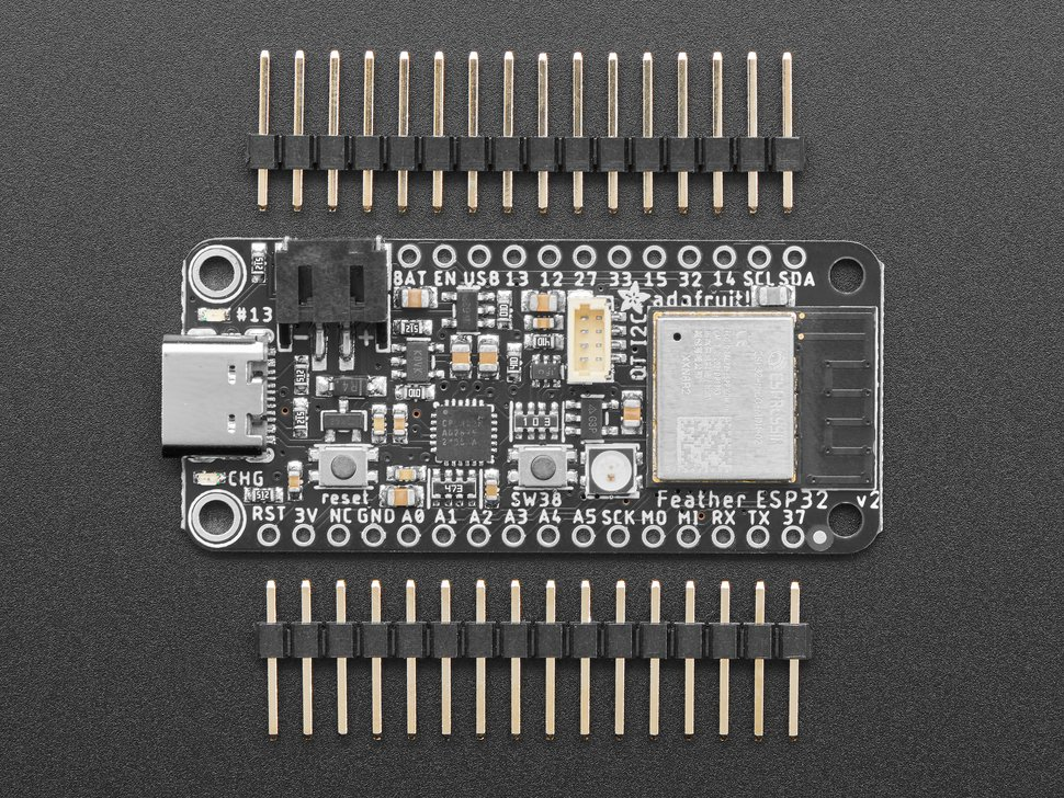

  • Man kann von Adafruit halten was man will, aber Qualität und durchdachtes Layout können die.
    Klar, wenn man einfach was wegbasteln will, dann ist deren HW nicht nur auf den ersten Blick etwas teuer.
    • ESP32-PICO-Mini-02 (PDF datasheet)
    • USB Type-C für die Programmierung, Stromversorgung und Batteriladung
    • Reset und User(I38) button, Lade/User LEDs, NeoPixel RGB LED
    • Power Supply
      • 5V über den USB Type-C port
      • 2-pin header für eine 3.7-4.2V LiPo battery
    • Power consumption: 70uA im deep sleep und 1.2mA im light sleep
    • 8MB Flash, 2MB PSRAM (PS kann man sich als PS-starker-RAM merken)
    Der geringe Stromverbrauch ist durch den neuen USB-Controller möglich.
    Das Ding ist so ziemlich die Endstufe eines ESP32.
    Aber ist es rund 19$ wert?
    Ein einfacher ESP32 ist für 3,50€ zu bekommen, aber dann eben nicht mit so geringem Stromverbrauch.
    Und weniger Flash.
    Und kein USB-C.
    Wie immer: Adafruit ist meist "the best you can get".
    Wobei mir gerade auffällt, dass auch hier kein 5V Pin rausgeführt wurde?
    Vielleicht ist es auch der USB-Pin oben an der dritten Stelle.
    Für meine Musikbox habe ich auch so weit es ging nur Adafruit verwendet.
    Aber das war ein Ego-Ding, so ähnlich wie beim Autotuning oder Casemodding.
