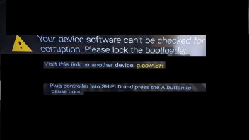

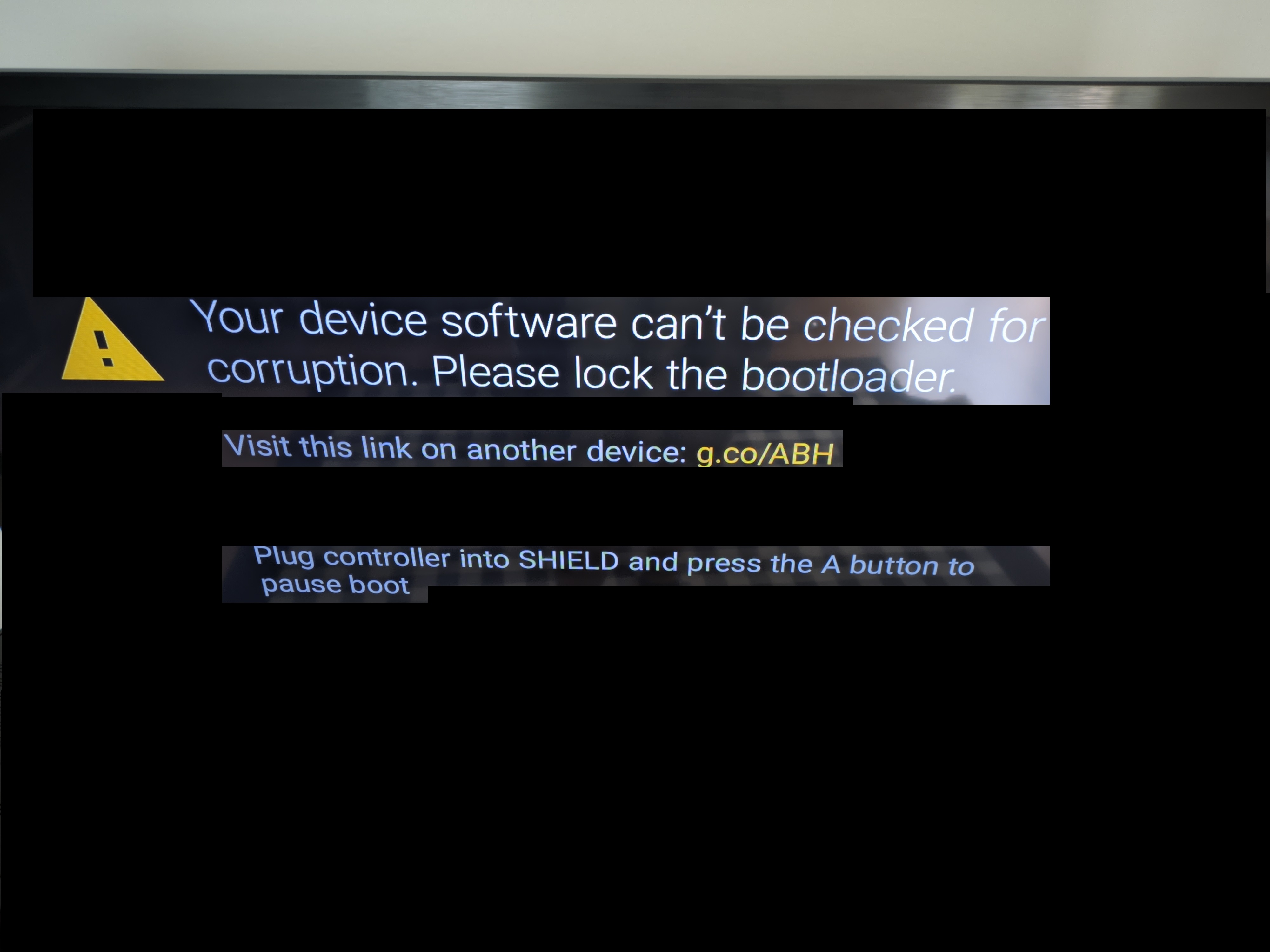

    eine Frage habe ich noch. Ist bei euch die Shield mit offenen Bootloader gestartet?
    Bei mir kam diese Meldung:
    Info: Schwarze Balken verdecken nur Spiegelungen und keinen Text.
    Erst nach dem Schließen des Bootloaders ist die Shield bei mir gestartet.
    Gruß WK
  • Keine Ahnung... Das schließen vom bootloader habe ich bei Copy und Paste von den flash befehlen direkt mit angehängt...
    Quasi erst gestartet mit closed bootloader...

  • Das ist leider so geschrieben als wüsste man wie man das macht
  • Damit ist eigentlich gemeint in die "Recovery" booten ... Das geht mit einer USB Tastatur oder einem Controller mit USB Anschluss. Ich glaube die taste A beim Strom zuführen gedrückt lassen ... Puhhh , erschreckend, ich weiß das schon gar nicht mehr...dabei ist das jetzt erst ein Jahr her ...
    greetz, FoLeY ...

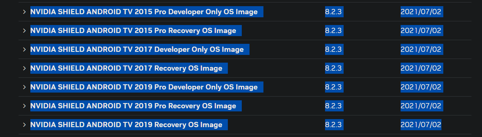

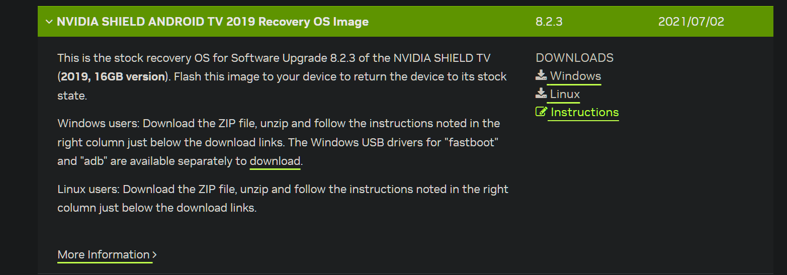

  • 8.2.3 gibt es doch
    https://developer.nvidia.com/gameworksdownload#?tx=$additional,shield
    Kannst ja das drauf machen und Video dabei machen :) für mich [ag]

    Hier sogar 9.0.0
    https://www.xda-developers.com/nvidia-release…llout-imminent/
    Frage die ich dabei habe ist an euch die schon länger dabei sind, welches Image war den das letzte das wirklich ohne irgend welche Probleme lief ?
  • Das letzte Android TV 9 image ... Das ist 8.2.3 ...
    Nach nochmaligem suchen ist mir aufgefallen das es überhaupt kein 2017er pro img gibt ... Was da los ?
