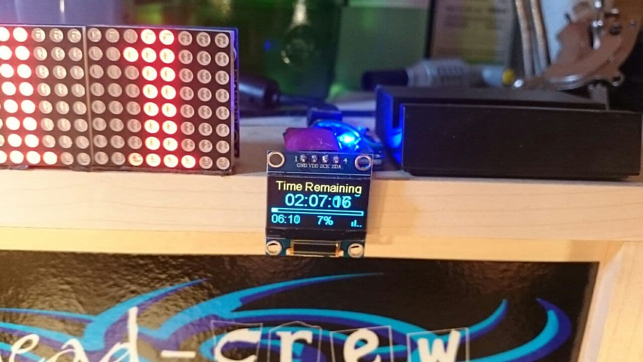

    Was ich neben den Temps vor allem brauche, ist eine Zeitangabe.

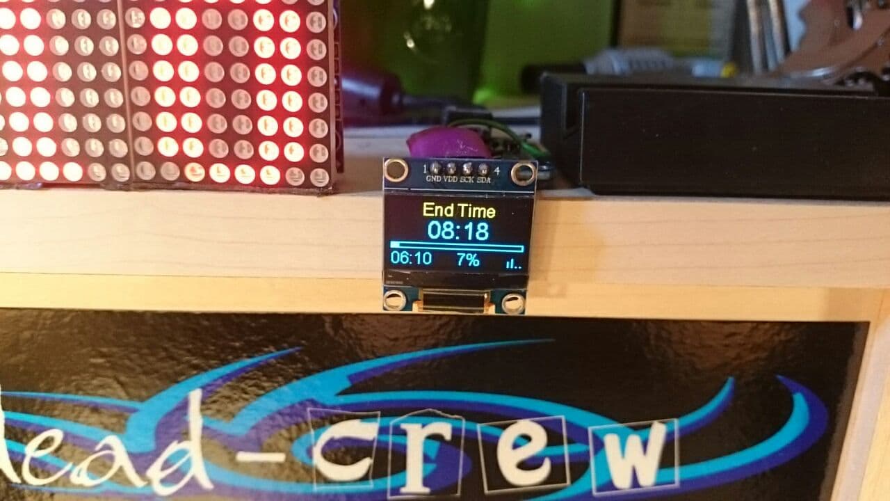

    Und genau dafür habe ich mir einen 0,96" OLED Monitor gebastelt.

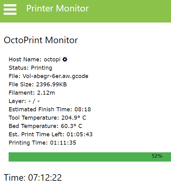

    Dazu gibt es noch ein Webinterface, welches mMn aber nur für die Configuration gebraucht wird:

    Und da ich dort nur die Werte für die Zeit brauchte, habe ich den noch etwas gekürzt bzw nur die Frames ausgewählt, die ich brauche:
    frames[0] = drawScreen5;
      frames[1] = drawScreen2;
      frames[2] = drawScreen5;
      frames[3] = drawScreen2;
      frames[4] = drawScreen5;
    Ich lasse also Screen 5, dann wieder Screen 2, dann wieder die 5... anzeigen.
    Die anderen brauche ich alle nicht.

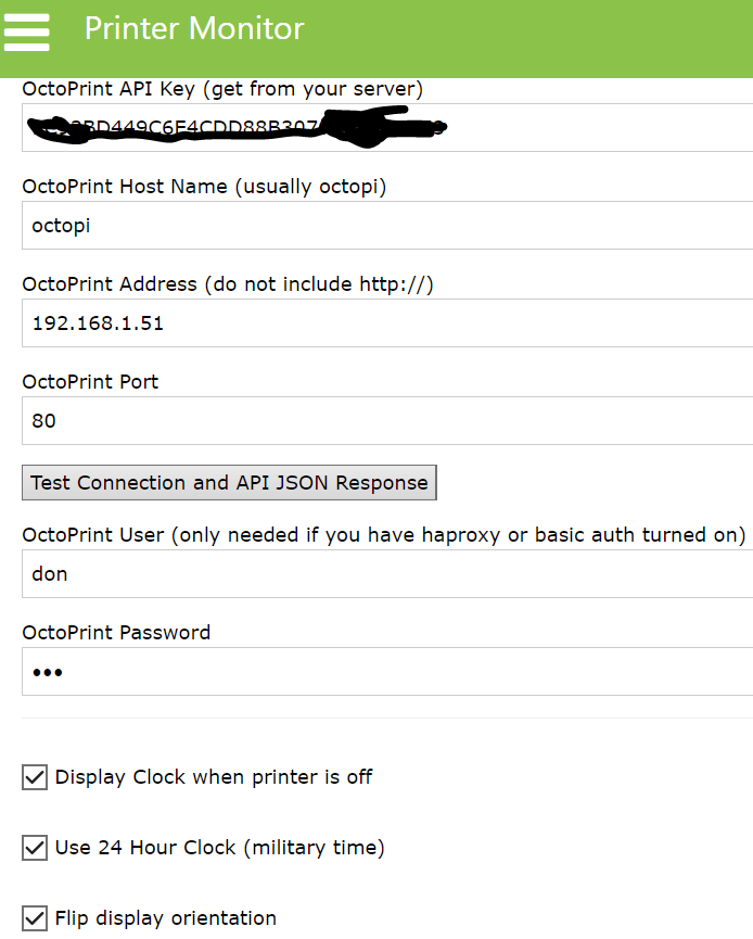

    Im instructable steht, dass man die Settings in der settings.h vornehmen soll.
    Da rate ich von ab.
    Flashen (den Fork, auch gerne einfach die *.bin), dann mit einem Smartphone/Tablet/Laptop den WLAN-Manager ansteuern, Daten eintragen.
    Dann auf das WebIF gehen (die IP wird am Display angezeigt UND auch im ausführlichen COM-log) und dort die Settings vornehmen.
    Benötigt wird der Personel-Api-Key passend zu eurem User aus Octoprint. (in den Settings von Octo zu finden)
    Und in Octoprint muss das DisplayLayerProgress Addon installiert sein:
    -> https://plugins.octoprint.org/plugins/DisplayLayerProgress/

    Das mini-Display ist rechts angebracht und nicht beim Drucker. Einfach, damit es nicht im Weg ist.
    Und rechts ist generell meine "Zeitanzeige".

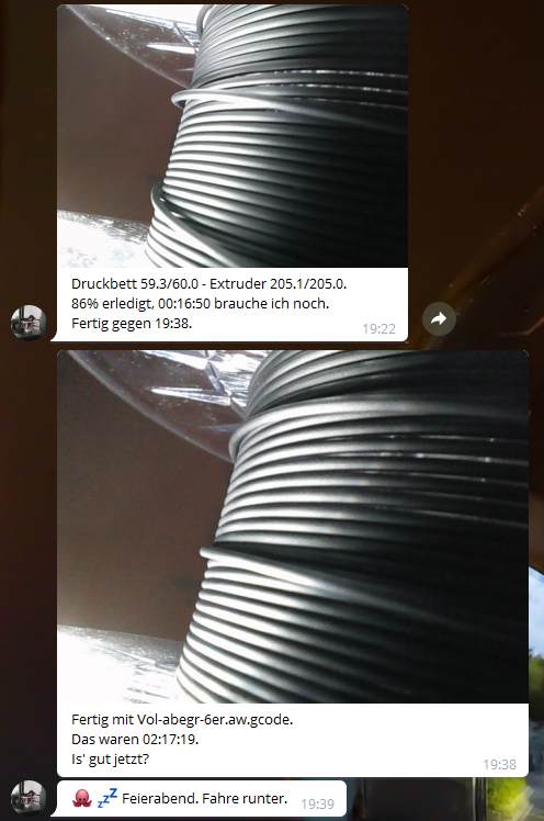

    Die für mich wichtigen Werte kommen auch halbstündlich per Telegram rein,
    aber direkt am Drucker ist es für meinen Workflow einfach sinnvoll.
