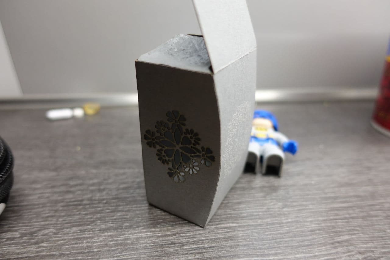

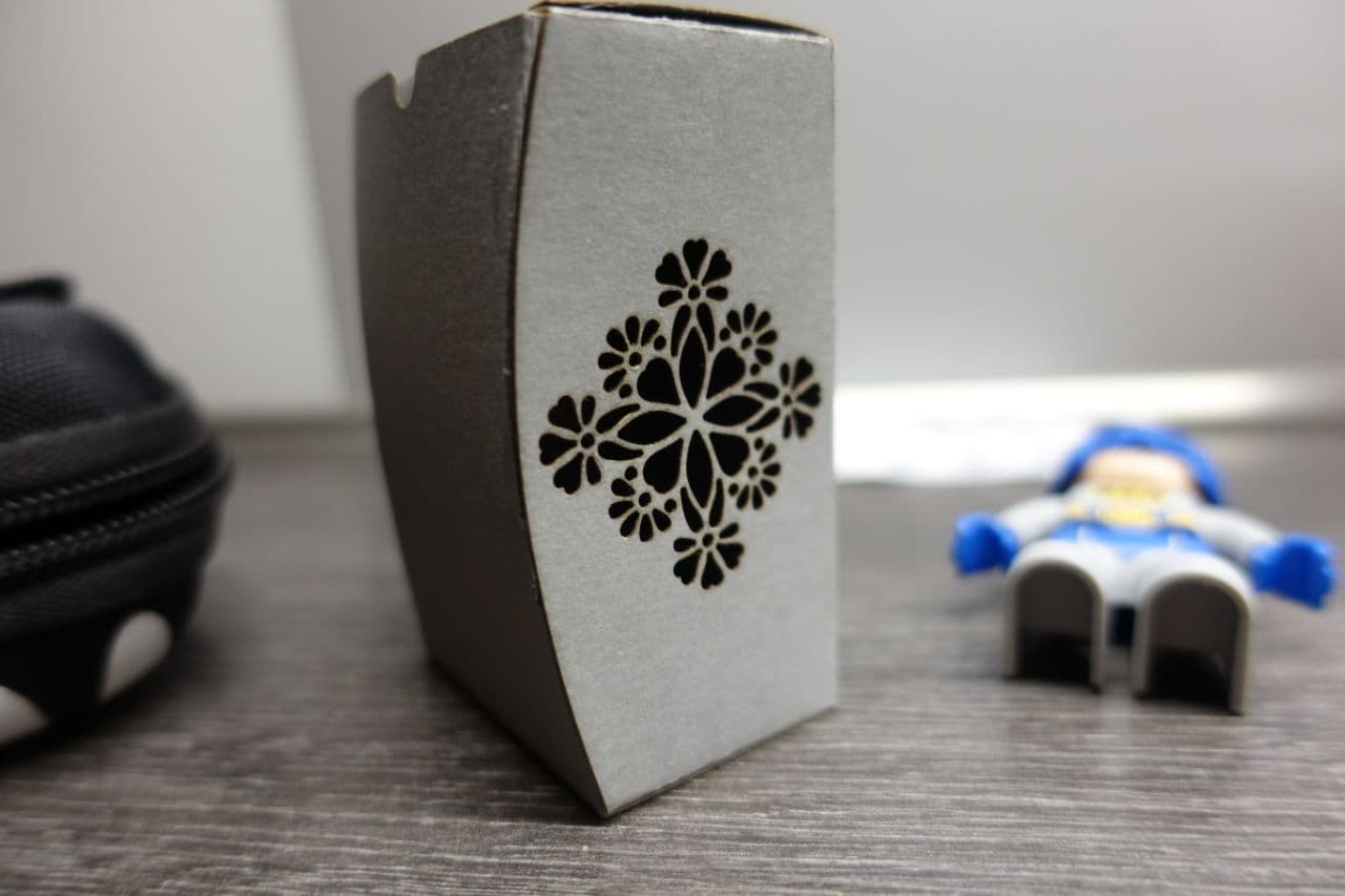

    Eine Seite ausgeschnitten:

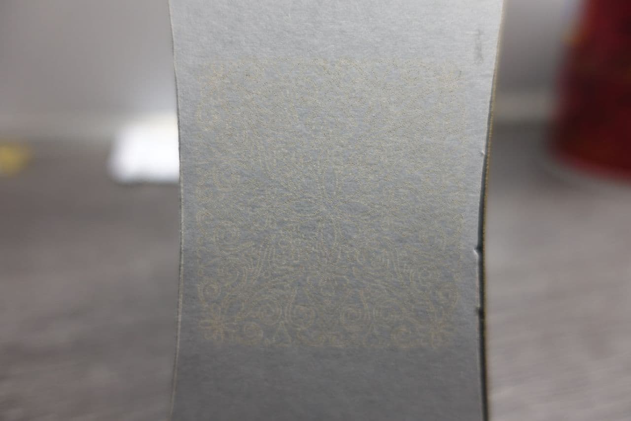

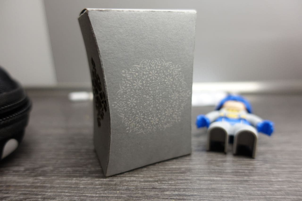

    Eine Seite Motiv flächig ausgraviert. Auch mit PPI gemacht:
    Und eine Seite Liniengravur (siehe oben)
    Das ist schon cool, alles in einem Rutsch machen zu können, ohne die Energie für jeden Vorgang neu am Stellrad justieren zu müssen.
