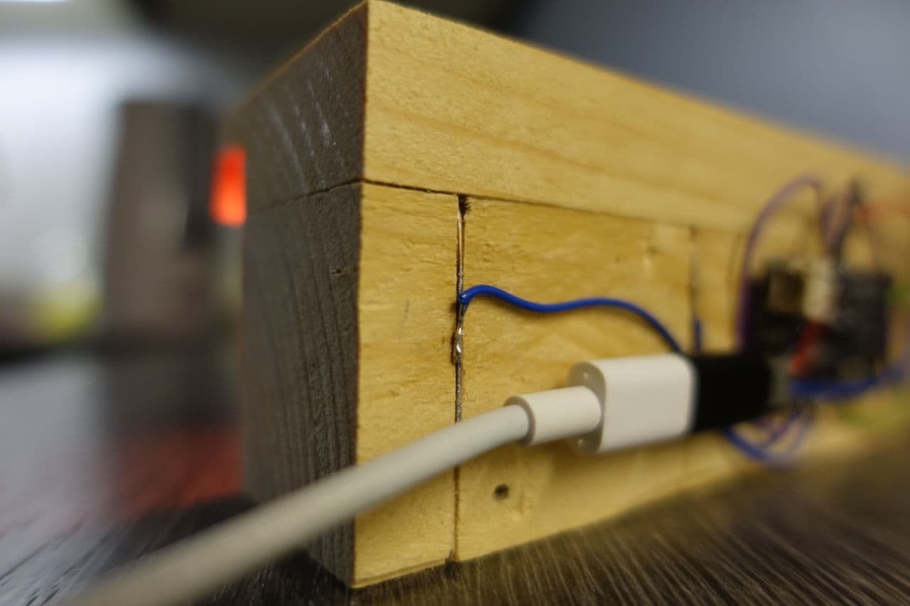

    Als Basis habe ich einen 70x70mm Holzbalken genommen und den an der Dekupiersäge (paßt gerade noch drunter) zugesägt.
    Erst das "Dach" abgesägt, dann die 12mm Nut eingefräst und danach den Restbalken schmaler gesägt.

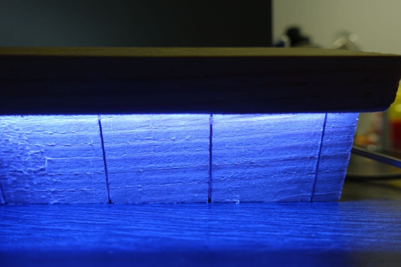

    Danach habe ich mit der Säge feine Linien gesägt, um dort die Touchdrähte einzubringen.
    Als Material habe ich hier das erste mal Schweißdraht verwendet.

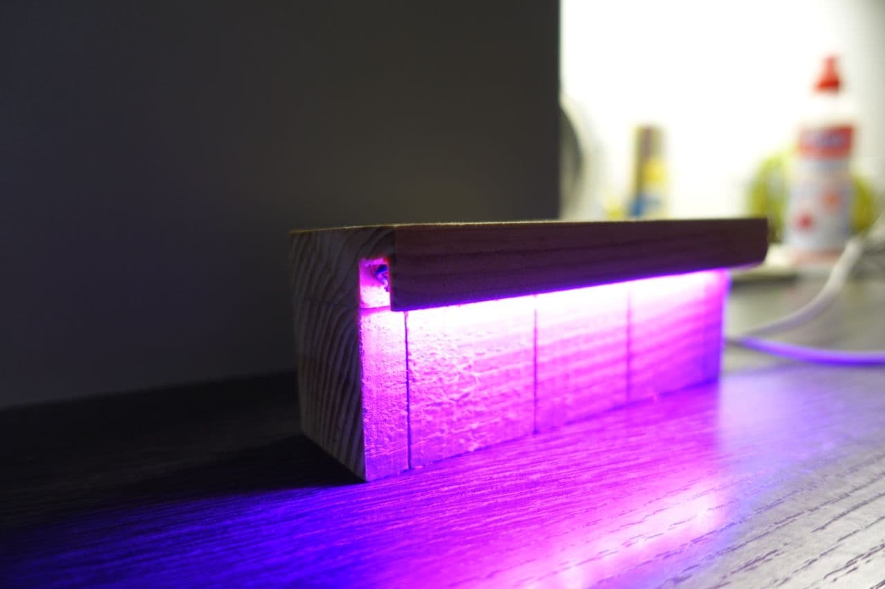

    Ein klassische WS-RGB-Band (ohne weiß) oben eingeklebt.

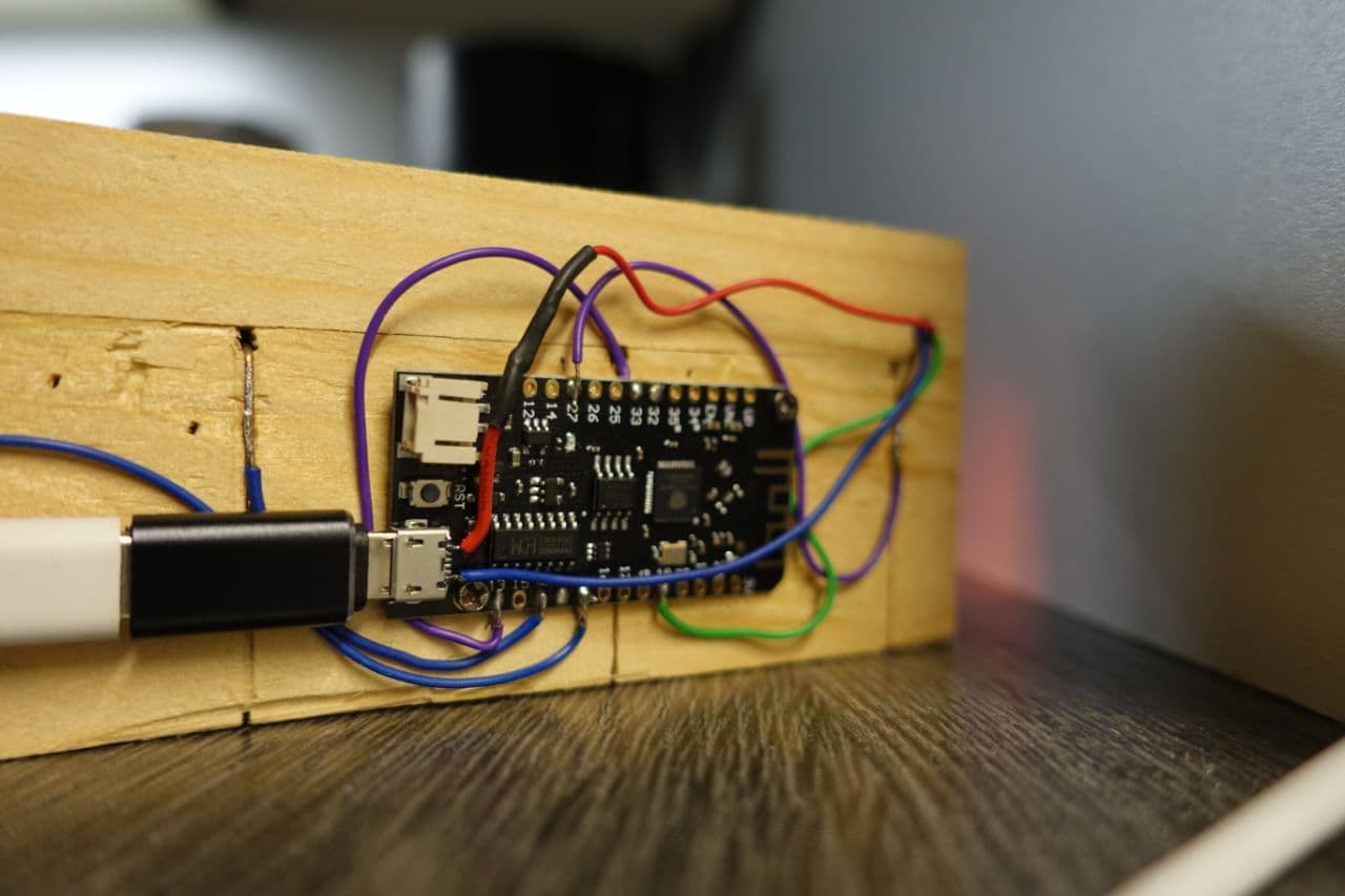

    Die ESPs in meiner Sammlung waren günstig. Und wurden gekauft, weil günstig, klein und mit Batterieanschluss.
    Aber: kein 5Volt pin. Das hatte ich nicht gesehen. Etwas ärgerlich, weil die Leuchte locker über einen Pin betrieben werden könnte.
    Als Lösung mußte ich dann direkt an den USB löten. Das schrappt schon an meiner Löt-Komfort-Zone. Aber funktioniert, so what?!

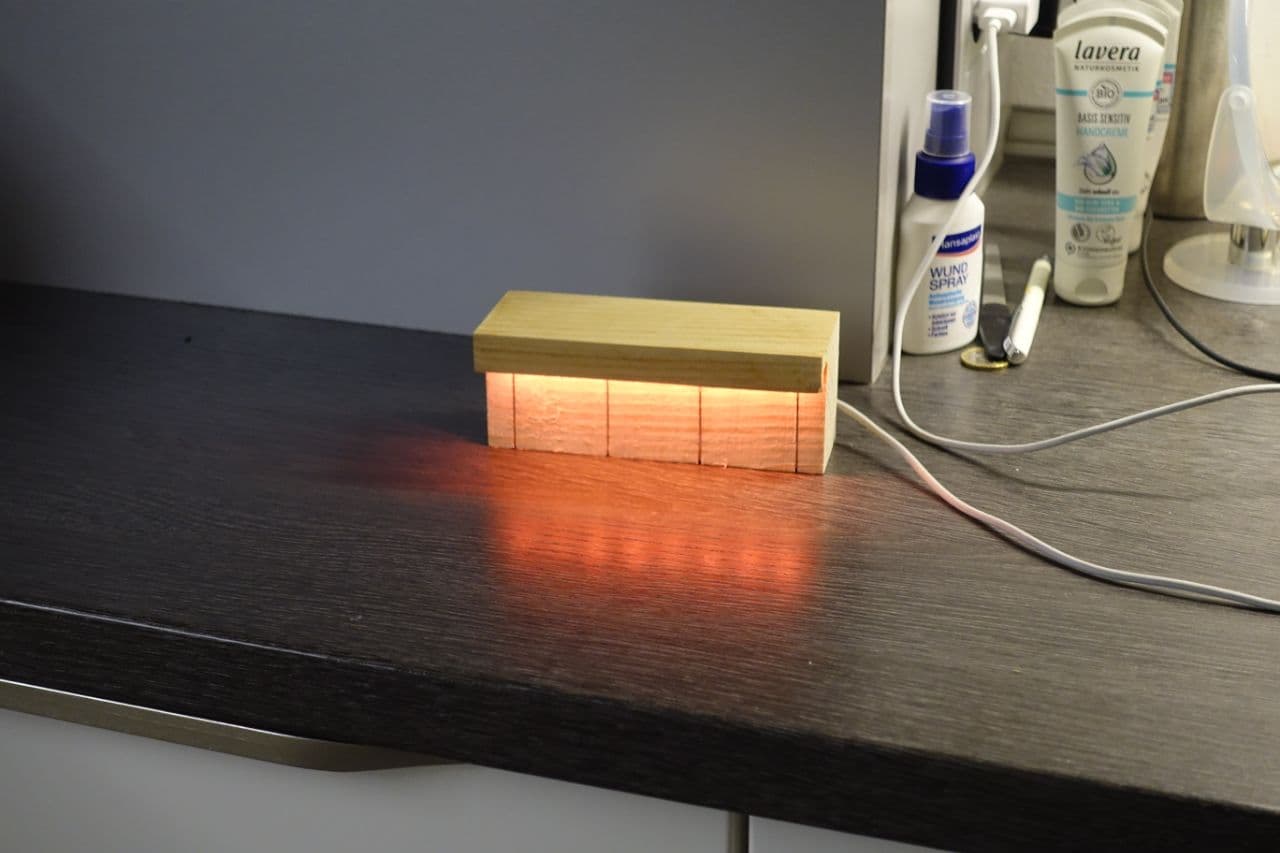

    Ursprünglich als Experiment gedacht (Touchbuttons, Schweißdraht) wird die jetzt sogar richtig verwendet. Als mein Nachttischlicht.
    Zum Lesen ein äußerst angenehmes Licht.
    Endlich eine Leuchte mit WLAN, Bluetooth, Webinterface und 240Mhz. :D
    Die ist zu leicht und die Drähte zu weit im Holz. Ich sehe es als Prototyp an.
