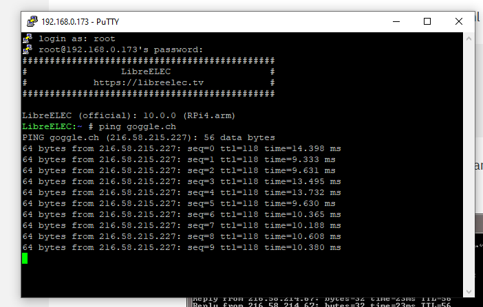

  • Ist das Ding im LAN oder im WLAN?
    Kannst du den Pi von deinem Windows Rechner aus anpingen?
    Du kannst auch Mal versuchen dich per SSH (mit PuTTY) auf den Pi zu verbinden (setzt voraus, dass das mit dem Ping klappt) und dann von dort aus testen ob du online bist (irgendeine Webseite anpingen).
    Wenn das alles für dich böhmische Dörfer sind, dann wirst du jemand mit ein wenig Netzwerkerfahrung suchen müssen, der doch mal besuchen kommt.
    "No Route to host" ist halt ein guter Hinweis, dass da irgendwas mit dem Netzwerk nicht in Ordnung ist

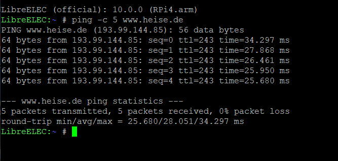

    Und ja, ich habe gesehen, dass du den Pi anpingen kannst. Das ist ja schon mal gut. Kannst du dich bitte mal per SSH mit dem Pi verbinden und von dort aus dann folgenden Befehl ausführen?
    ping -c 5 www.heise.de
    Und dann die Ausgabe hier posten.
    Diese Bitte ist unabhängig vom Log. Das brauchen wir auf jeden Fall. Du kannst auch einfach mal alle Add-ons deaktivieren für die du ein Passwort eingegeben hast. Dann starten die nicht und im Log steht auch nichts davon.

  • Starting Kodi (19.1 (19.1.0)
    LibreELEC (official): 10.0.0
    Das würde ich erstmal updaten:
    https://libreelec.tv/downloads/raspberry/
    Denn...wie wir sehen, ist der Pi online, Ich könnte mir vorstellen, dass zwischen Version 10.0.0 und 10.0.1 was gefixt wurde, was nun Auswirkungen hat,
    War das LE 10.0.0 eine "Erstinstallation" oder hast du von 9.x geupdated?
    Wenn das Update auch nicht hilft, dann würde ich eine Neuinstallation vorschlagen. Vielleicht ist bei der Installation was schief gelaufen.

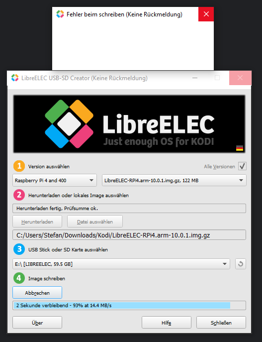

  • Nimm halt ein anderes Tool zum Beschreiben deiner SD-Karte oder ne andere Karte.
    Ich würde mal Etcher versuchen:
    https://www.balena.io/etcher/
    Läuft unter Windows sowie MacOS (du verwendest anscheinend Windows), ist extrem easy zu bedienen und ich erinnere mich damit gute Ergebnisse erzielt zu haben.
