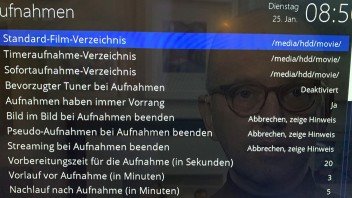

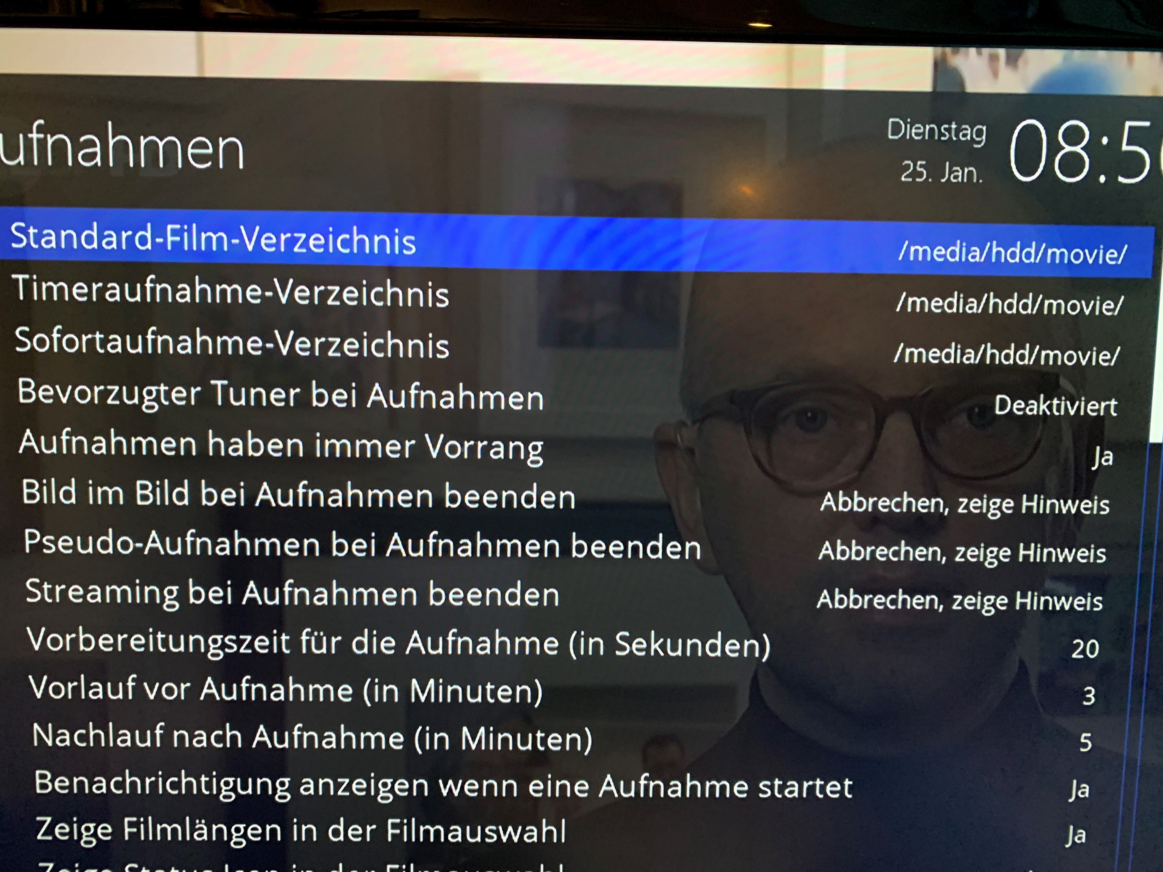

  • Andere Frage, aber egal:
    Habe in den Einstellungen, nach meiner Meinung, so eingestellt, dass Aufnahmen im Ordner Movie liegen sollen. Sie liegen aber immer im Hauptverzeichnis der HDD. Somit sind sie in Kodi nicht sichtbar, muss sie immer erst um kopieren. Was ist flasch => Bild
  • ist der Ordner movie ( achte auf kleinschreibung) denn auch vorhanden ?
    Schreibrechte angegeben ?

  • Hatte ich so gemacht, der Ordner war automatisch so angelegt worden. Aufnahmen in Kodi werden auch nur aus diesem Ordner unter Aufnahmen angezeigt. Muss mir mal die groß/klein - Schreibung ansehen, hatte ich noch nicht beachtet…

  • Schreibweise passt, beides klein geschrieben.
    \Harddisk\movie übers Netzwerk
  • Das passt auch so.
  • Und was ist mit den anderen Fragen ?
    hast du eigentlich auch mal eine andere HDD getestet oder anderes Netzteil ?
    warum hast du eigenlich zu ext4 konvertiert??
    Bei den Afnahme einstellungen brauchst du eigentlich garnichts einstellen !
    Start Filmverzeichniss ist IMMER media7hdd/movie
    und die beiden darunter uch immer auf Standart lassen !
    Man brauch da absolut nichts ändern,da ist nur dafür da,wenn andere sachen gemountet sind und man verschiedene Pfade einrichten will.
