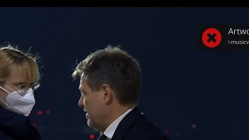

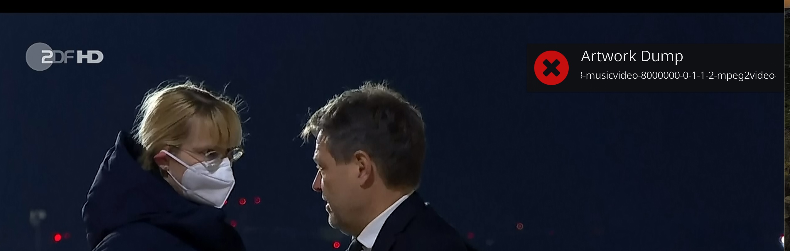

  • Unter Windows 11 habe ich ein Problem: Es werden gar keine Daten/Bilder geholt. Und oben rechts die Nachricht verschwindet nicht mehr.
    Dateien
    • Artwork Dump ist nicht mein Problem, sondern das von rmrector: https://github.com/rmrector/script.artwork.dump
    • das ist kein [definition=12,4][definition='1','3']Debug[/definition][/definition] Log
    • Hast Du mal selbst ins Log geschaut? Das ist rammelvoll mit Warnungen und Fehlern betreffs des pvr.vuplus Addons:
  • Das ist gleich mit dem Enigma2PVR?
  • Aber, dass keine Daten gefunden werden? Hast du dazu was gefunden? Auch wenn ich es manuell versuche, kommt immer: Keine Daten gefunden.

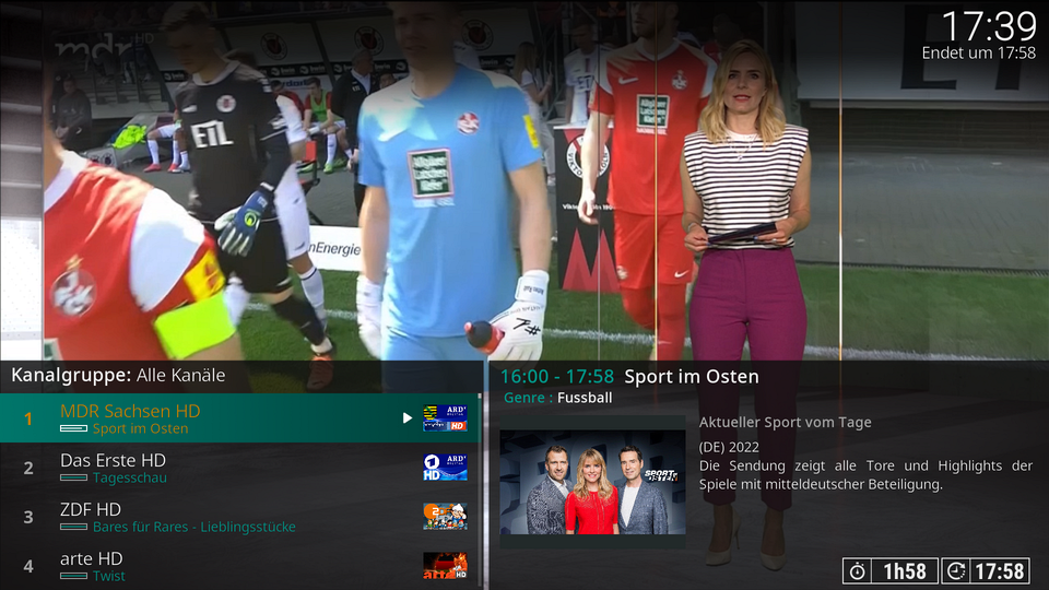

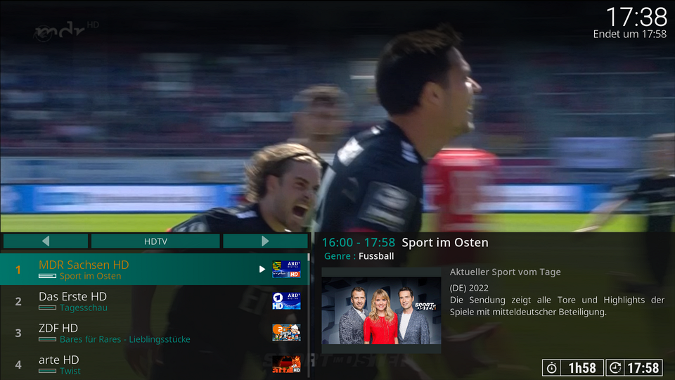

  • Ein Blick auf die neue OSD Kanalliste. Der recht trostlose OSD Kanal Guide wird in ähnlichem Outfit erscheinen.
  • Der OSD Channel Guide ist soweit auch durch...

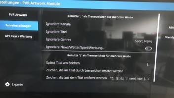

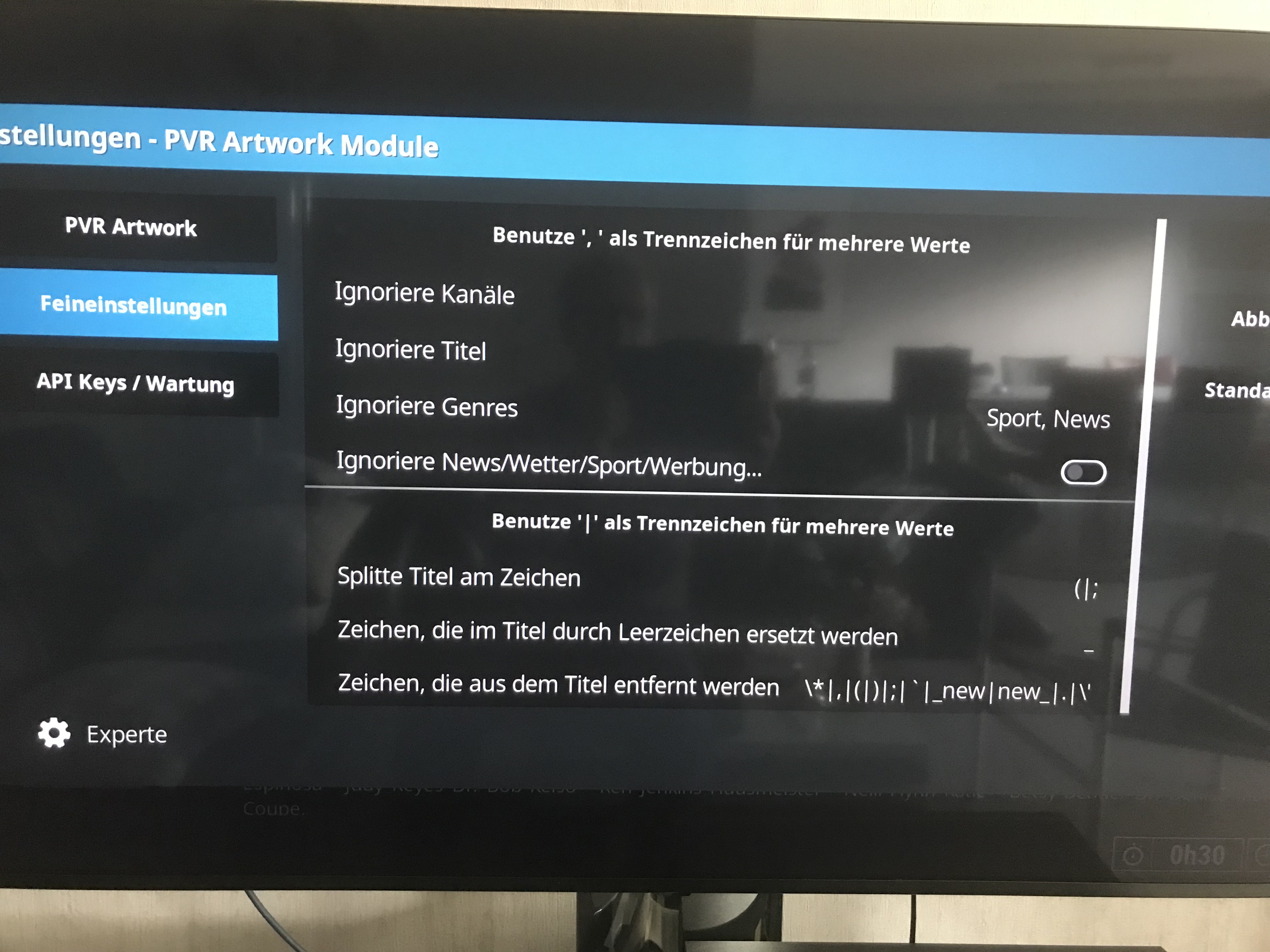

  • Mal wieder eine Frage. Ich habe mal verglichen Matrix und Nexus Einstellungen des PVR Artwork Addons. In Matrix wird fast alles an Bildern geladen. Unter Nexus fast nichts, nicht mal alle Filme. Serien mit Titeln wie z.B.
    NAVI CSI:Erste blah blah
    wird nichts gefunden. Nur manuell, wenn ich alles hinter dem Doppelpunkt lösche.
    Die Einstellungen sind identisch, extra per Foto verglichen.
    Ich habe nur die API von TMDB in beidem.
    • verwenden Matrix und Nexus das gleiche EPG?
    • stimmen die Filtereinstellungen im PVR-Artwork (Feineinstellungen)?
    • unter Wartung mal die Artwork aus Cache und Downloadordner gelöscht?
    Das Addon ist ansonsten für Matrix und Nexus vollkommen identisch, demzufolge sind auch die Suchergebnisse gleich (identisches EPG vorausgesetzt).
    zu 1 Ja
    Zu 2. Ja
    Zu 3 nein
    Wenn ich es manuell anstoße, findet der auch fast immer etwas unter Nexus. Sollte ich unter Nexus den Cache mal löschen?
    Hänge mal die Einstellungen hier an
  • Sollte ich unter Nexus den Cache mal löschen?
    Ja.
  • ok gemacht, nun geht es wieder, danke.
