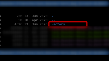

  • Normalerweise ist das ein versteckter Ordner im Filmordner:
    Ich nutze halt Linux. Da fangen versteckte Dateien und Ordner mit einem . an. Selbst anlegen musst du den nicht. Du solltest aber beim Export gezielt auswählen, dass du Actor-Thumbs mit exportieren möchtest.

  • Angewählt habe ich dies - den Ordner entdecke ich jedoch nicht.
    Nutze jedoch auch Windows als Plattform.

  • Ach...und zu den Actor Bildern:
    Laut der .nfo Datei werden die Bilder scheinbar hier abgelegt:
    Nein, das ist ein Link zum Thumb. Schau bitte im Filmordner. Ggf. musst du deine Einstellungen im Dateibrowser ändern, dass auch versteckte Ordner und Dateien angezeigt werden.
  • So...Actor Bilder sind nun da, die Ordner wurden in der Tat nur einfach nicht angezeigt.
