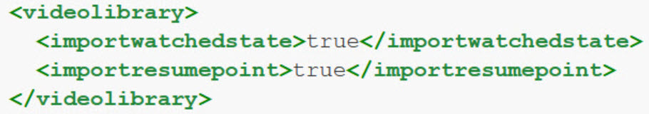

    Wir haben Code Tags ;) Damit kann man sowas kopierbereit einfügen.
    Und so muss die Datei aussehen wenns auch funktionieren soll:
    <videolibrary>
    <importwatchedstate>true</importwatchedstate>
    <importresumepoint>true</importresumepoint>
    </videolibrary>
    Zusätzlich zum mysql gedönst natürlich..

  • Wir haben Code Tags ;) Damit kann man sowas kopierbereit einfügen.Und so muss die Datei aussehen wenns auch funktionieren soll:
    <videolibrary>
    </videolibrary>
    ...und sogar eine vorkonfigurierte [definition='2','1']advancedsettings[/definition].xml (mit diesem Eintrag) zum Download "hier" :thumbup:

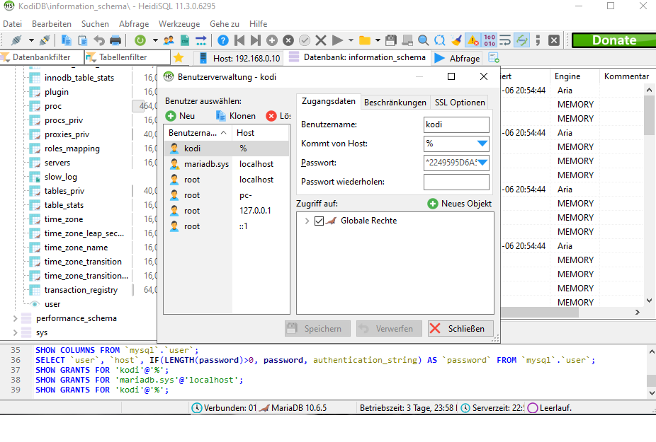

  • Das ist meine Benutzerverwaltung
    Hm PW schaut komisch aus?
    Benutzerverwaktung sieht erst mal gut aus. Aber deine Datenbank wird nicht befüllt, bzw. es ist auf dem Screenshot davor kein Eintrag für deine Videos "myvideos119" (Matrix) zu sehen. Du hast "Matrix" überall installiert?
    Bez. deines NFS-Server auf deinem Windows-PC - das stellt eigentlich kein Problem da. Deine Kodi-Clients greifen per "SMB" auf deine Medien auf dem Windows-PC zu, und in Kodi in den System-Einstellungen->Dienste ist
    min. SMBv1 und max. SMBv3 eingestellt? Beim hinzufügen deiner Quellen (Freigaben mit deinen Videos) hast du die "IP" (nicht den Namen) deines Medien"Servers" inkl. BenutzerName und PW eingetragen? Du kannst im Kodi
    DateiManager mal testweise eine SMB-Freigabe deiner Videos hinzufügen, und schauen ob der Zugriff funktioniert. Weiterhin müssen beim hinzufügen der Quellen, zum einlesen und beschreiben der (MySQL)Datenbank, die
    jeweiligen "Inhalte" und der Scraper eingestellt werden, und im Kodi-Scraper sind ebenfalls entsprechende Einstellungen vorzunehmen...
  • Ist das PW vielleicht in der Benutzerverwaltung falsch? Welches gehört da rein?
