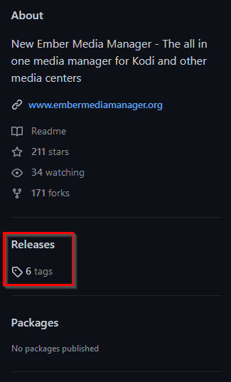

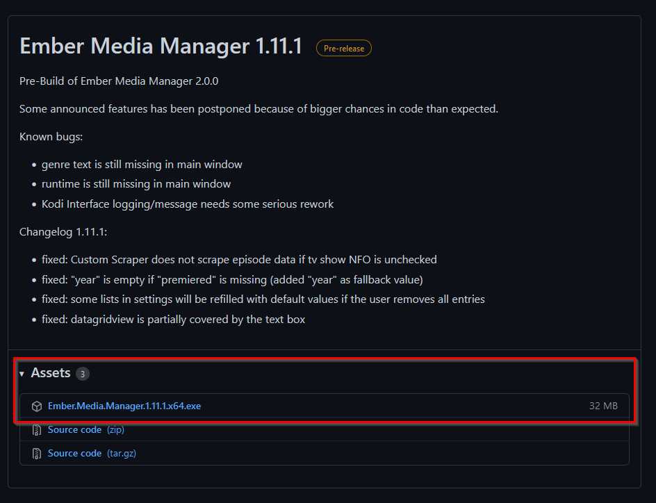

    Der Git Hub macht mich wahnsinnig, man sieht nicht, wo man was herunterladen kann.
    Es gibt rechts einen Link Releases, die findest du diese auch:
    Unter Assets findest du dann auch die Installations-EXE zum Download:

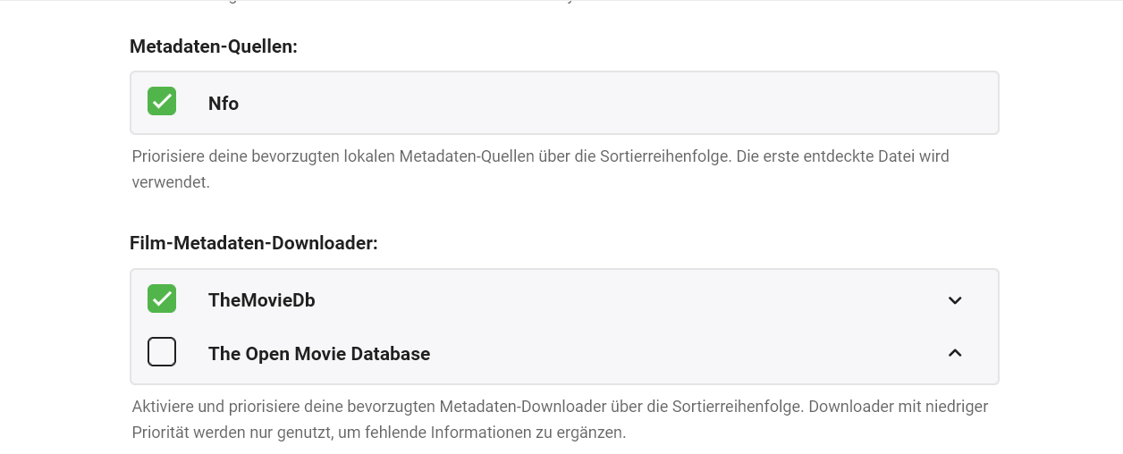

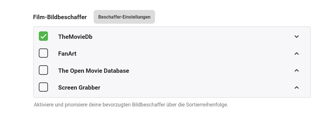

  • Ich kann hier noch etwas zu Emby beitragen, da ich es nun so hingebogen habe, dass ich mit Ember alle Infos scrape -> in Emby einlese -> verteilen auf Kodi(s).
    Emby kann grundsätzlich die Informationen lesen, die Ember anleget. In der Bibliothek von Emby kann man auch sämtliche Scraper ausschalten, sodass nur die lokalen Informationen genutzt werden, die man sowieso schon in Ember erstellt hat.
    Es gibt allerdings einen Haken, der dir auch schon aufgefallen ist: In Kodi ist es (noch) üblich, dass die Schauspieler in jedem Ordner (im .actors Ordner) aufgeführt werden. In Emby gibt es eine zentrale Datenbank für die Schauspieler, sodass es nur ein einziges Bild für ein Schauspieler gibt, obwohl er in über 100 Filmen/Serien mitgespielt hat. So wie ich es ausprobiert habe ist das auch das einzige, das nicht von Emby verwendet wird.
    Man hat also dann alle Informationen aus der .nfo und die ganzen Fanarts, Poster etc. Jedoch müssen die Bilder für die Schauspieler nochmal durch Emby neu geladen werden.
    Dafür habe ich folgende Einstellungen vorgenommen (Hier für Filme gezeigt - Entsprechend einstellen für Serien):
