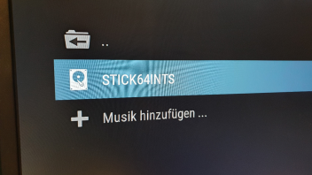

  • Hi,

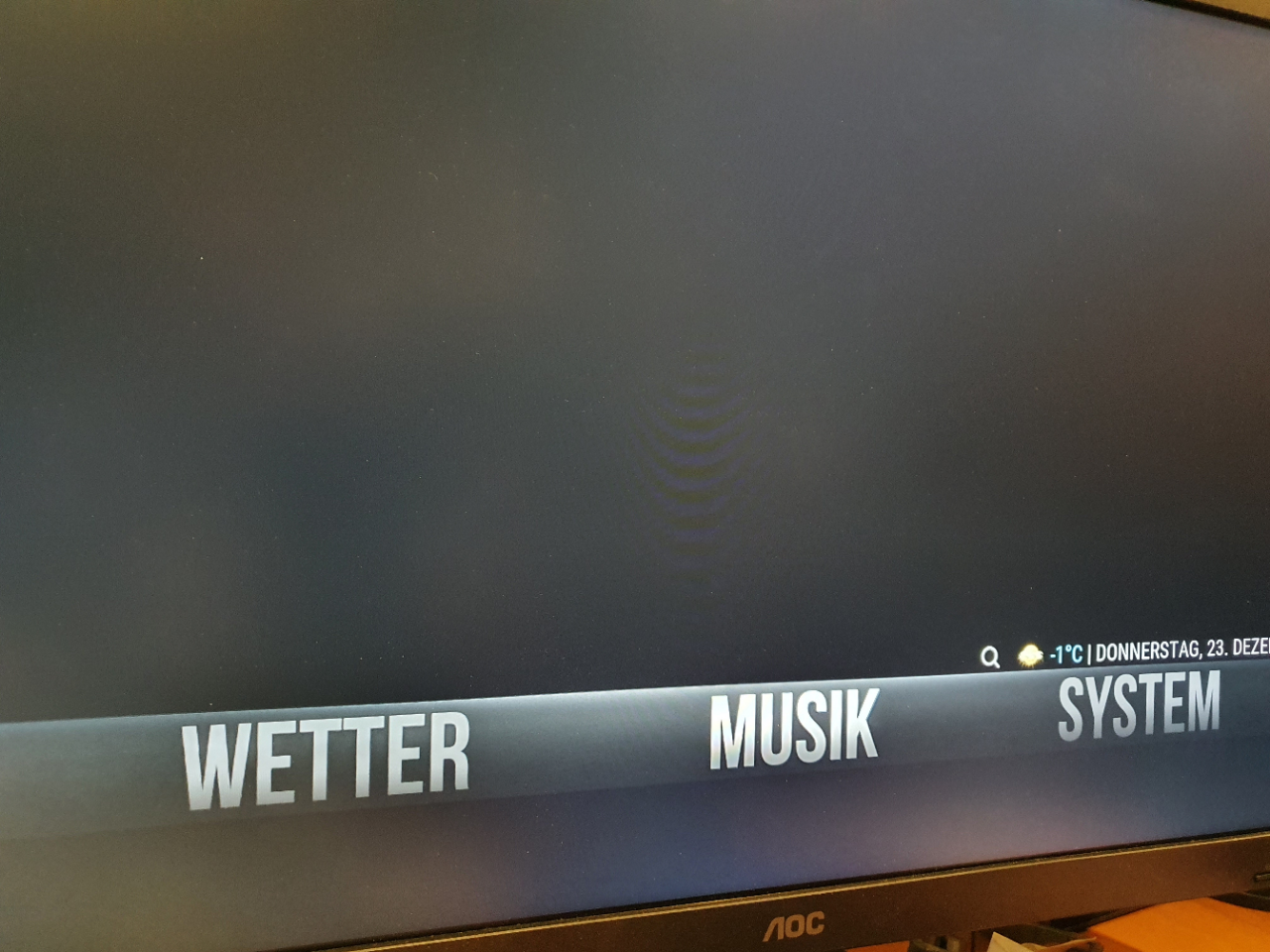

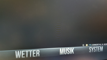

    ich versuche gerade den FireTV Stick mit kodi und dabei mit dem Skin Aeon-Nox:Silvo so einzurichten, das "niemand" in Menus kommt wo er nichts zu suchen hat.

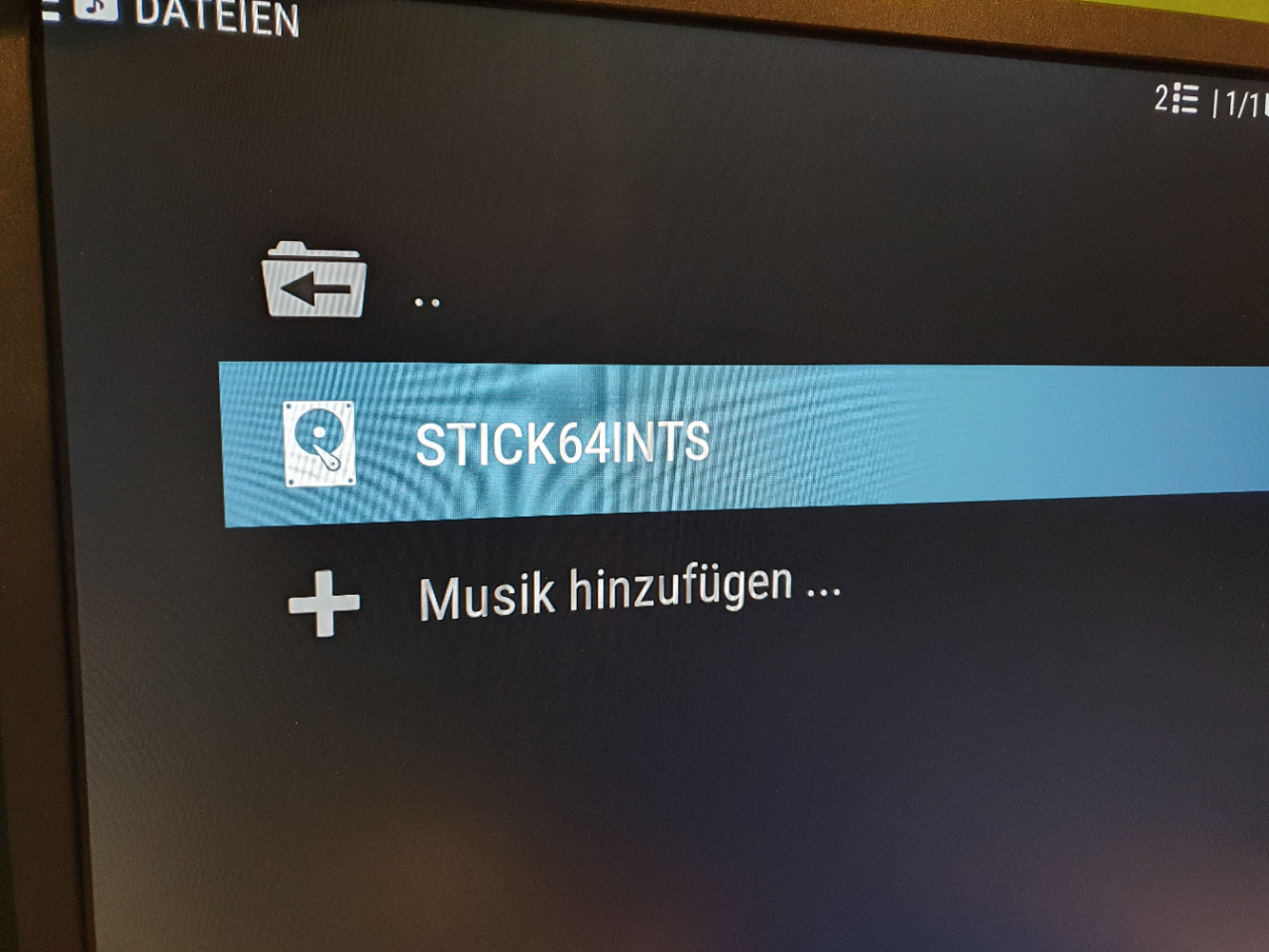

    Im ersten Fenster erscheint nach der Auswahl "Musik" jedoch:
    - zurück
    - USB-Stick ("Stick64Ints")
    - Musik hinzufügen
    (siehe Bilder)
    Nach "zurück" ist es OK, aber kann ich es nicht so einstellen, das erst gar nicht obiges "Menu" erscheint sondern direkt das menu, welches nach "zurück" erscheint?:
    - Genre
    - Interpreten
    - Alben
    - Titel
    kommt?

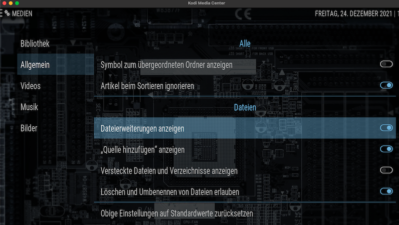

  • ich bin mir nicht sicher, suchst du diesen Menüpunkt .
    Symbol zum übergeordneten Ordner anzeigen, wenn dieser Punkt ausgeschaltet ist, wird kein zurück mehr angezeigt.

  • Ich kenne den skin nicht, aber ich meine zu erkennen, dass es sich grundsätzlich um 2 verschiedene Zugänge zur Musik handelt.
    Bild 1 ist Dateinavigation, steht ja Dateien drüber. Deine gewünschte Ansicht bezieht sich auf die Bibliothek.
    Wenn du nun im Startmenu auf Musik drückst, müsstest du eigentlich immer auf die letztgewählte Zugangsart gelangen. Bin mir bei dem skin aber nicht sicher.
    Wenn du nun mal versuchst, den cursor auf Musik nach oben zu drücken, ob dann ggf andere Zugänge angezeigt werden?

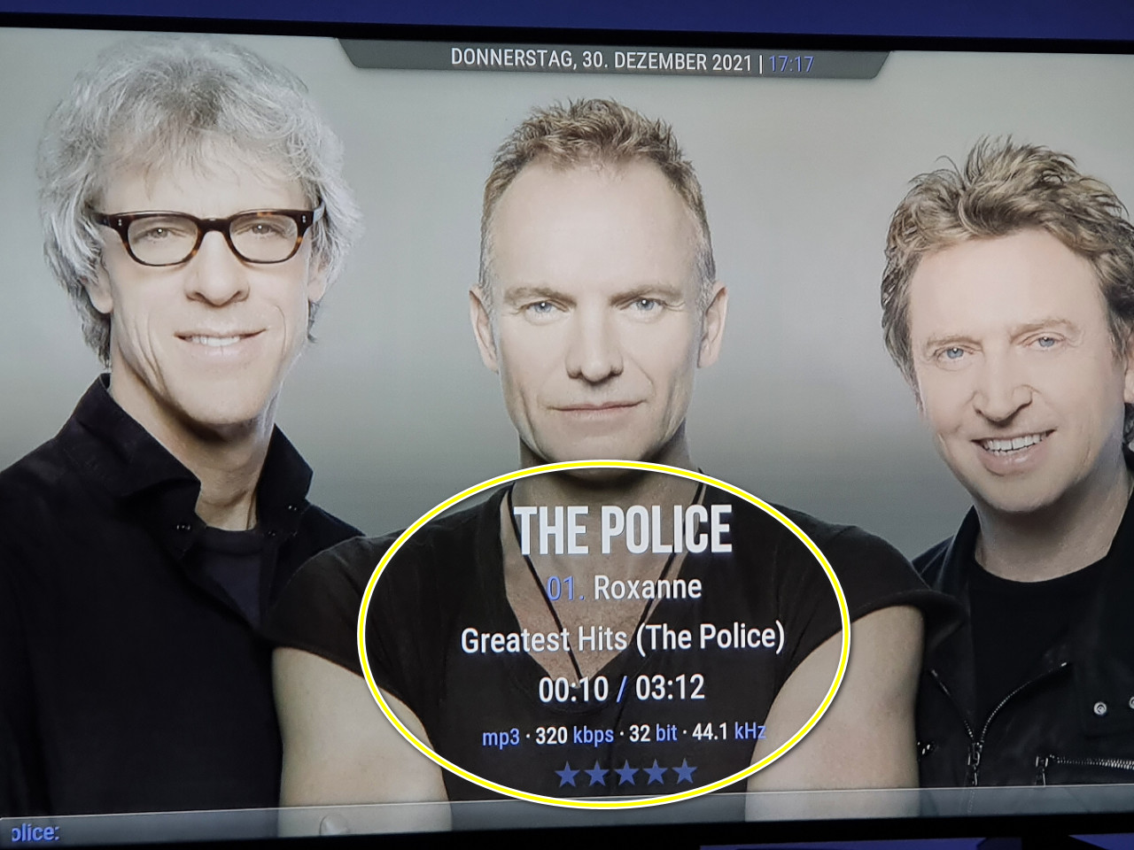

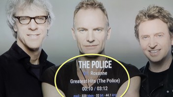

  • habe in den Settings gesucht aber nichts gefunden, kann ich diese Info (siehe Bild, die akt. Songdetails) dauerhaft eingeblendet lassen?
    Wenn sich die Info nach dem Start eines Titels ausblendet, einfach die Info-Taste der FB oder auf einer angeschlossenen Tastatur "i" drücken...
  • Zur Not einfach eine Tastatur anschließen ... Wenn du das eh dauerhaft so haben willst bleibt das auch so und brauchst die Tastatur nicht mehr. Aber komisch ist das schon das es mit der FB nicht geht. Aber ich habe das wirklich auf der shield mit FB noch nie getestet , weil ich ja den Controller benutze. Und ein Controller bei dir anschließen ist dann auch eher schwierig , weil die meisten ja nur Start und select haben. Und ob und wie das dort gemappt ist kann ich dir nicht sagen . Oder lade dir die App yatze runter ... Perfekte App für kodi. Da ist das 100pro machbar.
