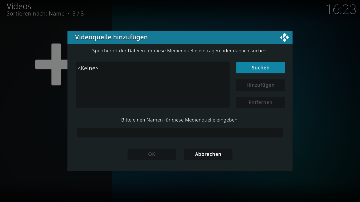

    Ich wollte nach längerem wieder etwas vom NAS via Kodi abspielen. Komischerweise kann Kodi nicht mehr aufs NAS zugreifen. oben rechts steht nach dem Start "Vorbereitung...: 0%" und das Rad dreh sich ewigs.
    Wenn ich ein Video in der Datenbank anklicke passiert lange nichts (bzw. die zwei blauen Räder drehen sich lang) und dann später kommts zurück zur Ansicht. Also auch keine Fehlermeldung "Daten nicht verfügbar".
    Was kommt, ist eine Melung "neues LibreEec verfügbar" aber zum Updaten komme ich gar nicht.
    Beim Versuch, neue Quellen hinzuzufügen, komme ich schon in die Verzeichnisstruktur des NAS, aber das geht ultra langsam.
    Was hat sich geändert seitdem ich das letzte Mal kodi gestartet hatte: die Fritzbox war kaputt und musste ersetzt werden. Da sehe ich aber keine Einstellung, die dies begründen könnte.
    Habe jetzt eine 5530. Am NAS und an Kodi keine Änderungen.
