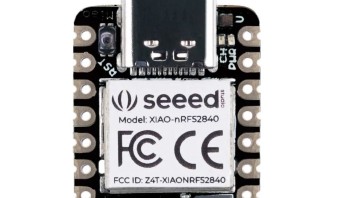

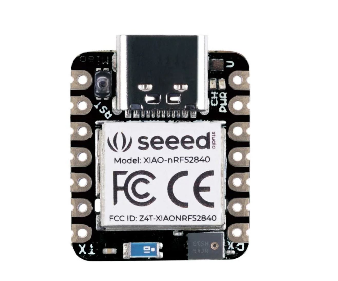

    Gerade wurde ein neuer, sehr kleiner aber sehr gut ausgestatteter Chip vorgestellt.
    1x als Xiao BLE und 1x als Xiao BLE Sense

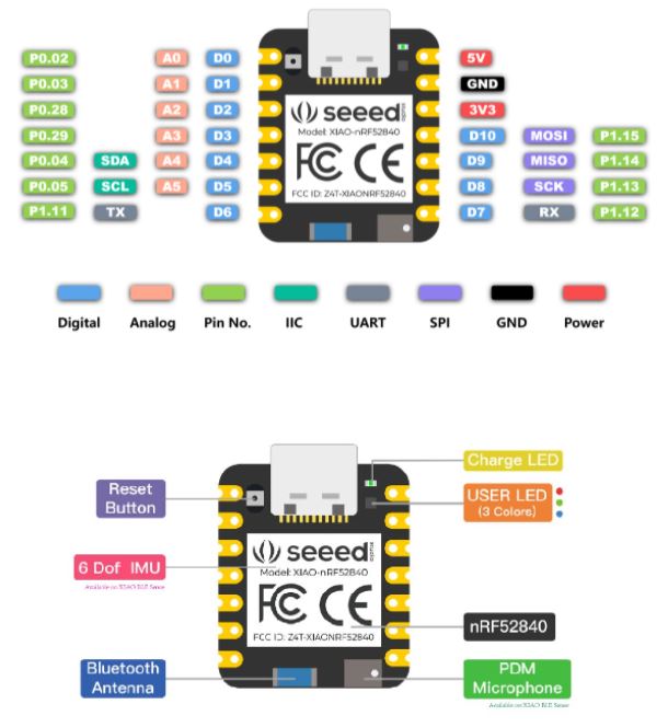

    • CPU: Nordic nRF52840, ARM® Cortex™-M4 32-bit die hat immerhin 64Mhz)
    • Bluetooth 5.0, NFC, ZigBee
    • 21 x 17.5mm
    • Ultra-low sleep : 5 μA
    • Battery charging: BQ25101 chip (für lithium batterien)
    • 1x Reset button, Ix UART, 1x IIC, 1x SPI, 1x NFC, 1x SWD, 11x GPIO, 6x ADC, 1x RGB(?) LED,1x Benutzer LED
    • Onboard 2 MB flash - das ist ordentlich
    • Onboard microphone (Echtzeitmicro - kann auch als LS dienen)
    • Onboard 6-axis IMU - sieht man derzeit immer mehr in den Chips integriert

    Eine süße kleine Wanze mit USB-C.
