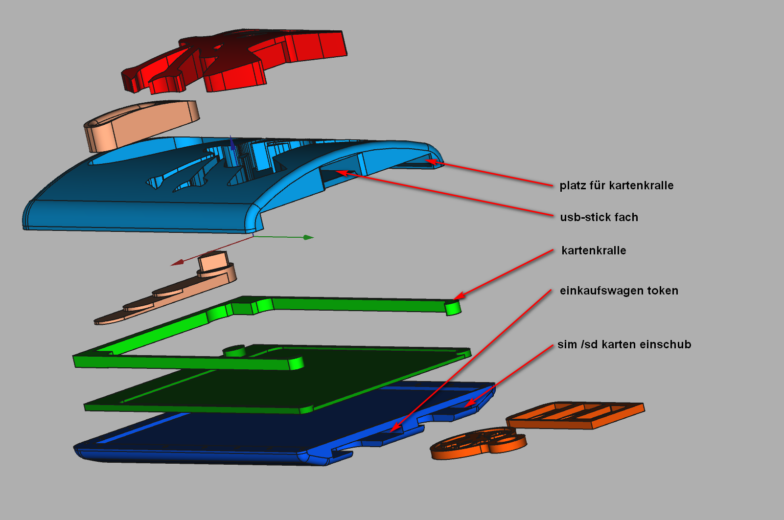

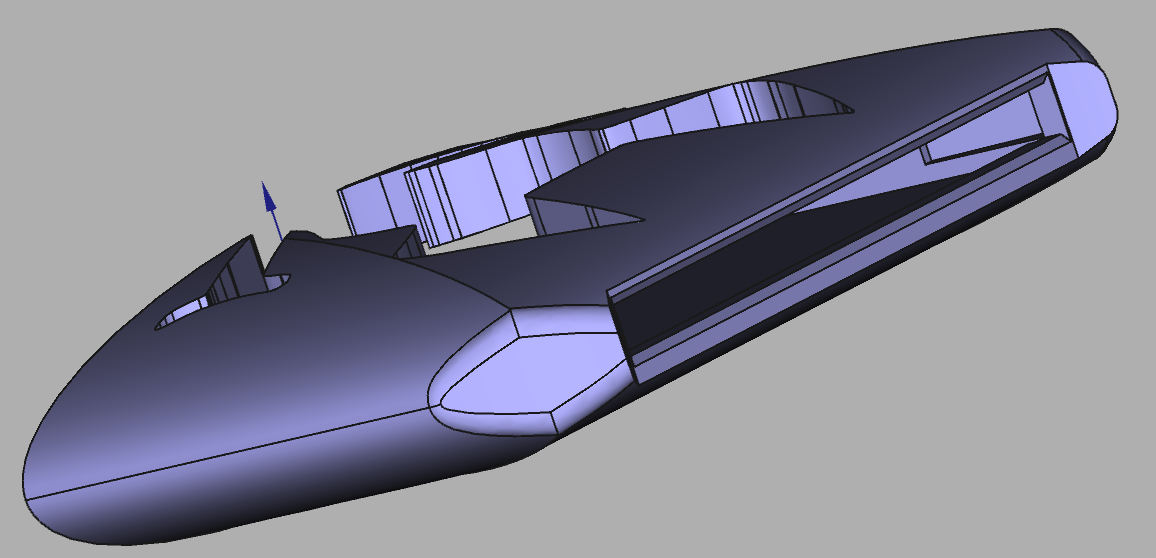

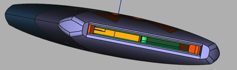

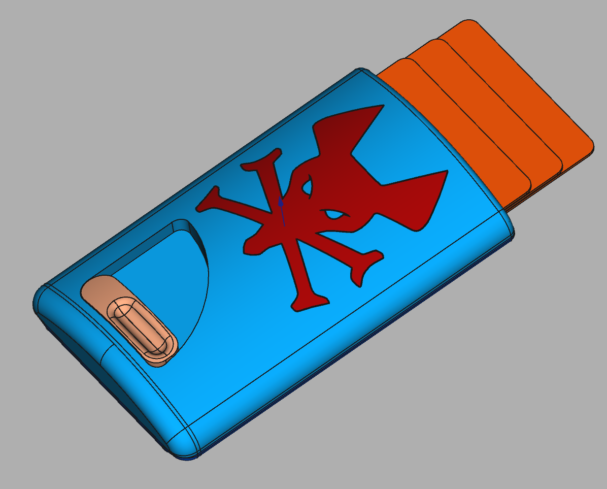

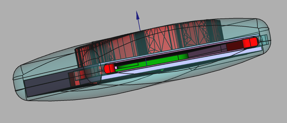

    die ersten entwürfe:
    hier mal von oben und unten, was bisher fertig ist

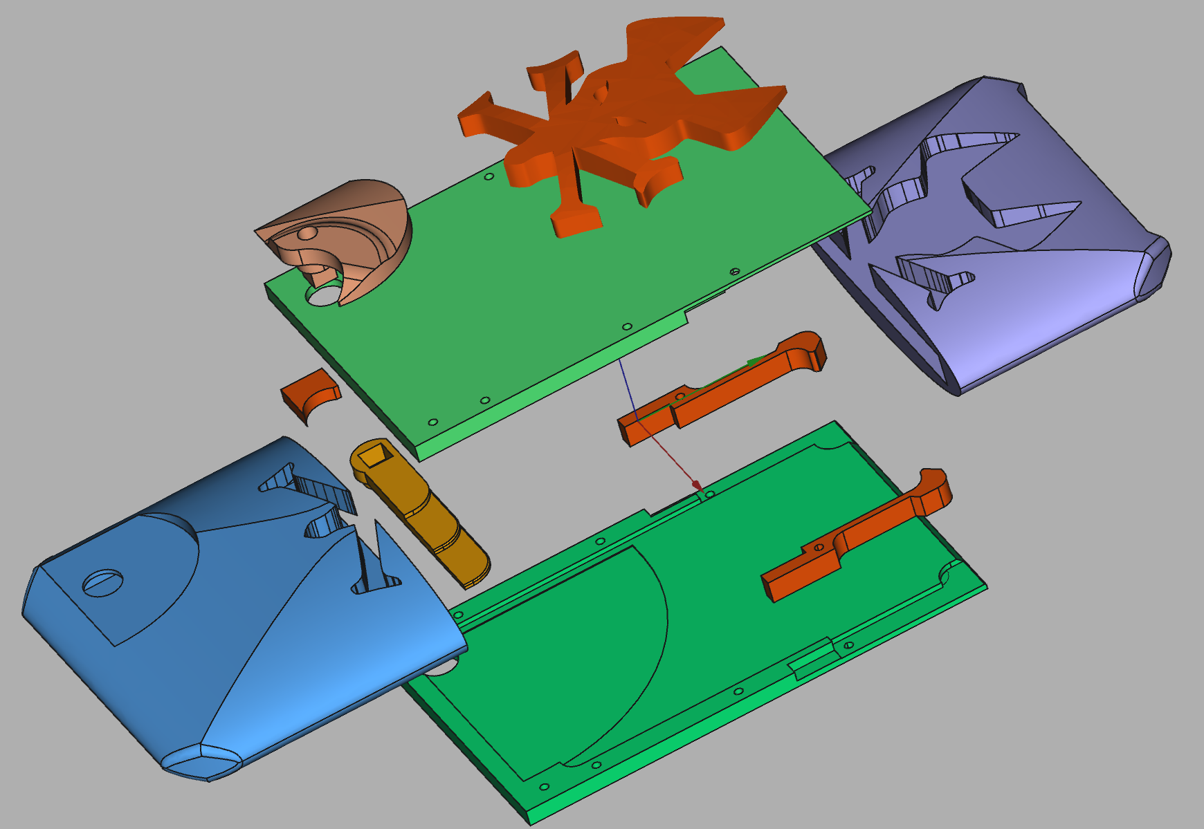

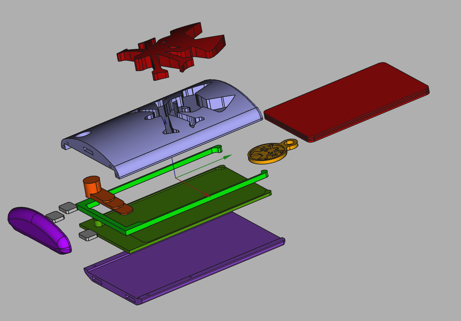

    das ganze als explo.
    mal schauen - diesmal hetzte ich mich auch ned *g*

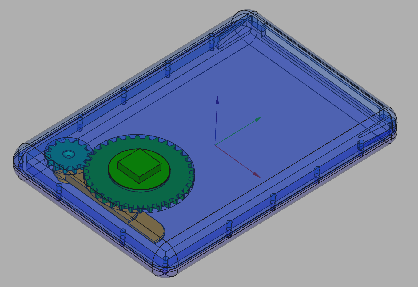

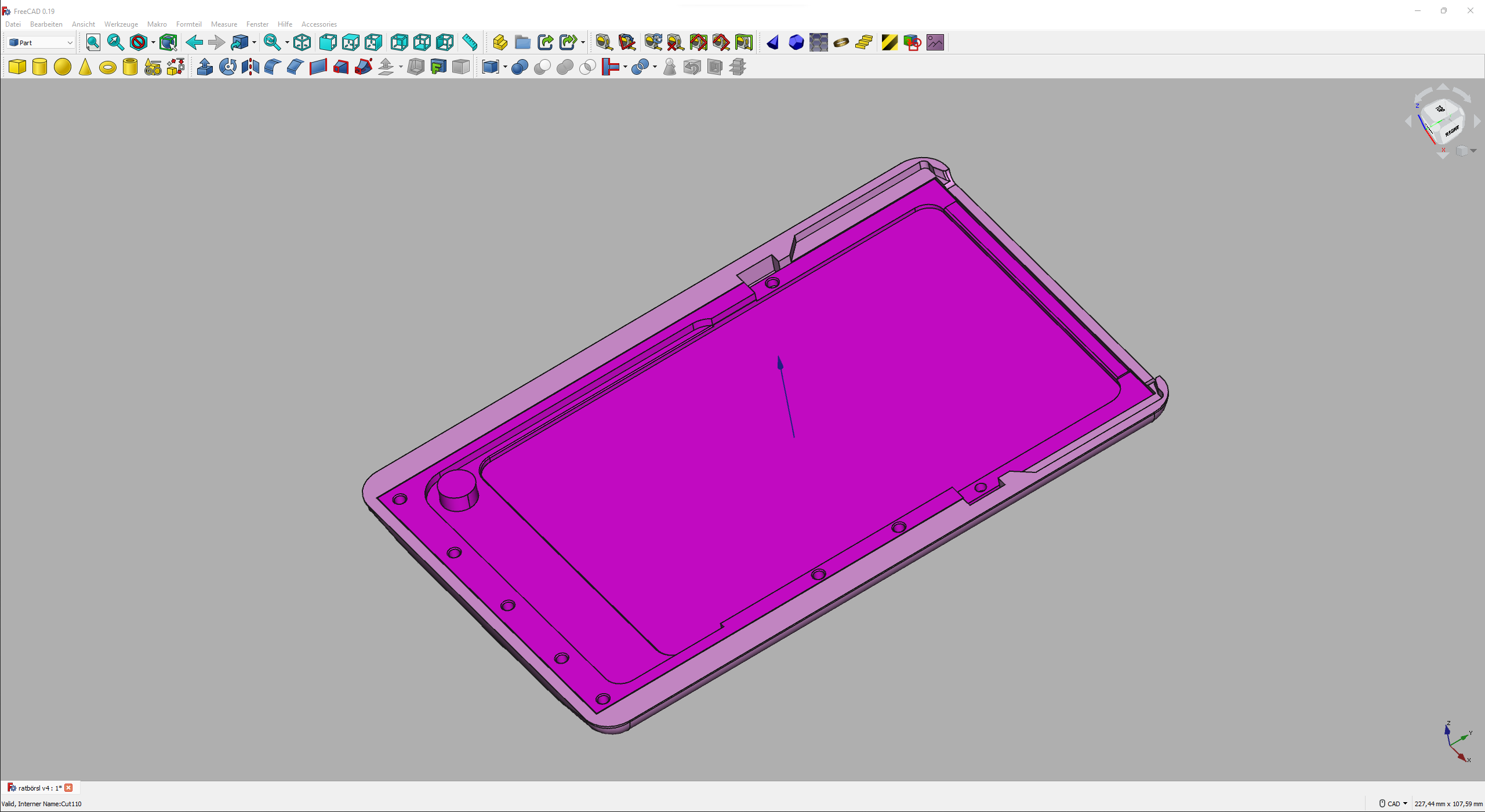

    die theorie v2:
    so 'nen einfachen entwurf hat ich noch keinen *g*
    was mir eigentlich noch fehlt sind:
    1) ein schönerer und funktionabler hebel
    2) irgendwelche knubbel oder so, die mir meinen token, sd-einschub und usb-stick fest halten - genug, damit's hält aber trotzdem ohne aufwand zu entnehmen ist ...
    3) und ich sehe grad ... die kartenkralle muss ich noch mit dem boden verbinden - frei fliegend wird wohl nix *g*

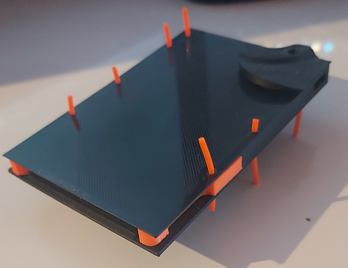

  • aja, ganz vergessen. erste anprobe des innenlebens, weil ich mich heut vormittag zum drucken durchringen konnte.
    mann, läßt sich das petg von "das filament" leicht verdrucken, wenn man vorher xpetg von extrudr" gedruckt hat ...
    funzt erstaunlich gut für den 1. versuch. die kralle für die karten wird übrigens dann mit "einlagen" im tpu an den besten kompromiss zw. "halten" und "locker rein/raus-schieben" angepasst. jaja, ich bin lernfähig!
    vielleicht mach ich heute noch das logo, dann wäre ich mit petg fertig. der rest wird tpu

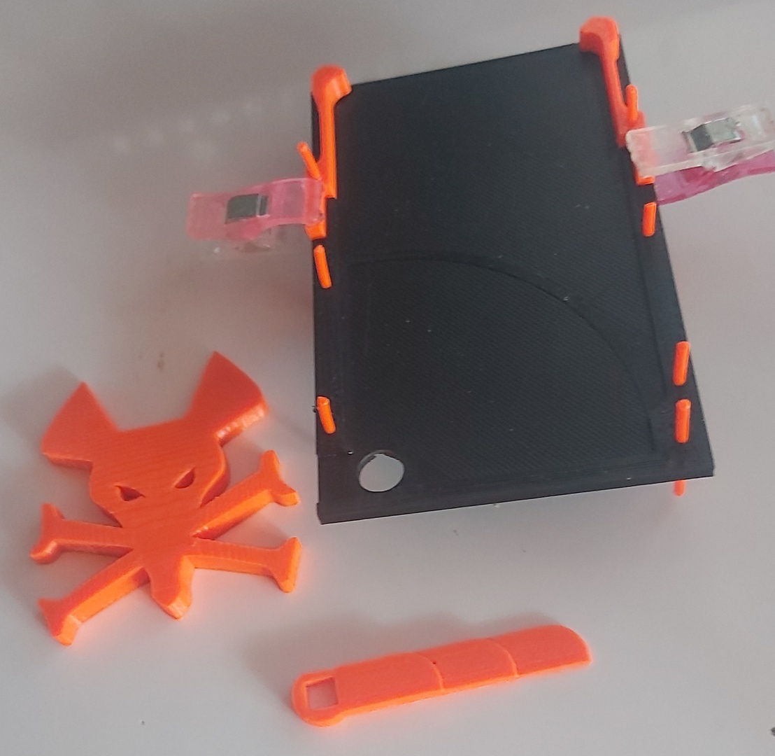

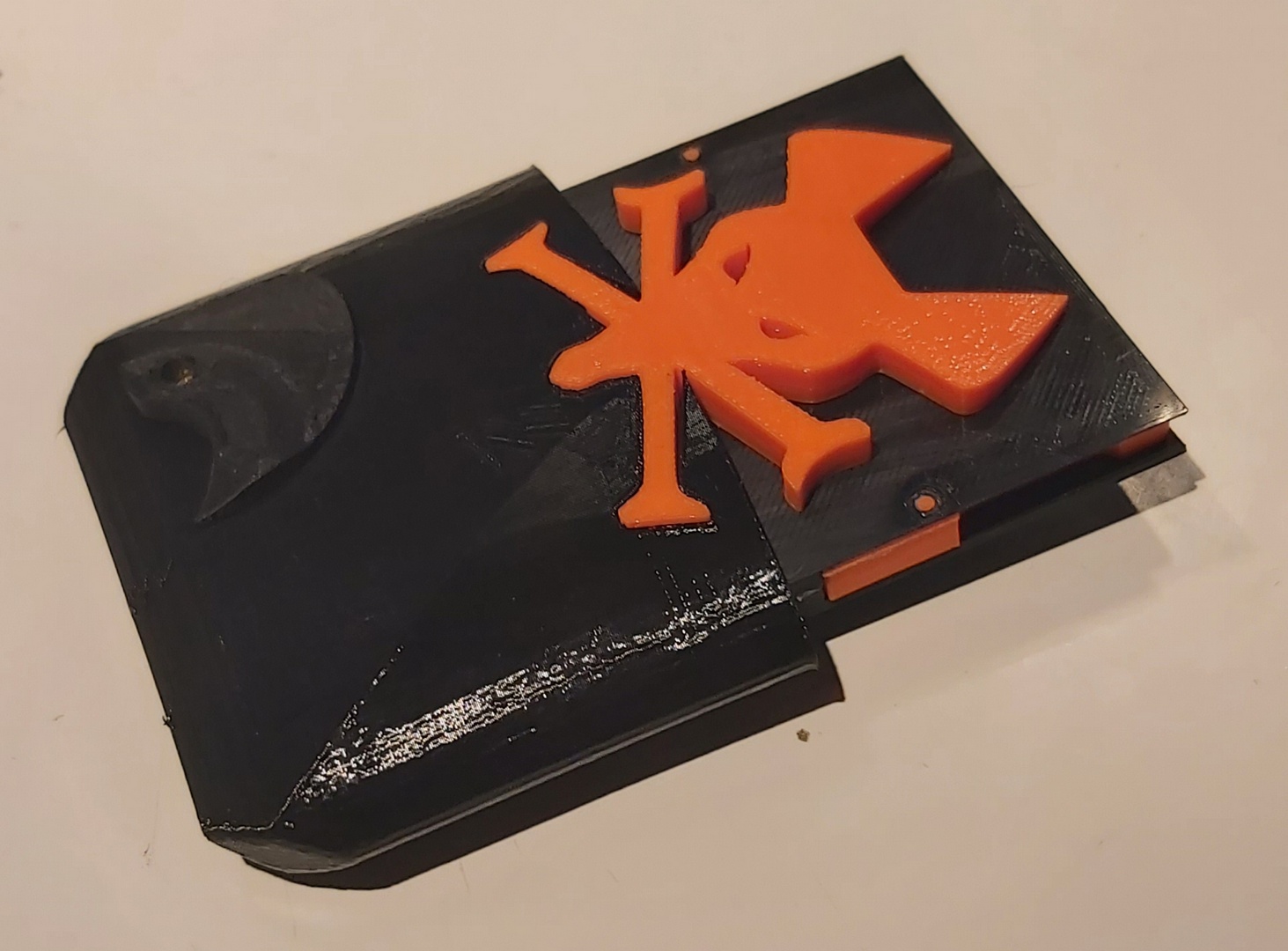

  • und weiter geht's ...
    schaut ja gar ned so schlecht aus, bis auf das "falsche" orange wegen blitz. das ist farblich dieses fette neonorange von "das filament", wie man's einen beitrag höher besser sehen kann.
    schwarz ist übrigens die harte tpu version von extrudr.
    morgen druck ichs unterteil und dann mach ich den karteneinschub nochmal neu. das mit den "krallen" ist mir ein bissi zu fummelig und ungenau.
    zum glück sollte das auch ohne "außen umbau" gehen.
    des weiteren überleg ich grade, 2 leds als augen beim ratPirat einzubauen und aus dem ding ne kleine taschenlampe zu machen. mal schauen, ob ich da was "einbaubares" zu finde im amazonas.
  • krass find ich da nur, dass man sich nix drum scheißen muss! einmal den ratPirat mit extrudr tpu mit +0,2mm abgezogen gedruckt, einmal den ratPirat mit "das filament" petg gedruckt ... zusammengesteckt - passt!
    ich schwör aldder *g* - ich hab beim extrudr tpu nicht mal irgendwas eingestellt. petg als grundlage, temperaturen angepasst, dass wars.
    man könnte also maximal meinen dremel loben, ich hab nix gemacht und das zeug von extrudr ist halt echt krass - gut, kostet auch genug. dafür druckt sich dass wie petg, bzw. hab ich hier petg rumliegen, dass mehr stringing macht.

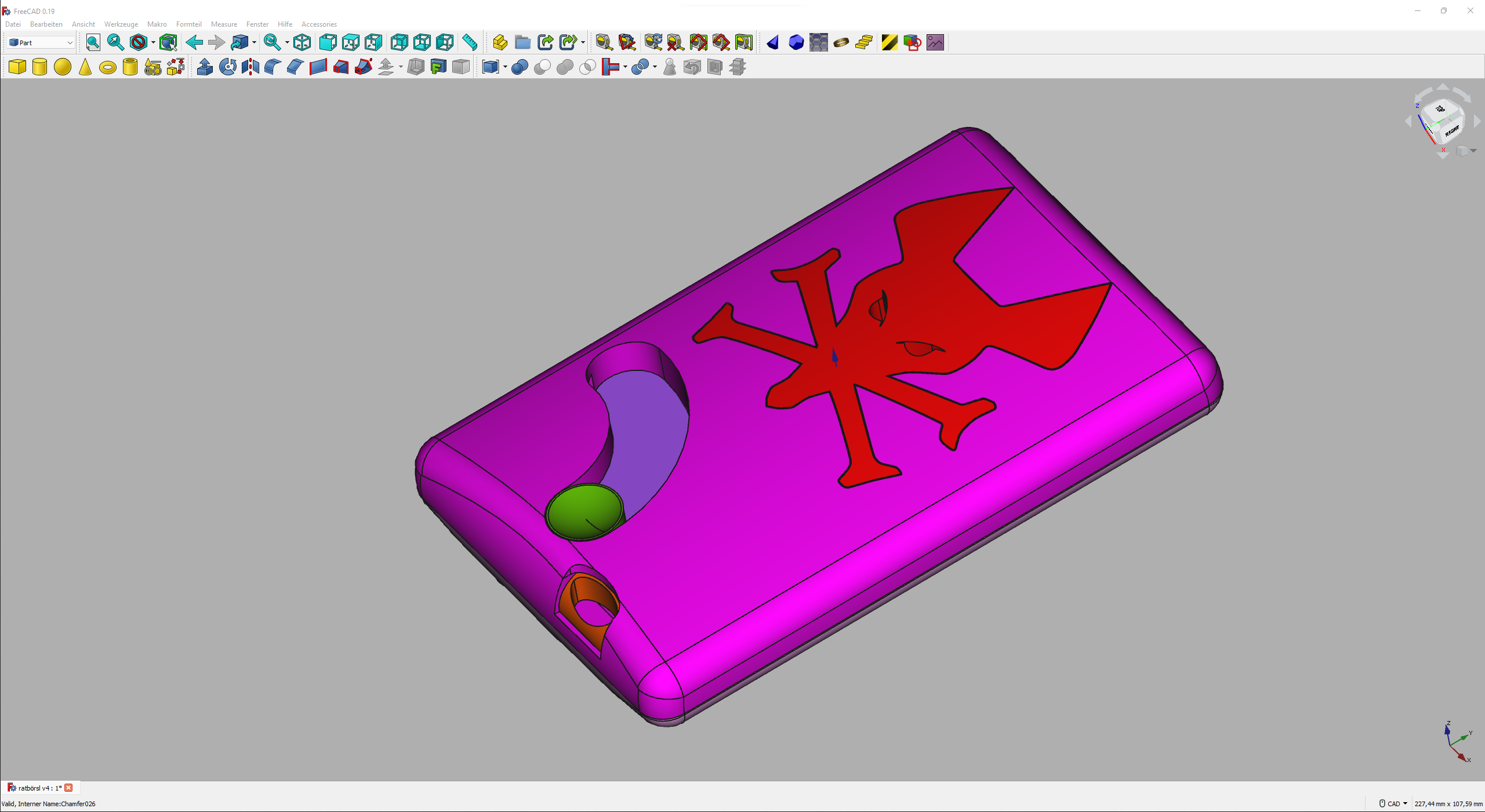

    hier also mal wieder was neues - aber: je weiter nach außen, je unfertiger:
    ich liebe es, so geplant vorzugehen - eindeutig meine stärke *bg*

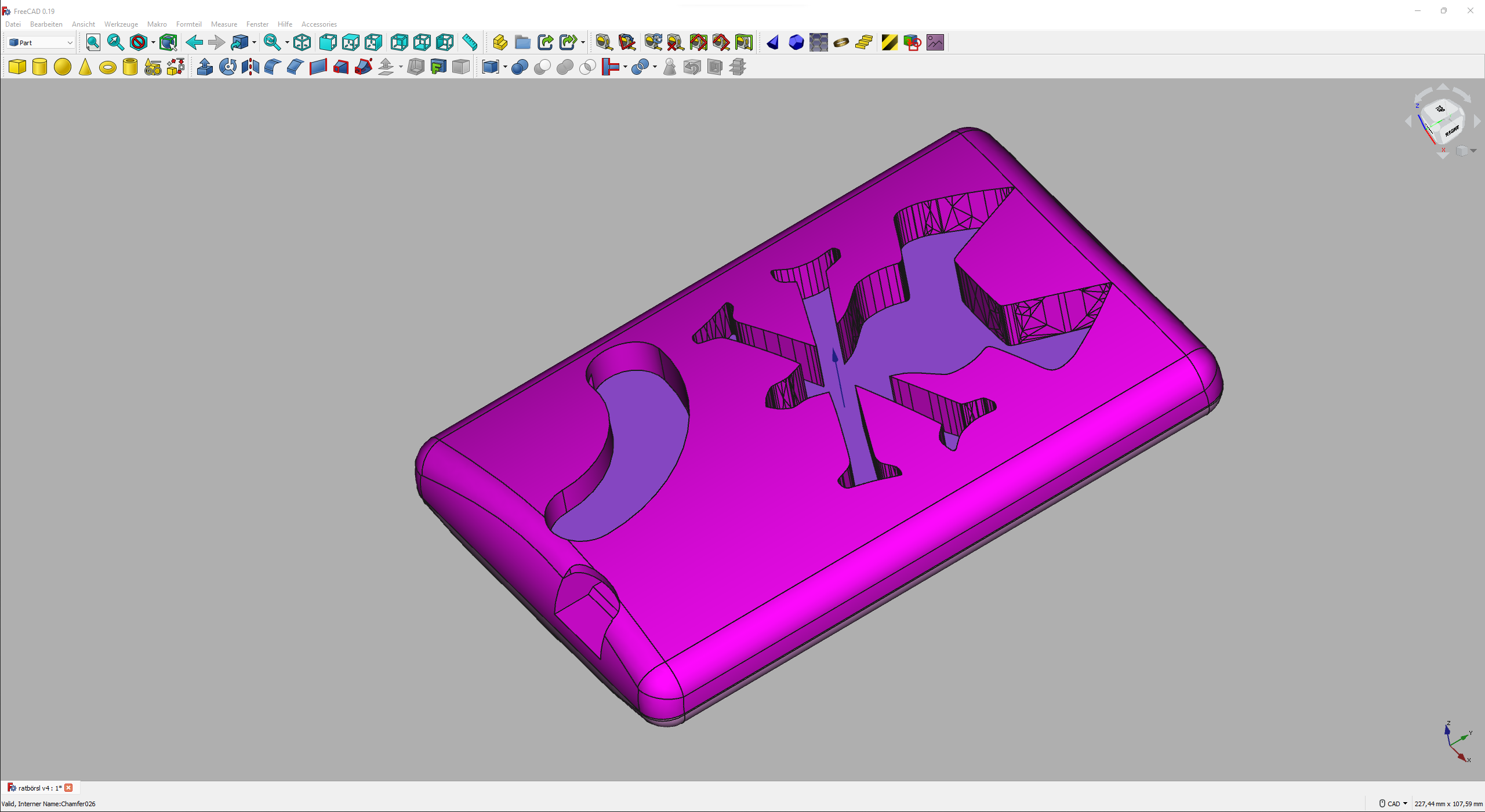

    drum hab ich mich nochmal ans zeichenbrett gehängt und versucht, die erkannten probleme zu verbessern - irgendwie hab ich mir mit meinem ratbörsl v2 ne echt schwere vorgabe gemacht. ist nicht einfach, mich selber zu schlagen *lach*

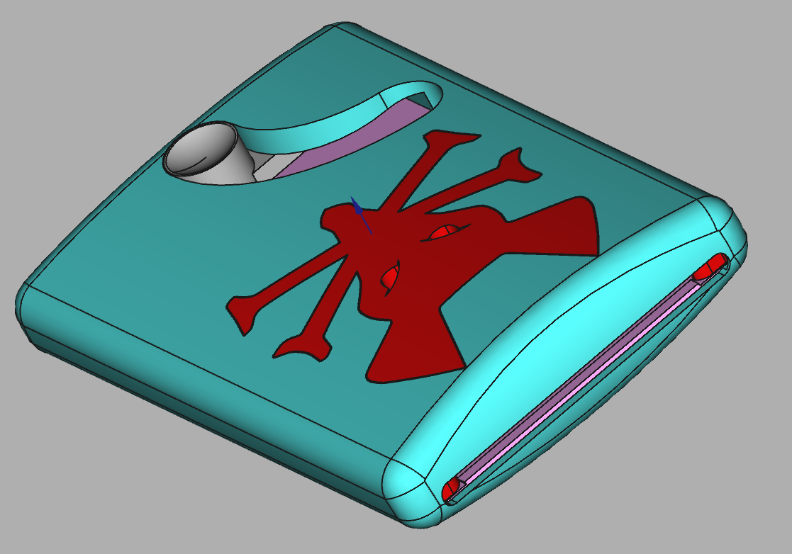

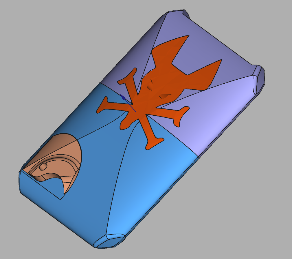

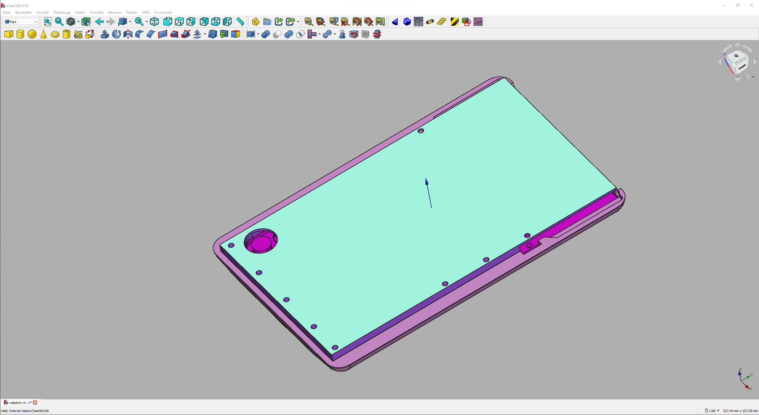

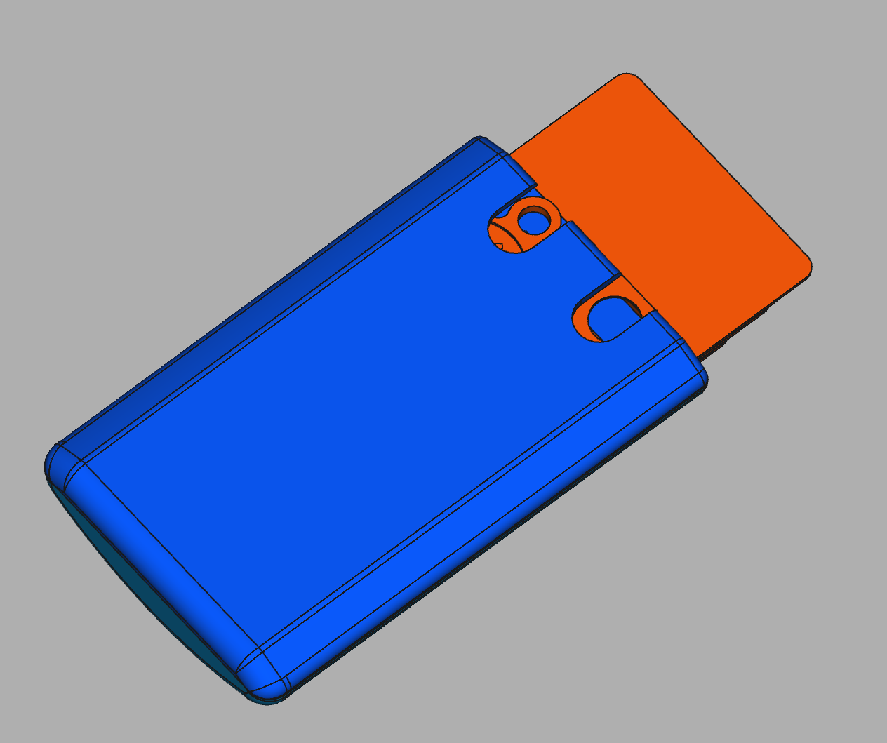

    der neue plan also:
    das wichtigste daran: die tpu-hülle ist nicht mehr horizontal, sondern vertikal geteilt. alle filigranen teile sind somit aus einem guss und mein logo sollt auch gleich als halterung der 2 teile dienen, sollten also weniger blöd "rumhängen". fragt sich nur mehr, ob ich die socke auch unfallfrei angezogen kriege ...
    es fehlen noch die löcher für usb, sd und token.
    bisher:
  • nönö - das tpu ist ja in kartenauswurf-richtung offen.
    die karten laufen in den 2 grünen teilen - erst über die wird das tpu gezogen. das tpu ist quasi nur eine 2. hülle über dem eigentlichen ratBörsl.
    der ratPirat hilft hier nur noch zusätzlich, die beiden tpu-hälften zusammen zu halten, damit man wenigstens auf der oberseite so wenig wie möglich den spalt zw. den beiden tpu hälften sieht.
    wenn das klappt, bau ich mir wahrscheinlich noch ein weiteres tpu-gehäuse mit einen weiteren piraten auf der unterseite.

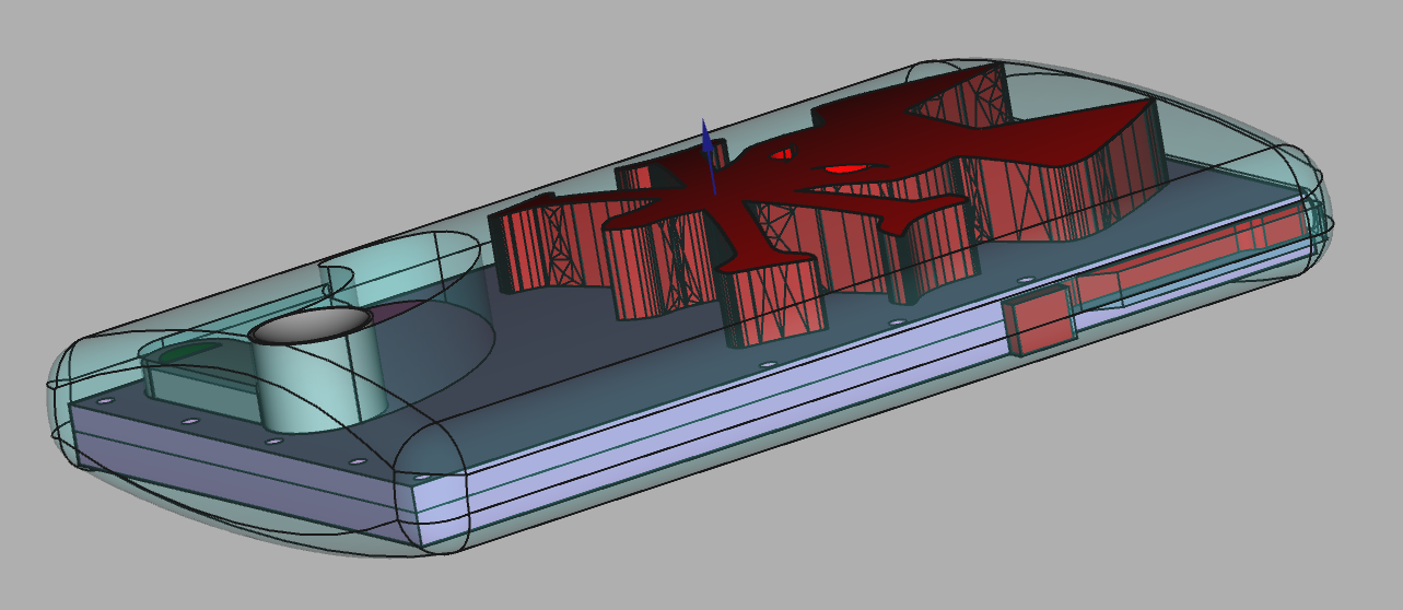

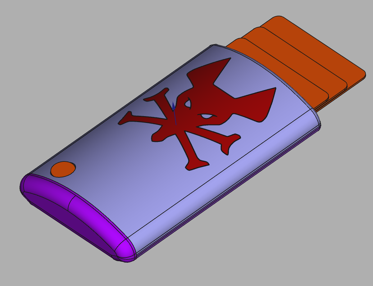

    mal von der anderen seite, dann sieht man's:
    mit grün sieht man noch die innere "kassette" hinten mit gold die zunge. das orangene vorne sind die kartenkrallen. die biegen sich beim karten rein stecken nach außen zum tpu, wo auch genug platz für ist.
    oder noch besser zu sehen - die obere "tpu-socke" alleine:

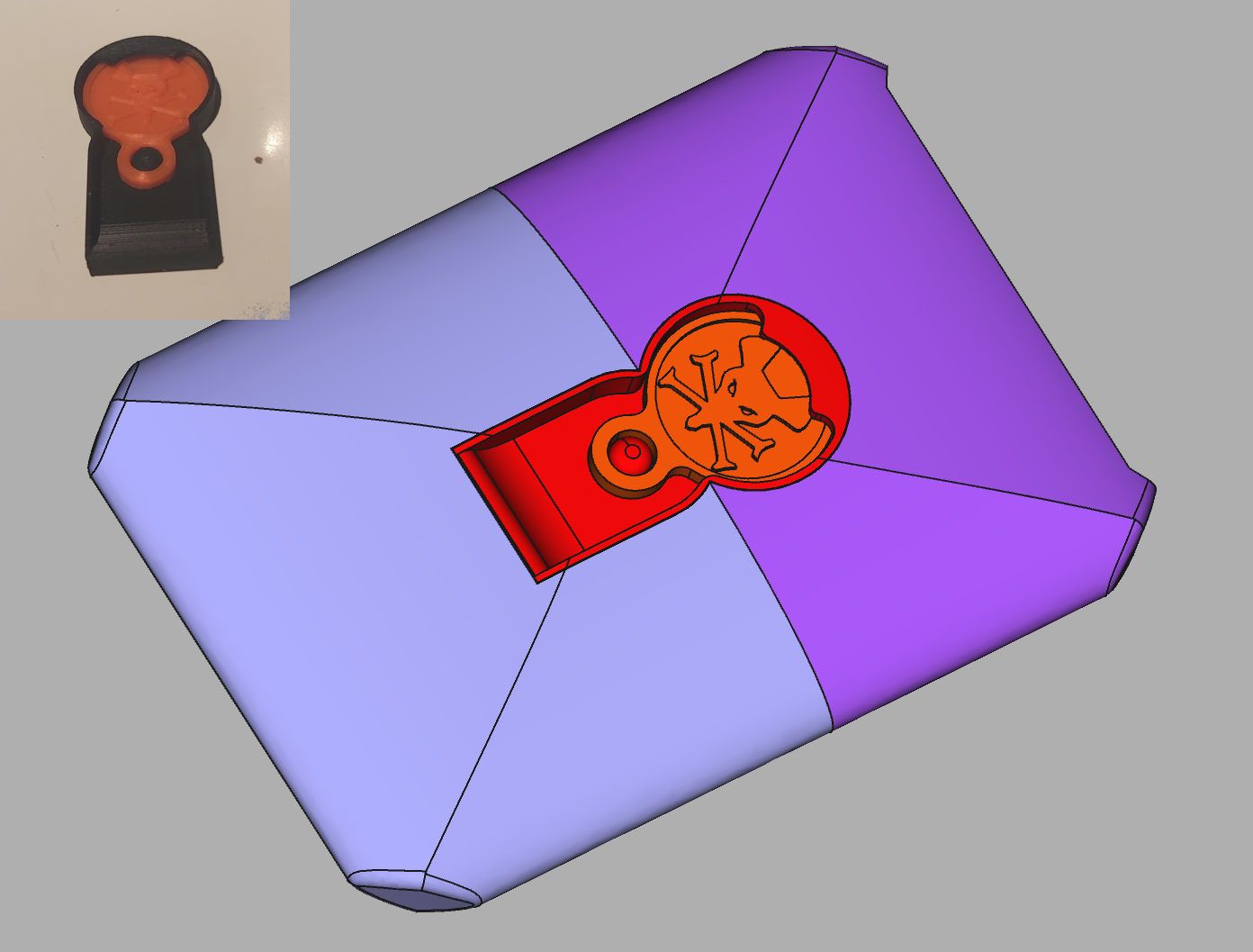

    nachtrag:

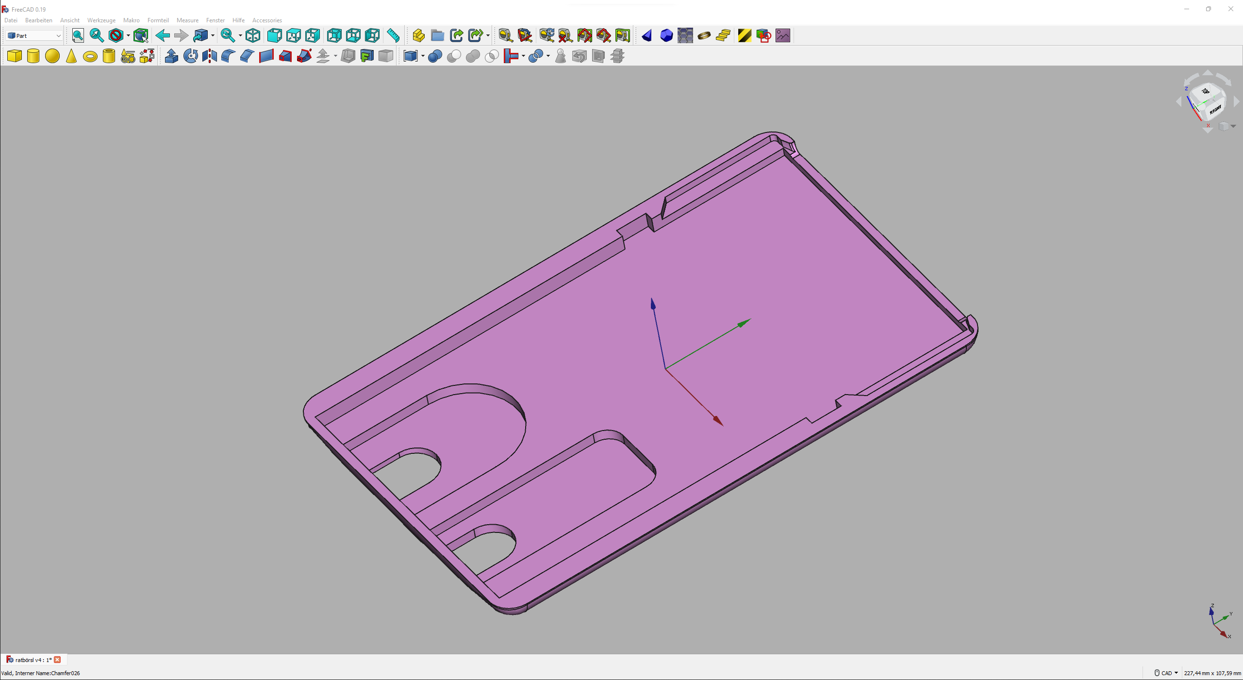

    weil ich mir ja dachte, dass der ratpirat auf der unterseite auch ned blöd währe ... vor allem, weil er das tpu zusammenklemmen könnte.
    hier die lösung (wenn sie funzt). so bin ich auch gleich das leidige wo-tu-ich-den-token-hin problem los *g*
    der test funzt schon mal - ein bissi großzügiger muss ich mit den haltern des tokens noch werden. der gezeigt hält ein bissi zu gut.
    nachteil: das ding muss ich wohl richtig einkleben, damit's mir nicht beim rauziehen des tokens nach kommt - vorbei also, mit der modularität.

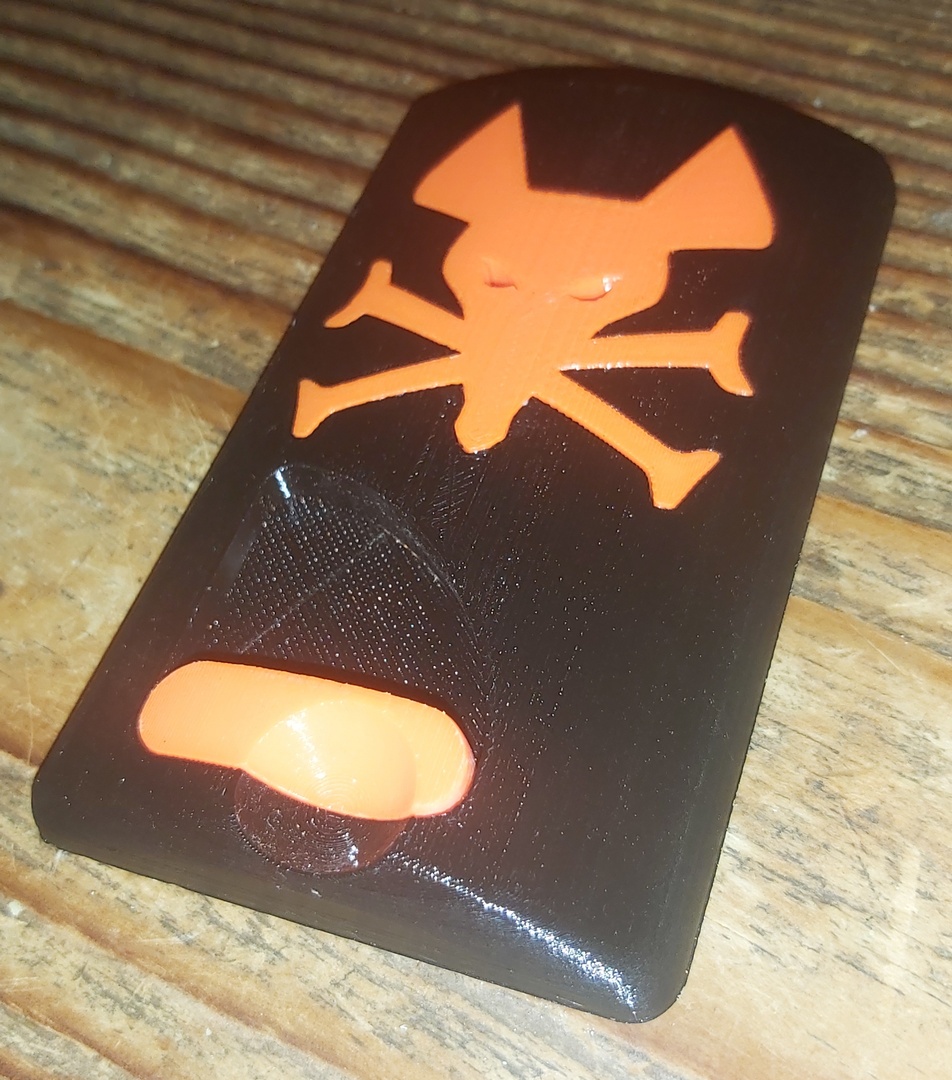

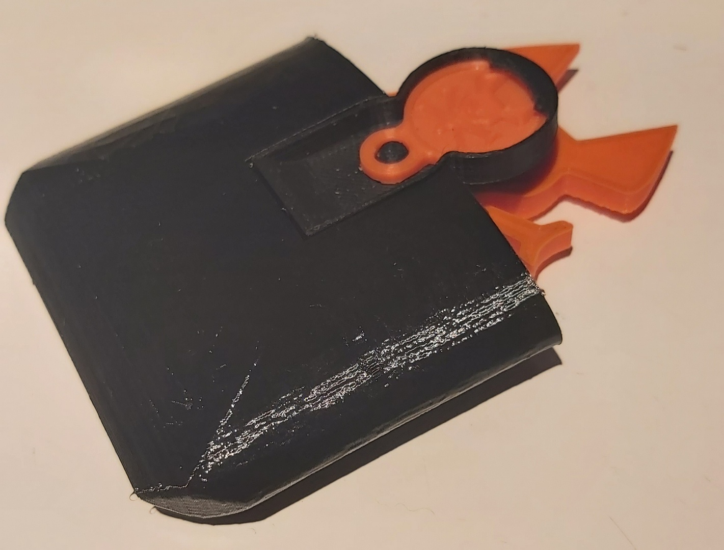

  • erste anprobe ...
    dazu sei gesagt: die tpu-hülle ist mit 0.2mm layerhöhe stehend gedruckt, der ratPirat in petg ist mit 0.1mm liegend gedruckt.
    aber: es passt so genau, dass ich jetzt die hülle und das innenleben nicht mehr auseinander kriege, ohne das innenleben zu killen. gut, somit wird das alles von "wir testen mal" zum ersten fertigversuch erhoben *lach*.
    gut, 2. teil kommt dann morgen ...

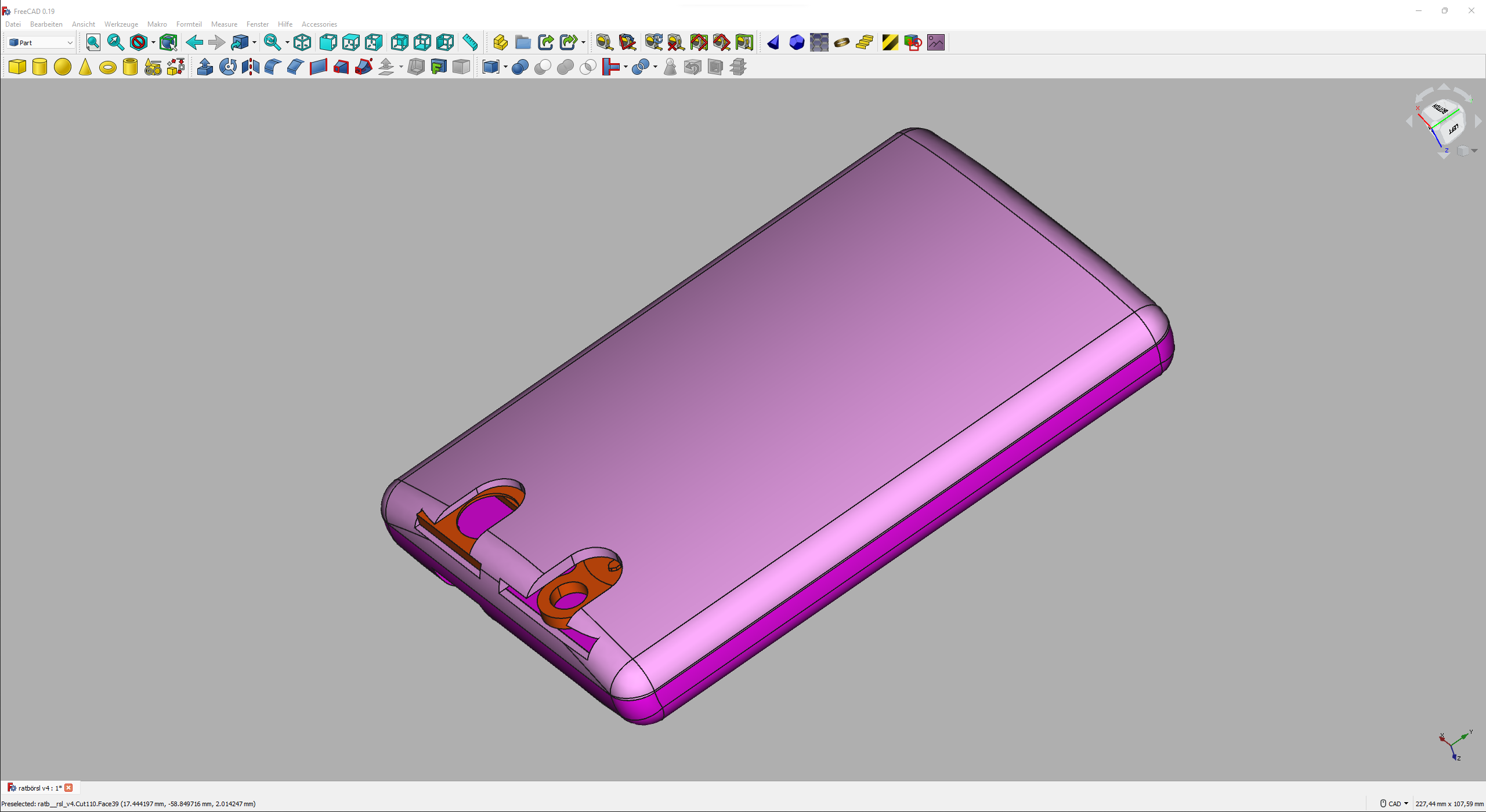

  • stand der dinge: wieder zurück ans reißbrett *g*
    technisch funzt die sache wieder mal, aber:
    problem 1: ich hab petg im griff - ich hab tpu im griff, aber tpu als "überzug" für petg hab ich nicht im griff. das führt zu sich biegenden tpu, was wiederum zu hässlichen abständen zwischen den teilen führt.
    problem 2: was ich gar ned am radar hatte ist, dass sich tpu in der größenordnung scheints anfühlt wie wenn seife drauf wäre. das ist weder ein gutes gefühl, noch zielführend beim einhändigen öffnen.
    gut, ist nicht das erste mal, das ratBörsl v4 wird weiter entwickelt. sitz nur grade mit einem relativ dummen blick vor meinem leeren freecad. sowas geht aber schnell vorbei bei mir *lach*.
