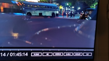

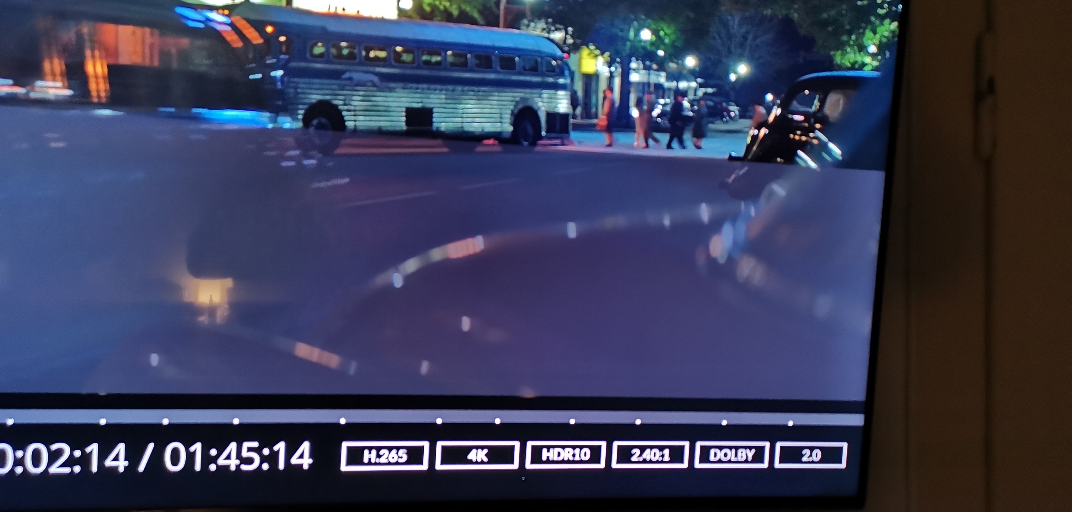

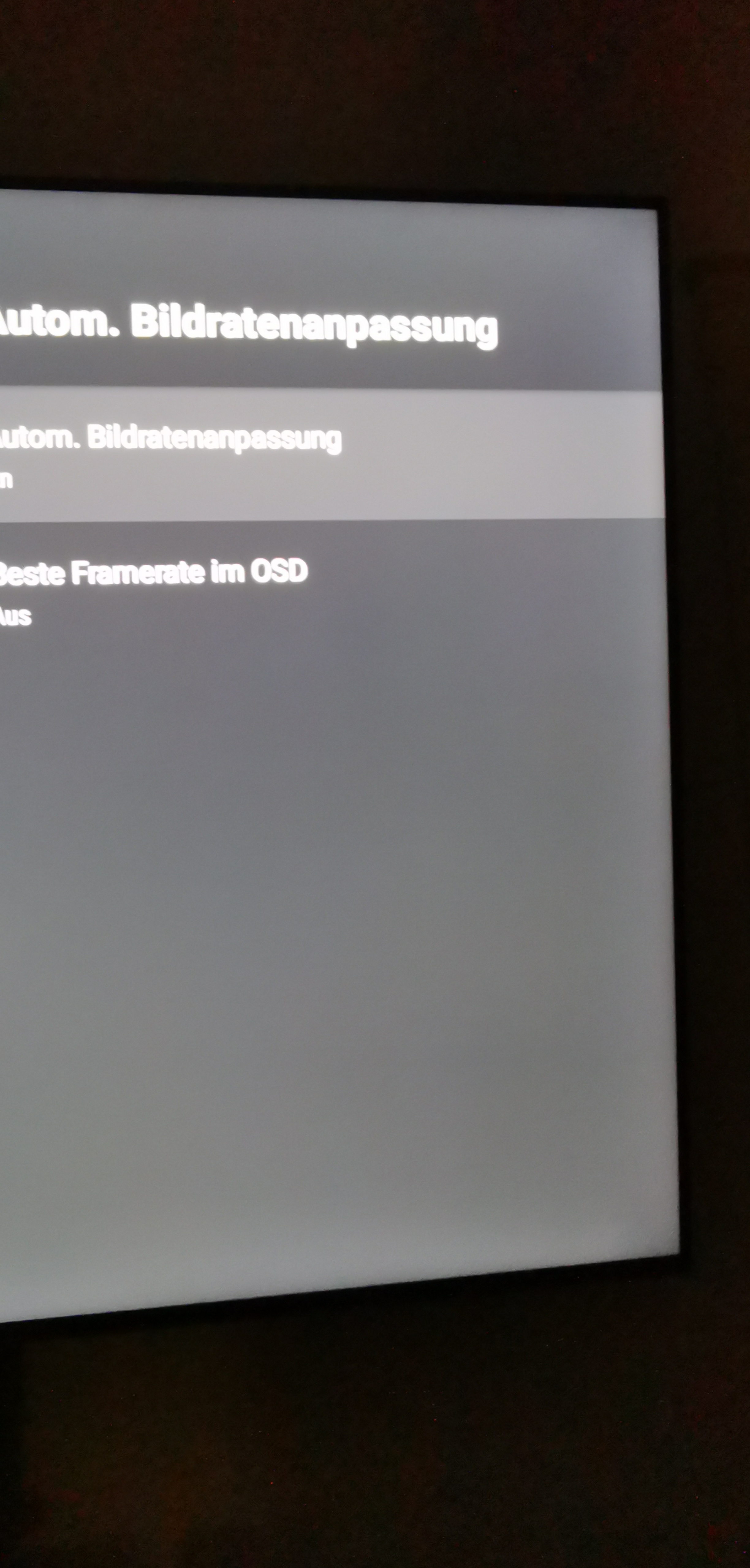

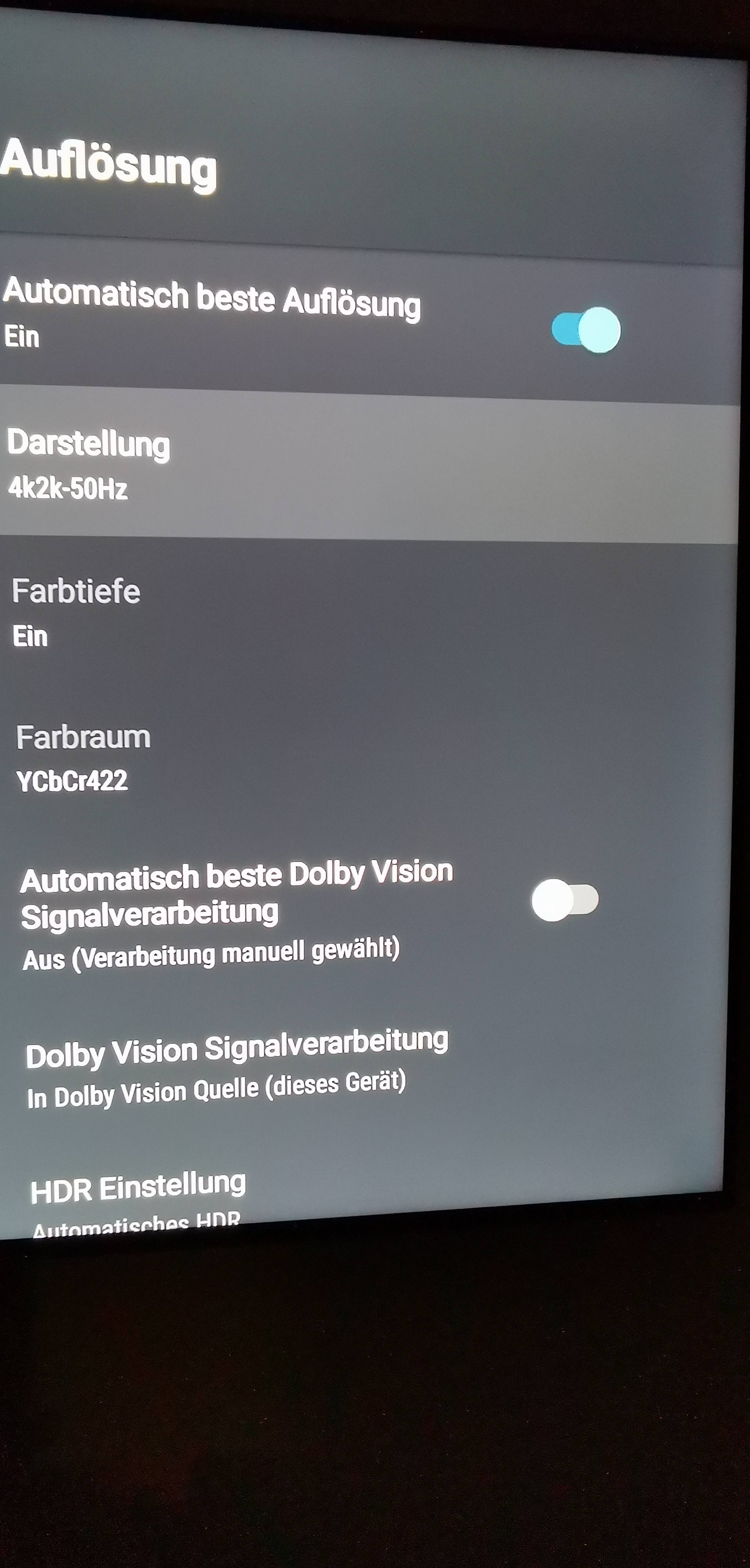

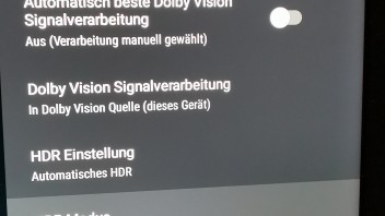

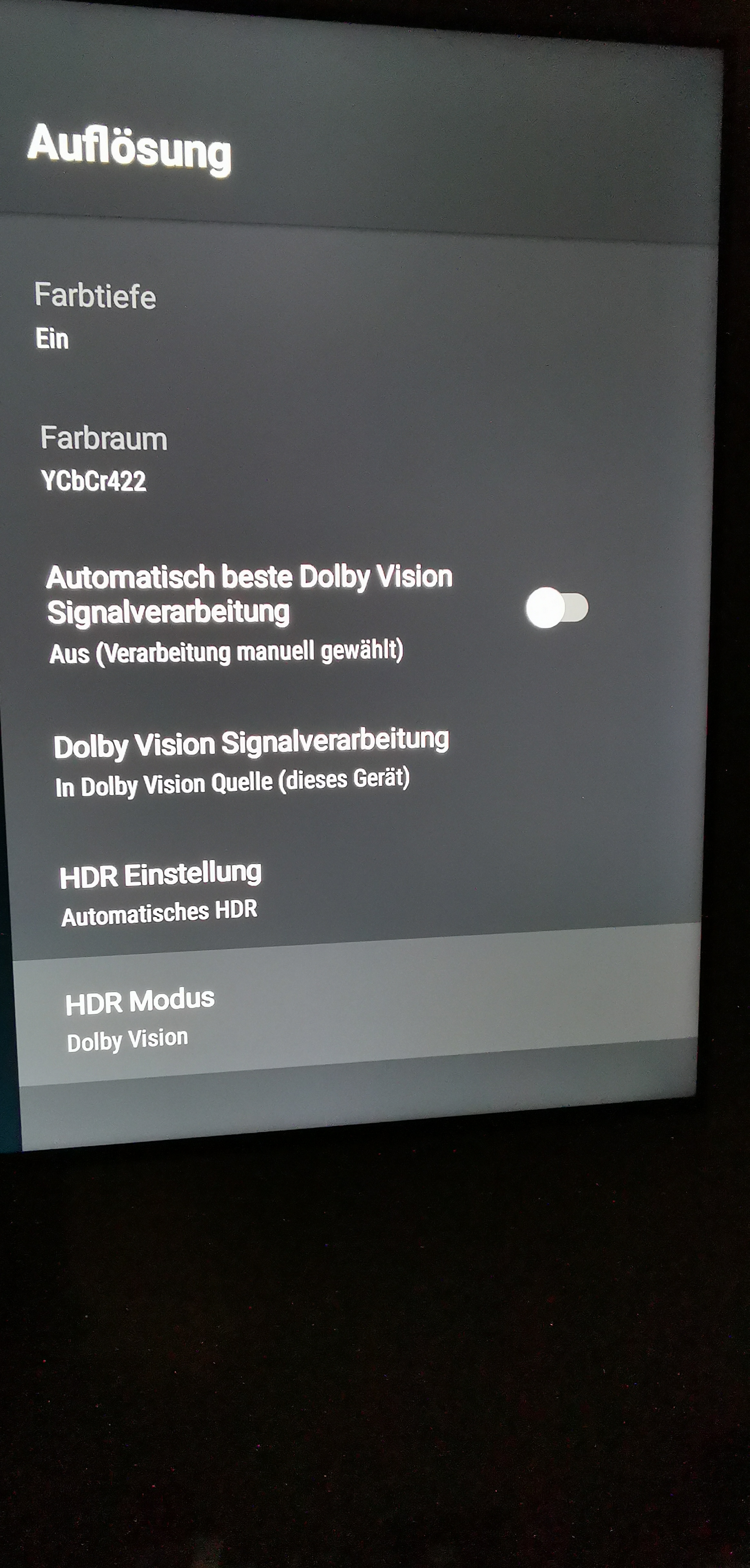

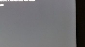

  • Hab 3 kodi Versionen installiert zum testen.
    bei maven Nexus kodinerds kannst du bei bildparametern zwar nichts einstellen, aber ein UHD Film mit HDR würde korrekt wiedergegeben.
    in der Box hab ich derzeit die bildparameter wie in den Screenshots.
    gesperrte bootloader ist doof, hatte gehofft, es wäre wie beim stick
  • Seltsam. Da ich nur 1080p und nicht einstellbare Whitelist habe , ist mein Gedanke es trotzdem mal mit 4k Material zu testen , sofort im Keim erstickt worden. Weder ich Mal versuchen.
