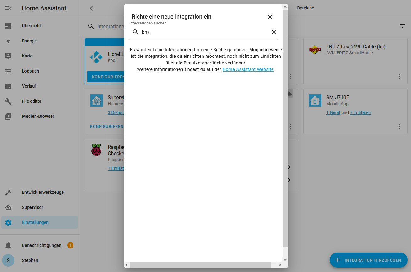

    das ist kein vergleich mit openhab, und du hättest das doch auch über die GUI machen können. über Integrationen.

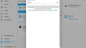

  • Ne, über die GUI bei Integration findet er kein KNX.
    Die KNX-Integration wird auch nicht angezeigt, wenn sie Installiert ist.
