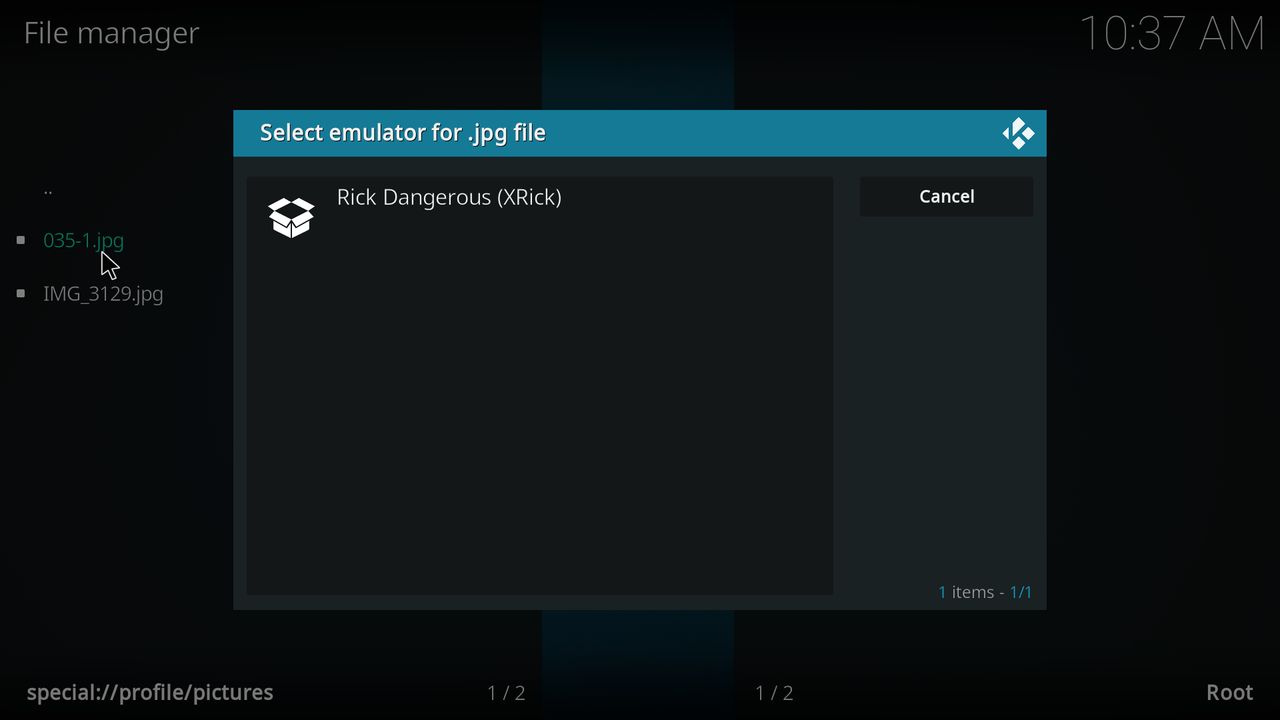

Kodi 19 kann keine Bilder mehr anzeigen im Dateimanager
  • Es ist schon merkwürdig, aber Kodi ab Version 19 kann aus unerfindlichen Gründen keine Bilder mehr über den Dateimanager anzeigen.
    Wenn man eine Bilddatei wie .jpg oder .png öffnen will, öffnet sich ein Fenster mit der Aufforderung einen Emulator für die zu öffnene Bilddatei auszuwählen.
    Wählt man den einzig dort existierenden Emulator aus, stürzt Kodi nach dessen Installation ab sowie beim späteren Neustart und Laden einer Bilddatei über den Dateimanager.
    Vor kurzem hat noch alles funktioniert. Das Phänomen tritt auch nach einer frischen Installation von Kodi ab Version 19.0 bis 19.2 (siehe Video im Dateianhang) auf.
    Unter Kodi 18.9 funktioniert die Bilderanzeige.
    Hat noch jemand das Problem?

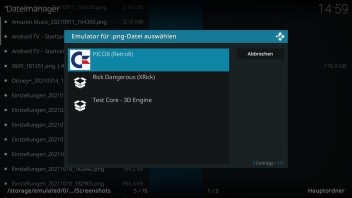

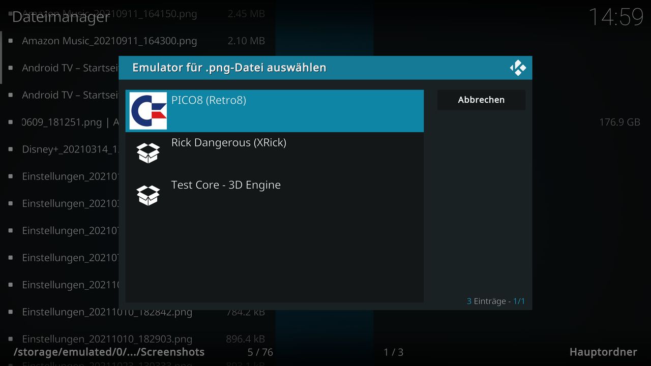

  • Scheint so, auf CoreElec (vom EMMC) auf der Tanix TX3 werden Bilder über den Dateimanager ebenfalls angezeigt.

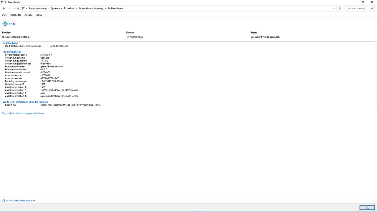

  • Jedenfalls ist der Bug unter Windows 10 Pro ( 64 Bit ) über PC und Kodi Matrix Release 19.2 vorhanden....habe es gerade getestet und unter Kodi Leia Release 18.9 ist der Bug nicht vorhanden...dort funktioniert es noch einwandfrei.
    Unter Android 9 auf der Nvidia Shield TV 2015 ...auf der Nvidia Shield Pro 2019 kann man es gerade nicht testen...da Frauchen diese gerade verwendet
    Maven Kodinerds Nightly Kodinerds Martrix 19.2 gen 19.3 = Bug vorhanden
    Onkel-W neuste Nightly Kodinerds Nexus 20 Alpha = Bug vorhanden
    Kodi Leia 18.9 = kein Bug in der Richtung vorhanden = funktioniert einwandfrei
  • Das Problem tritt auch bei einer frisch installierten Kodi Version auf...wobei nur der Estuary Skin verwendet wird und noch keine Addons weiter vorhanden sind.
    Wobei es wohl nicht richtig ist ...das man diesen Emulator installieren muß ...um halt eine normale einfache Bild Datei zu öffnen.
    Macht man es aber trotzdem...installiert halt diesen Emulator...dann raus und wieder rein in Kodi und der nächste Versuch eine normale einfache Bild Datei zu öffnen...wird dann quittiert mit einen Kodi Crash.
