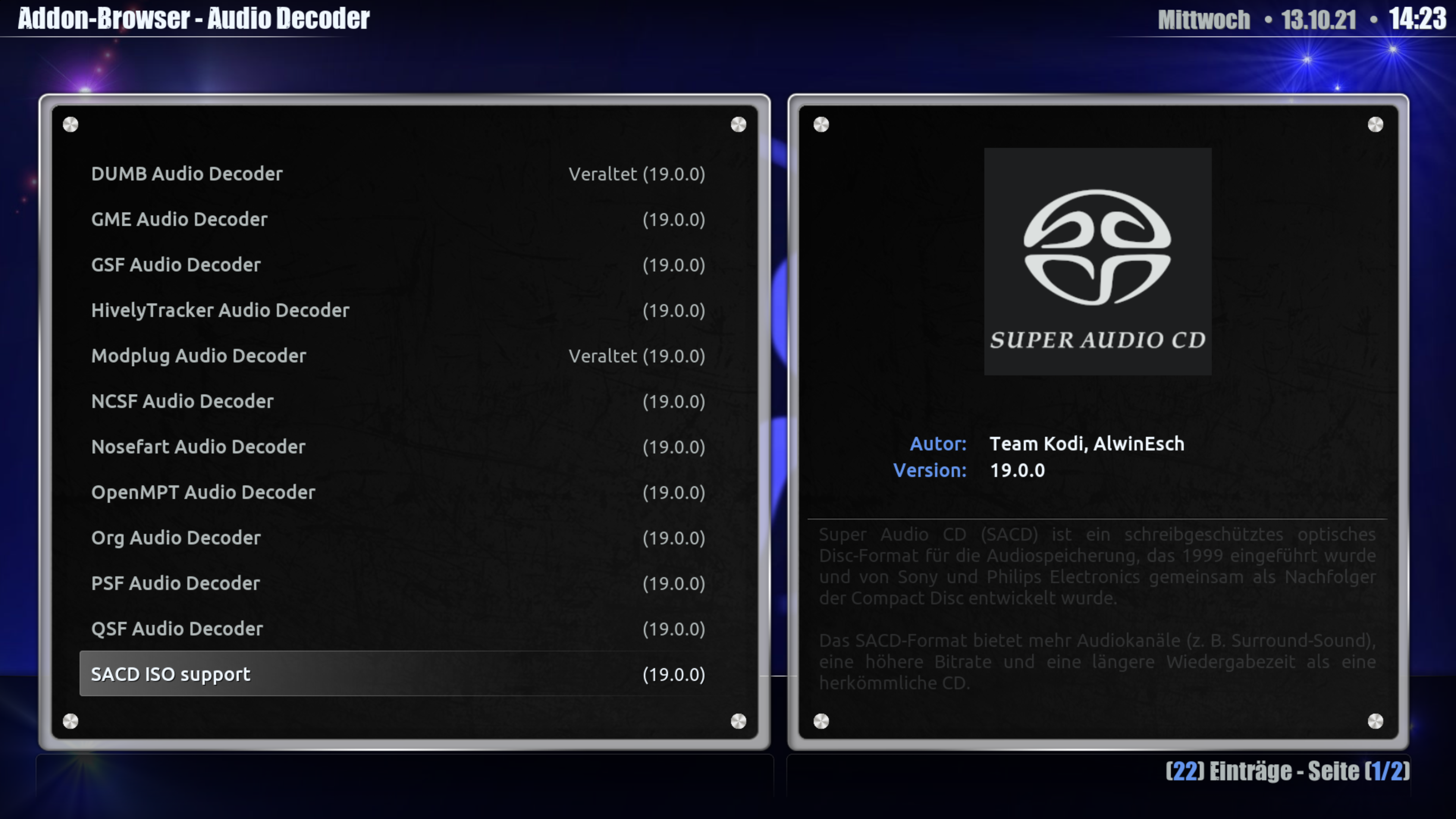

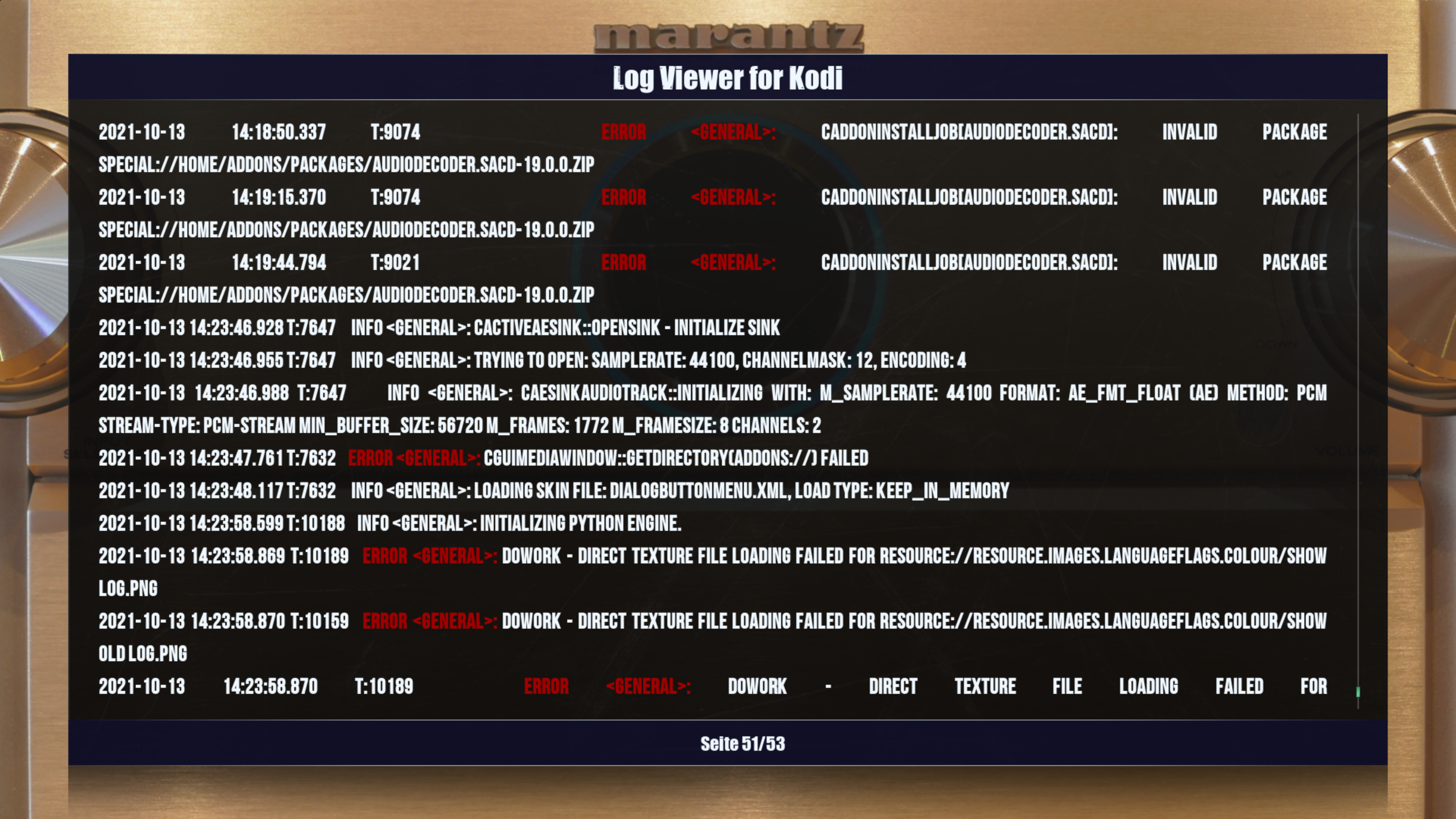

Dieser alte PR wurde immer weiter verschoben Matrix 19.1 ... 19.2 ...19.3 ...warum ist dat so? ...Vielleicht hätte @DaVu eine Kenntnis darüber.
Weil dann schon 3.8.11 in war?^^
Habe jetzt auch die 19.2 drauf das problem was ich jetzt habe Kodi drängt sich immer in den Vordergrund wenn ich mal was anderes offen habe oder meine Retro Spiele über Retroarch spiele.Das hatte ich bis jetzt nicht, bekommt man das ausläuft auf Windows 10 allesLauncher4Kodi lief noch und hat es wieder in den Vordergrund gerückt
keinen blassen Schimmer
Sorry
Könnte es sein das es mit der neuen Nightly gen Kodi Matrix 19.3 wieder funktioniert?
...hmmm....keine Ahnung? Was muss ich genau machen um es zu testen....?
