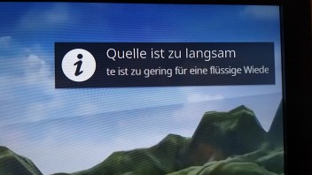

Bei mir läuft es wieder einwandfrei mir der oben beschriebenen Methode. 1920 x 1080 ruckelfrei, 4K habe ich noch nicht wieder getestet.
youtube - quelle zu langsam?

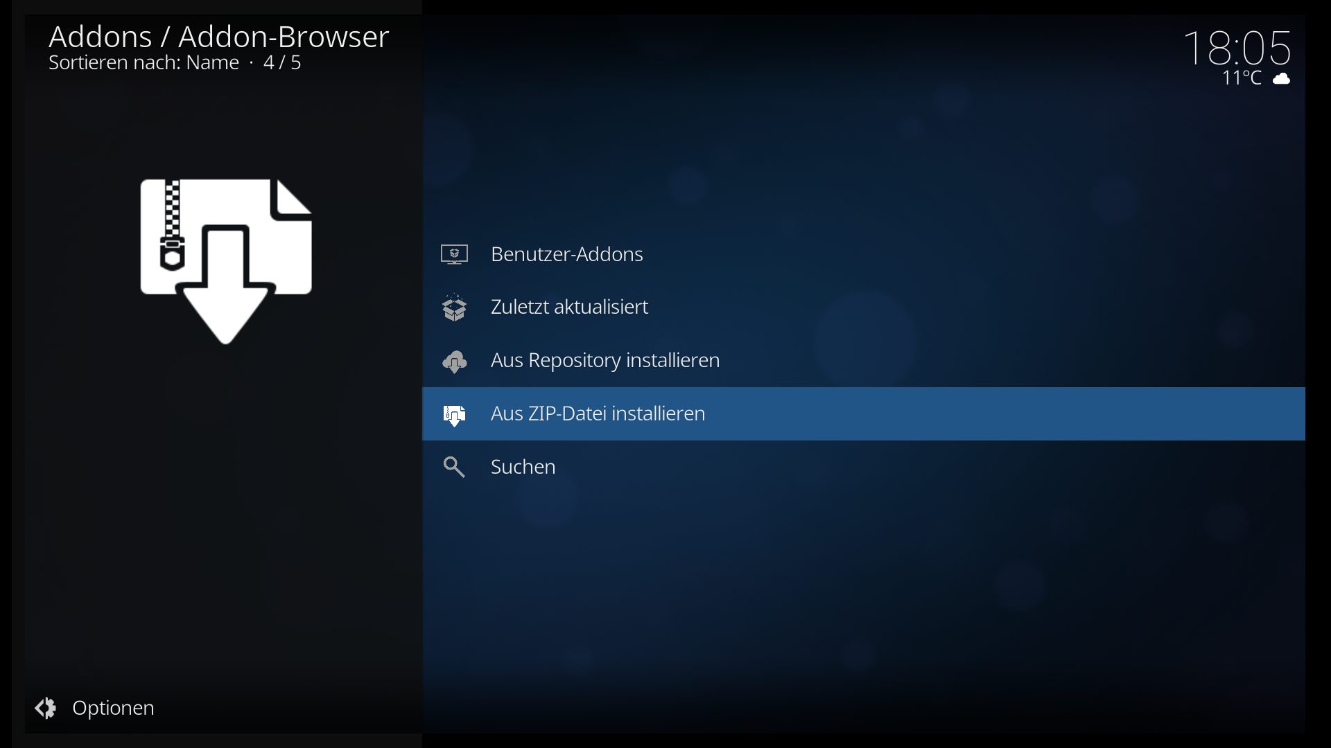

Ich werde mir noch eine Micro-sd-card holen, in den nächsten Tagen (oder am WE) meinen RasPi-4 entmotten und das aktuelle Libreelec 10.0 installieren (damit es dann nicht heißt mein Raspi-2B wäre der Engpass). Erklärt bitte einem DAU wie ich dann das Youtube in der alpha-Version zum Laufen kriege - was genau downloaden (die verlinkte zip mit 'matrix' oder ohne?) - und wie mit dem zip dann verfahren?
Thx
Die verlinkte zip mit Matrix.
Die zip an einen Ort packen worauf du über den Raspberry zugreifen kannst....
In einen Ordner auf dem Pi
Auf einen USB Stick am Pi
Oder einen Ort im NetzwerkDann einfach über Addon > von zip installieren

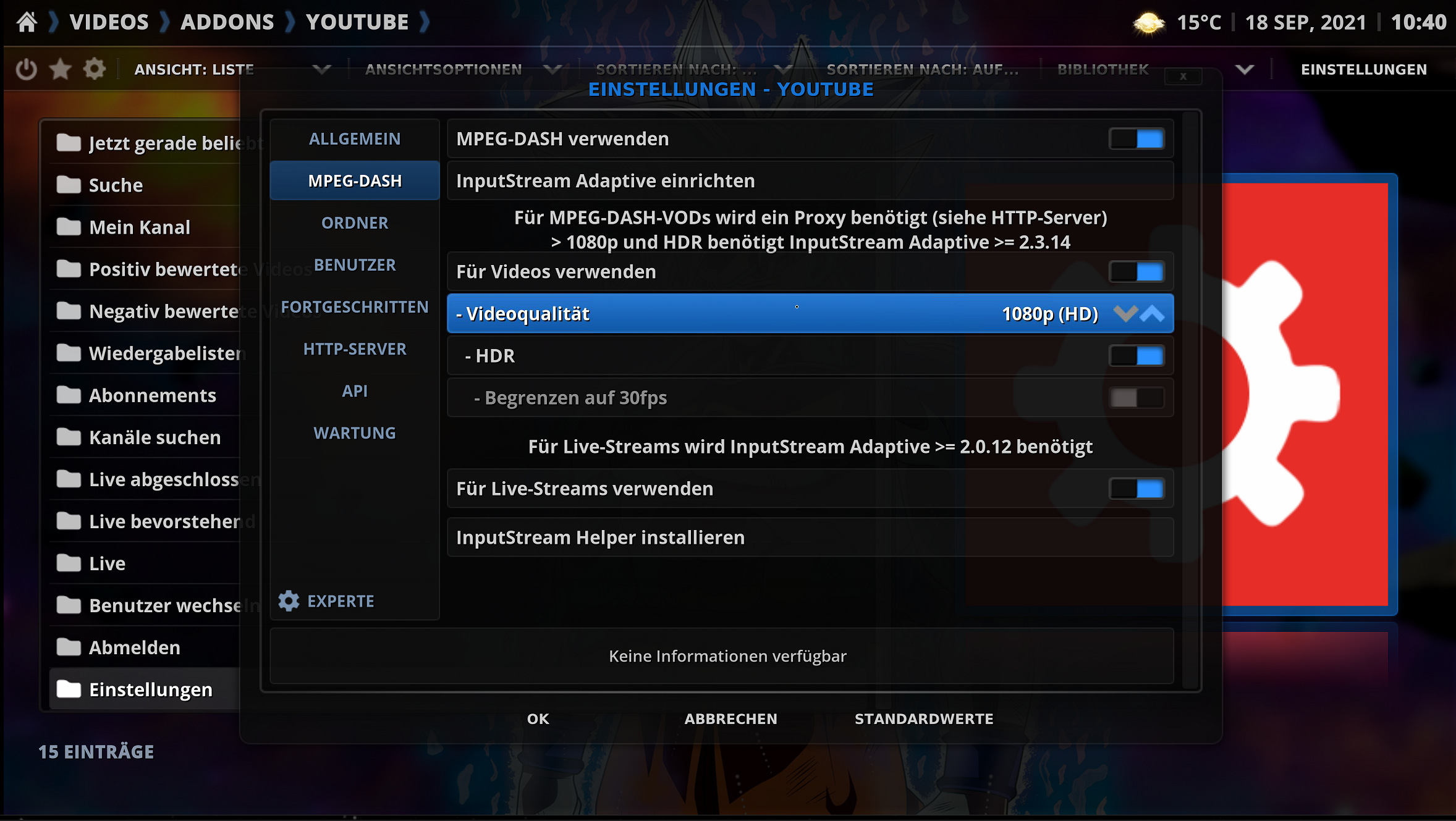

Leider kann ich die Einstellungen #3 nicht umsetzen, weil (Bild1) beim MPEG-DASH alles ausgegraut ist.
Was mache ich falsch?

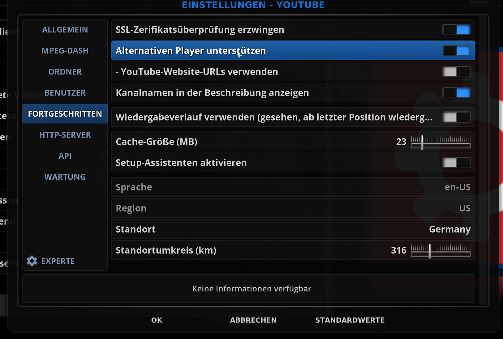

Einstellungen Bild2 kann ich umsetzen.Danke und VG
Tenker -
@Tenker,
Wenn MPEG-DASH ausgegraut ist, musst du Input-Stream installieren!
Zufinden unter Addons.. Repo.. "Coreelec" (oder was du Installiert hast. -

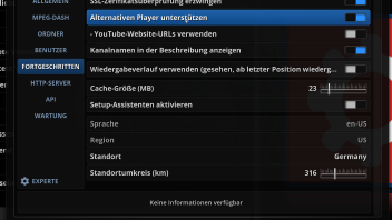

Nutze die Alpha3 Version...habe aber halt kein HDR = aktiviert ...oder halt kein Alternativen Player unterstützen = aktiviert ...so wie es in Beitrag: 3 auf den Screenshot von SkyBird zu sehen ist und es funktioniert trotzdem ohne Probleme...wenn das InputStream Adaptive Addon installiert und aktiviert ist.
Vielleicht war das noch erforderlich bei der Alpha oder Alpha 2 Version?
