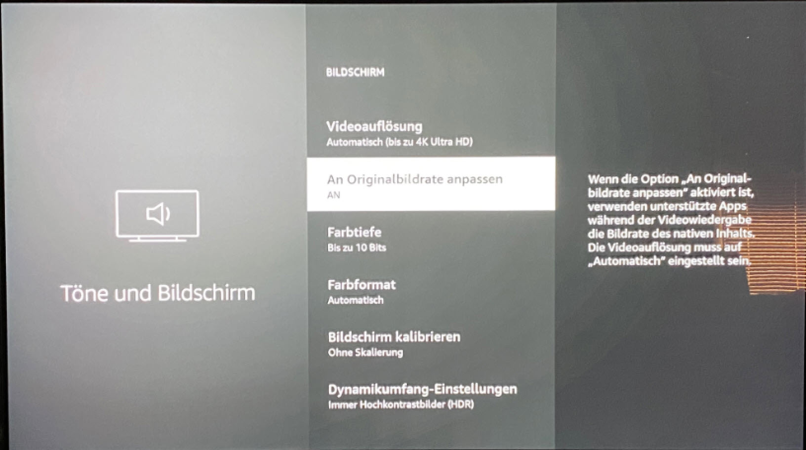

    Es kann natürlich sein, das dein Problem an "deinem" Setup liegt, denn generell kann der FireTV das mit der Anpassung der RefreshRate,
    wie man auf meinem Bild (unten links) sehen kann. Video ist von Amazon Prime Video.

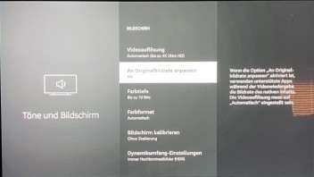

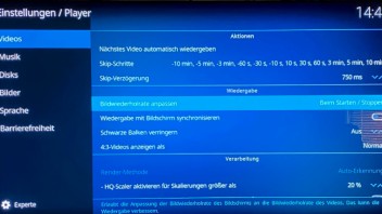

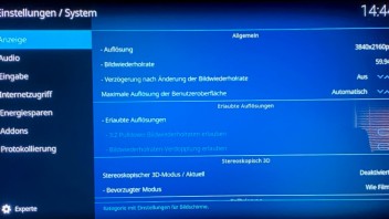

  • Hier mein Setup für den FireTV (Cube), mit dem aktuellen Matrix-Build von Maven.
    Refreshraten Umschaltung funktioniert, DTS-Unterstützung, keine Ruckler und inkl. DV (wenn man möchte).
    FTV Bildschirm-Setup:
    Kodi Video-Setup:
    Kodi Anzeige-Setup:
