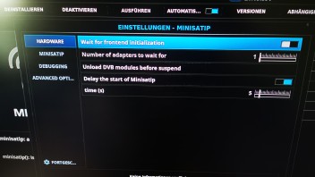

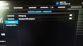

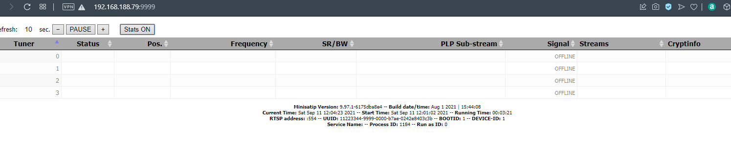

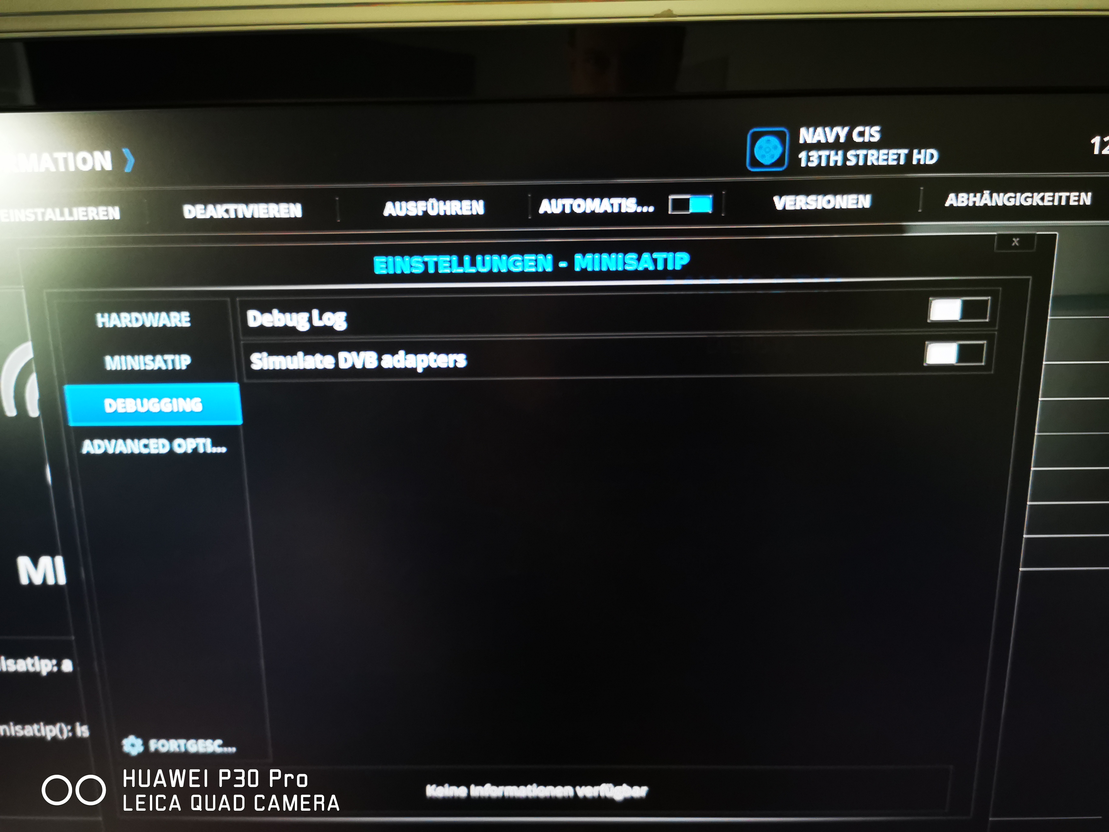

Ich hab es grade nochmal getestet, Probleme mit TVH bestehen bei mir weiter und ich bekomme leider auch MiniSatIp unter LibreElec leider nicht ans laufen...

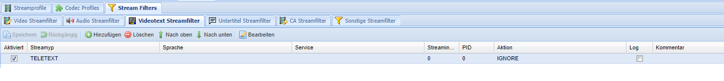

hast du mal den workaround mit Teletext in TVH versucht. Er soll für einige Abhilfe geschaffen haben…
Welchen mit Teletext?
Hab grade einen anderen probiert und der scheint auch zu funktionieren, in dem ich einen Stream Filter angelegt habe
Damit läuft Sky Bundesliga 1 HD jetzt schon über 10 Minuten ohne aussetzer
Ich meine den workaround aus dem Nachbarforum und dem hier verlinkten Tread…
Das hatte ich da ganz überlesen, ja damit klappt es

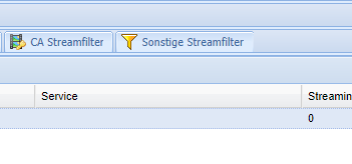

Ich habe die Option mit dem Filter in meinem TVH gar nicht…Ab welcher Version gibt es die Filtermöglichkeit?

Hatte schon immer telexet raus gefiltert… (ignore)
Keine Ahnung warum…
Ebenso habe ich auch einen CA-Filter drin, so so dass ich alle CAs Filter (ignore), bis auf 098E (use) stehen hab… -
Muß jeden stream einzeln filtern oder geht das auch generell?
Das ist generell
Also ich jetzt den Eindruck das es nur funktioniert wenn ich auch den Sender angebe. Und dann müsste ich es ja für jeden Sender einzeln tun…

wow danke leute, ich hatte die selben probleme seit schon ner ewigkeit, habe es immer auf die tuner oder kabel oder internetverbindung (habe zeitweise nur gestreamt) geschoben. nun hab ich ein anderes setup und die probleme waren immernoch die gleichen. verschiedene kabel, tuner (fritz und sundtek) und sogar verschiedene kabelanschlussdosen (habe in der wohnung eine alte und eine neu verlegte).
dann hab ich nochmal weiter recherchiert und bin auf den eintrag hier gestoßen. der teletextfilter hilft bei mir. bin mega happy, also nochmal danke!!! endlich wieder richtig fussball schauen ... -

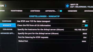

Was für eine Karte hast Du und welches Protokoll? CCcam? -
OSCAM läuft auf der selben Maschine...
Modus: OSCam TCP (rev >= 9574)
dvbapi ist enabled -
Das sollte gehen, aber Du kannst es per CCcam mal testen, dass kann unter Umständen stabilder laufen.
