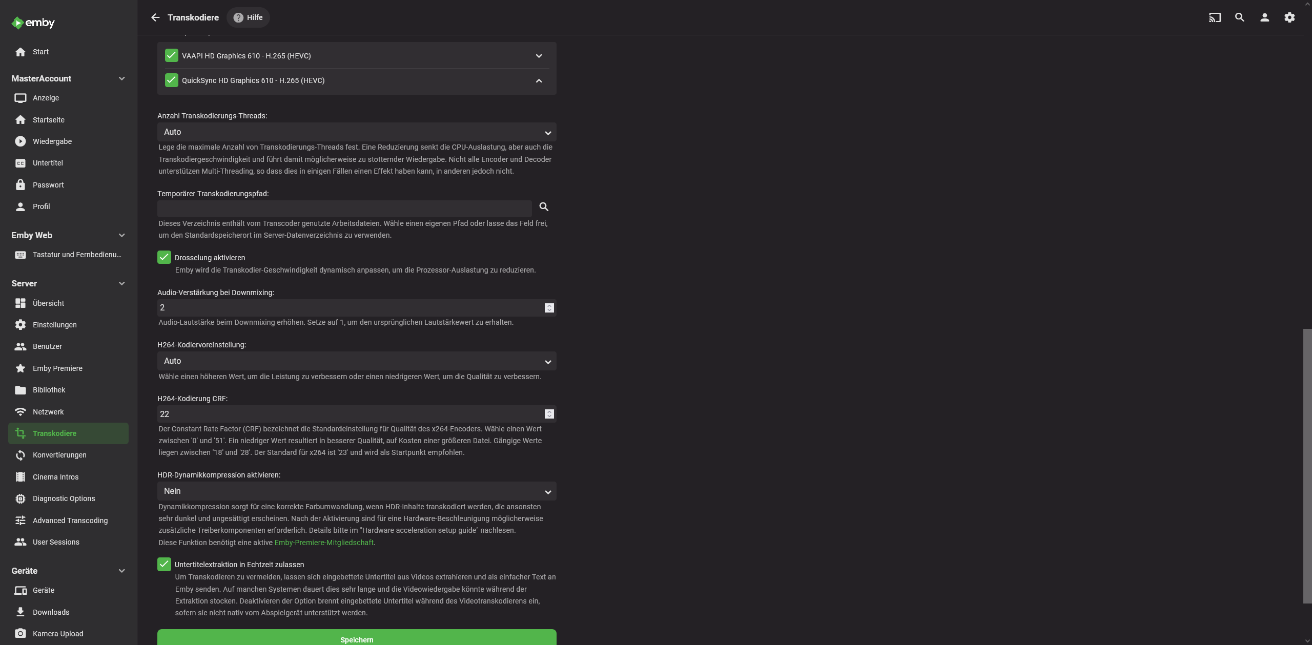

  • Ich habe es. Die Einstellungen in Emby unter Transkodierung standen priorisiert auf VAAPI und nicht auf QuickSync.
    Habe das nun umgedreht und bekommen endlich etwas im PlugIn angezeigt.

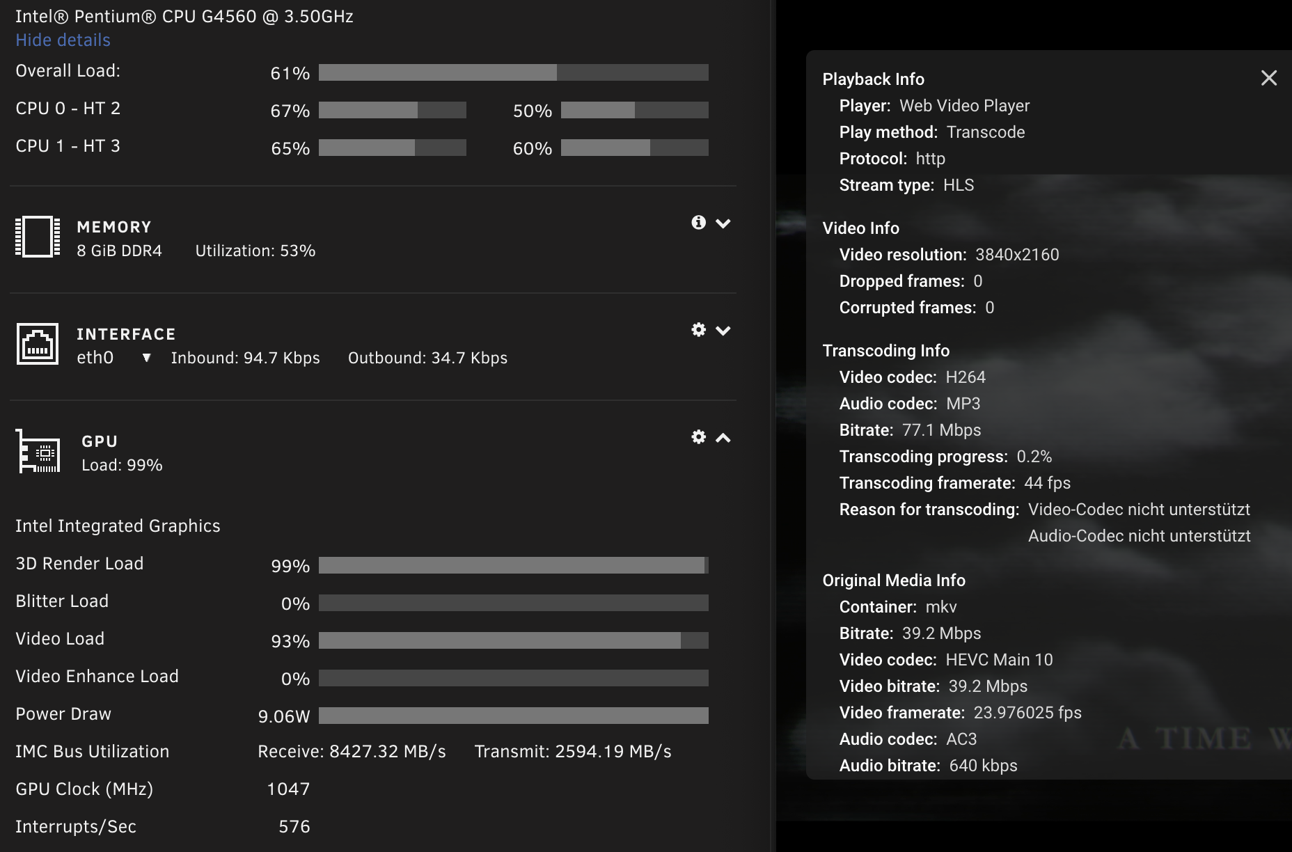

  • Bei mir sieht das jetzt so aua (siehe Screenshot).
    Die CPU hat weniger Last und tendenziell scheint die iGPU nun zu laufen.
    4k UHD rockt aber bei 99% und anstatt ruckeln habe ich nun nach ca. 12s Stillstand ;)
    Könntet Ihr mal einen Screenshot Eurer Einstellungen von Emby unter "Transkodierung" posten?

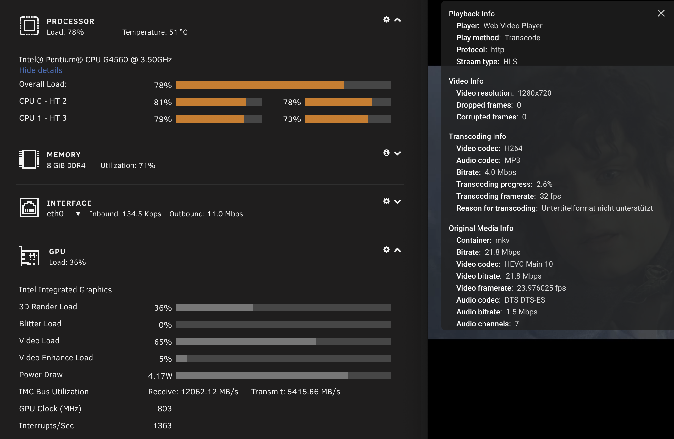

  • Ich werde wohl ein wenig mit den Bitraten spielen müssen.
    Mal sehen, ob der Emby Client am ATV das zulässt.
    Sieht jetzt bei 4K UHD > 1080p 6 Mbps so aus (siehe Screenshot)
    Ich bleibe vorab aber dabei: Laaaaaangsam :(
