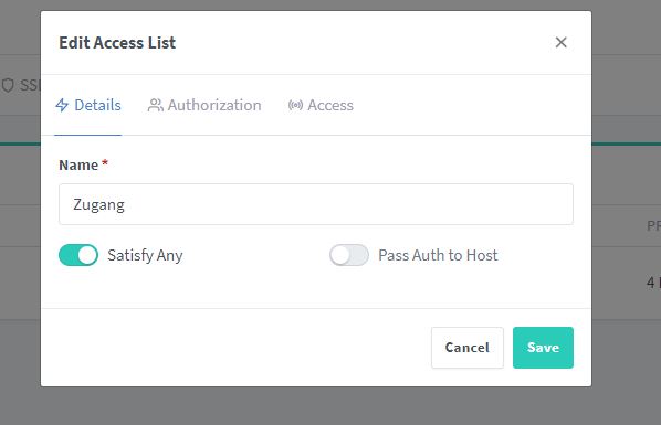

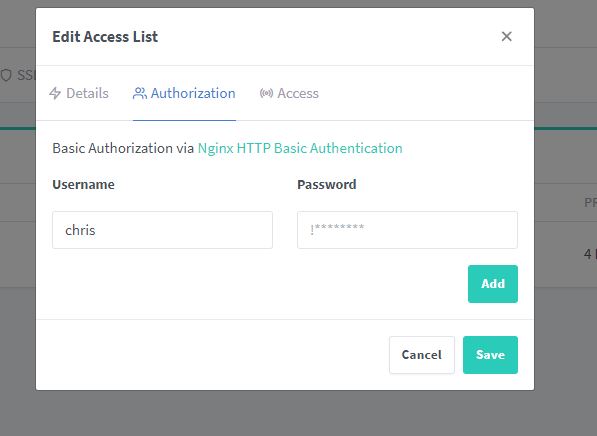

    lade ich die Seite wird erst der login abgefragt. - so sollte es ja auch sein.
    dann kommt Bild 1:
    Das passt auch, aber dann kommt Bild 2
    Hier muss ich wieder meine logindaten der accesslist eintragen, dann springe ich wieder in bild 1.
    Und daraus wird dann eine Endlosschleife....

    Nur mal so als Hinweis. Es heißt nicht "Statisfy any" sondern "Satisfy any" und wenn dieser Button aktiviert ist, dann bewirkt er, dass entweder mit User/Pass eingeloggt werden darf oder ich nur mit einer gewissen IP drauf zugreifen darf. Solange eins von beiden passt, dann ist der Zugriff erlaubt (ggf auch ohne Passwort im Fall von passender IP). Es müssen aber nicht beide Regeln passen.
    Deaktiviere ich den Button kommt es nur dann zu einer Passwortabfrage durch die Access Lists, wenn ich mit einer bestimmten IP/IP-Range drauf zugreifen möchte. Stimmt schon die IP Range nicht, kommt es erst gar nicht zu der Passwortabfrage. Also...bei deaktiviertem "Satisfy Any" (was dann mit "Satisfy All" gleichzusetzen wäre) muss sowie die IP-Adresse/-Range als auch Username und Passwort stimmen.

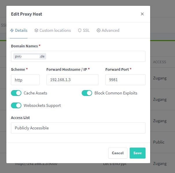

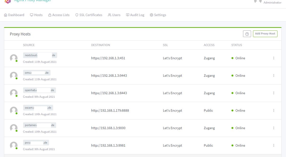

  • @DaVu Vielen Dank.
    Hier mal die Bilder der Settings:
    Ich habe aktuell aus, da ich es ja nutzen möchte. Mit den verschiedenen Settings Cache, Block, Sockets
    habe ich auch schon gespielt.
    Freigaben an der Fritte sind aktuell Port 80,443.
    Mit der Domain habe ich es gelöst. Das ich eh schon ewig bei Strato eine Domain habe.
    Dort habe ich die Subdomains eingetrage, und die CNAME Enträge auf DDNS verwiesen.
    Diese verweist dann auf meine IP. Aber das sollte ja soweit richtig sein. Denn drauf komme ich ja....

  • ok. Das sieht erstmal grundsätzlich gut aus.
    Und jetzt ist es so, dass wenn du:
    pvr.<Domain>.de
    aufrufst, dann kommt der Login vom Proxy, nach erfolgreicher Eingabe, kommt der Login von TVH und wenn du dann auch dort das PW richtig eingibst, kommt wieder der Login von Proxy? Richtig?
    Wie sieht dann im Browser die URL aus? Wird dort die IP gezeigt oder die FQDN (pvr.<domain>.de). Wenn er die FQDN zeigt, dann könnte es sein, dass dein Browser wieder versucht über den Proxy zu gehen. Zumindest wäre das eine Möglichkeit weswegen das Basic-Auth wieder kommt.

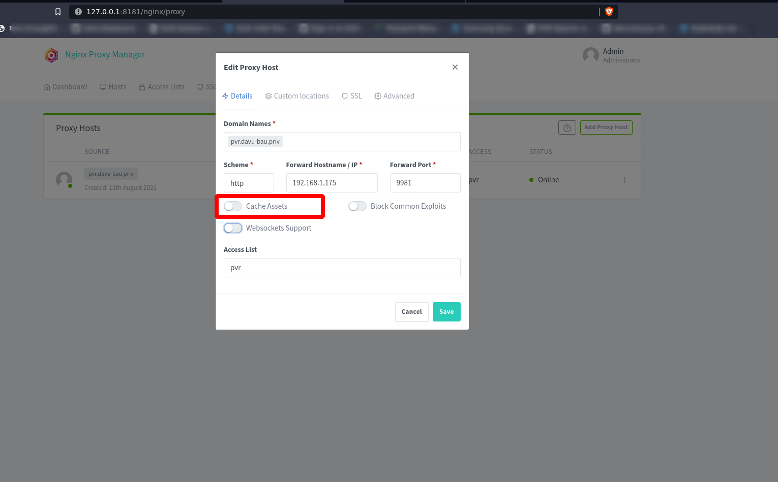

  • So...ich habe aus eigenem Interesse mir mal schnell nen Docker hoch gefahren und den NGINX-Proxy Manager mal getestet. Interessantes Tool [ay] . Kannte ich so bisher noch nicht.
    Wie auch immer. Ich konnte das Problem reproduzieren. Er übernimmt auf jeden Fall die eingegebene URL. Da konnte ich auch bisher noch keine rewrite-rule für setzen. Ist aber auch nicht so wichtig. Mit folgenden Einstellungen hat es bei mir dann geklappt:
    Wie du siehst, läuft der Proxy bei mir auf 127.0.0.1 und somit in nem Docker.
    Ohne TVH-PW musst du das Caching ausschalten, damit es klappt.
    Das Problem an dieser Stelle ist, dass TVH selbst ein Basic-Auth macht, wenn die Passworteingabe aktiviert ist. Wenn du TVH ohne PW Abfrage einrichtest, dann klappt das so. Wenn du in TVH noch zusätzlich eine PW-Abfrage einrichtest, dann klappt das nicht mehr. Das mag am doppelten Basic-Auth liegen. Ich an deiner Stelle würde mich für eine Methode entscheiden.
    So...und jetzt muss ich erstmal schauen, wie ich wieder auf meine Oberfläche von TVH komme. Denn jetzt habe ich mich erstmal ausgesperrt :D Ich schmeiß mich weg :D :D

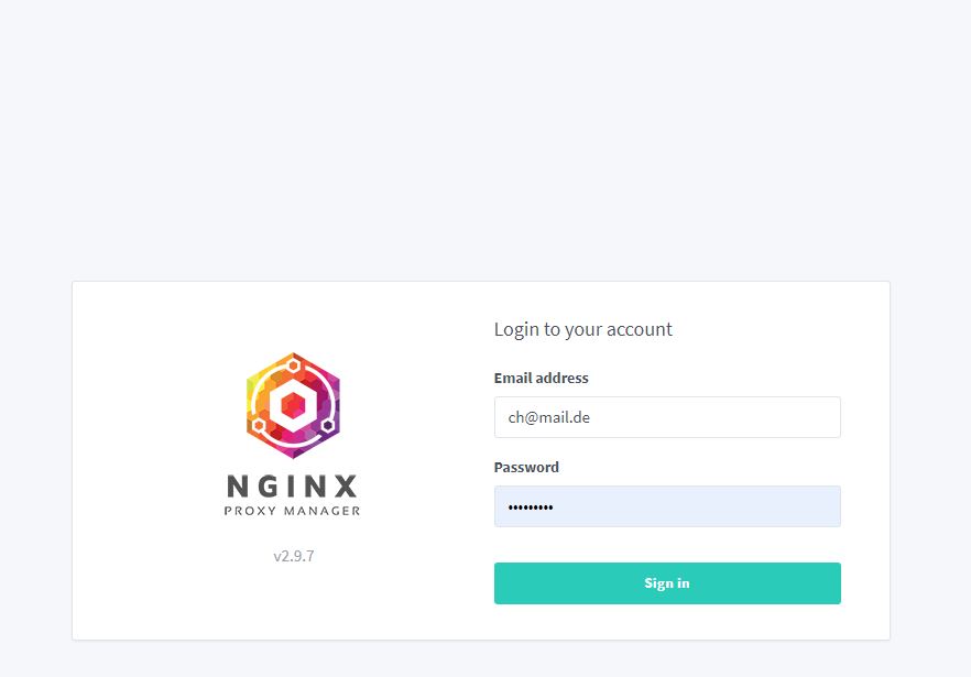

  • Mal eine Frage @DaVu
    Hast du auch das Problem das Du die Einträge bzw Menüs wie Dashboard Acces List bla blupp nur siehst wenn du über die 127.0.0.1 auf den Proxy Manager gehst
    Komme ich über eine andere Adresse taucht das nicht auf
    Hoffe du weißt auch ohne Bilder was ich meine

  • Ok Danke für das Testen
    Im Docker läuft es bei mir auch, nur eben auf Port 81.
    Keine Ahnung warum ich die Menüs nur sehe, wenn ich den Proxy Manager direkt auf dem PC aufrufe wo der Docker läuft.
    Kann mich dumpf erinnern das dies mal anders war
    Browser hab ich schon mehrere durch
    Aber egal. Kann/muß ich die Einstellungen eben Lokal machen wenn ich es nutzen will
