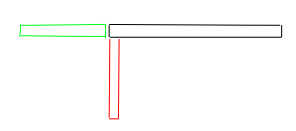

  • @bennySB poste doch mal eine ungefähre Skizze was du vor hast.
    Das hier hat er vor:
    Der schwarze Teil ist die eigentliche Arbeitsplatte. Der rote Teil ist der schwenkbare Teil, der in die Position gebracht werden soll, wo sich der grüne Teil befindet. Somit soll der rote/grüne Teil gleichzeitig als Abschlussplatte und als potentielle Tischplatte dienen.

    Aktuell wäre nur mit halber Länge der Höhe geplant, da volle Länge nicht möglich ist wegen dem Rest des Raumes.
    Geplante Arbeitshöhe wären 11,5 cm Sockel + 80 cm Korpus + 3,8 cm APL = 95,3 cm.
    Somit gäbe es keine Probleme mit Schleifender Platte auf dem Boden.
