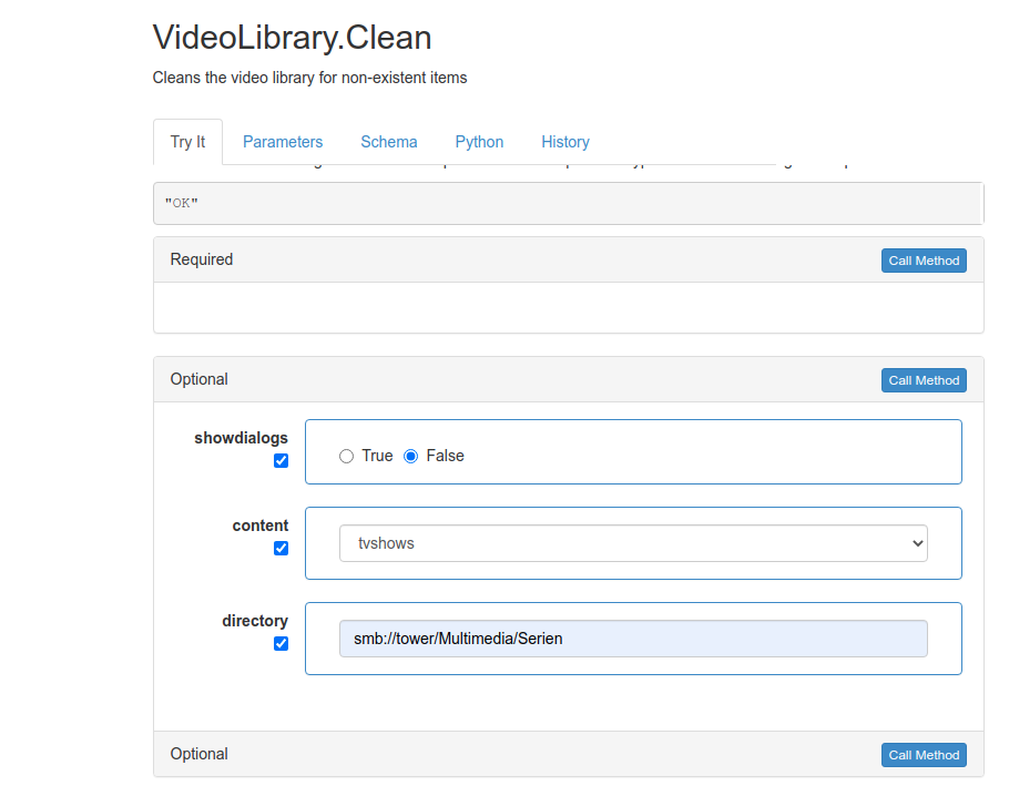

    Klappe dort mal die "JSON schema description aus" und dann siehst Du auch die Option. Unten dann noch mal einen Screenshot vom JSON-RPC-Browser
    Ich kann Dir zum rumprobieren wirklich den JSON-RPC Browser empfehlen, der macht viele Dinge einfacher. Ich muss nur mal schauen, wie der genau zu installieren geht.

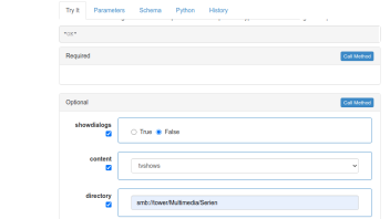

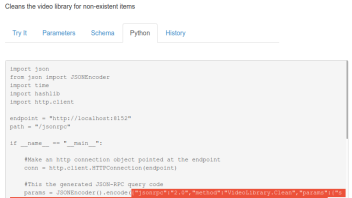

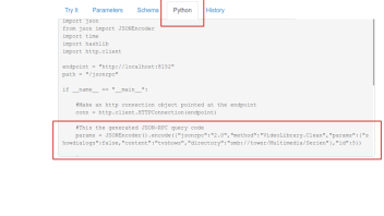

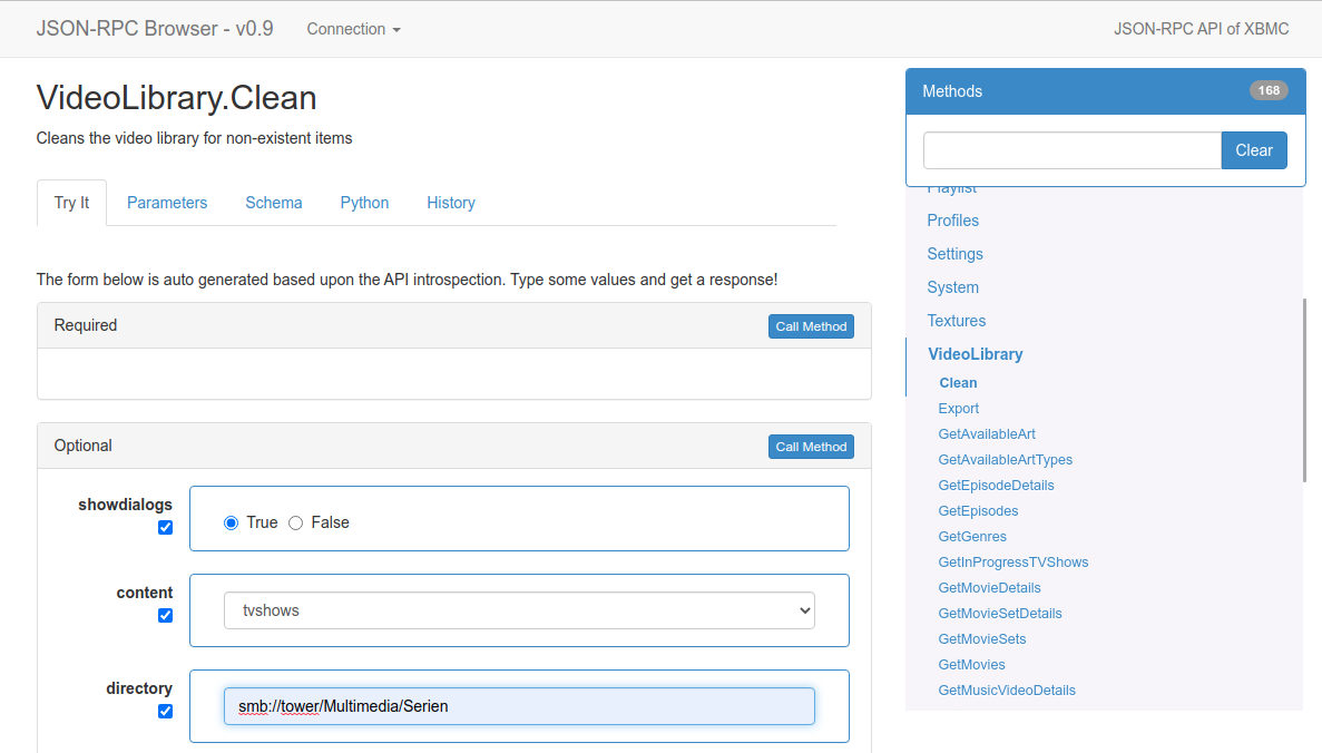

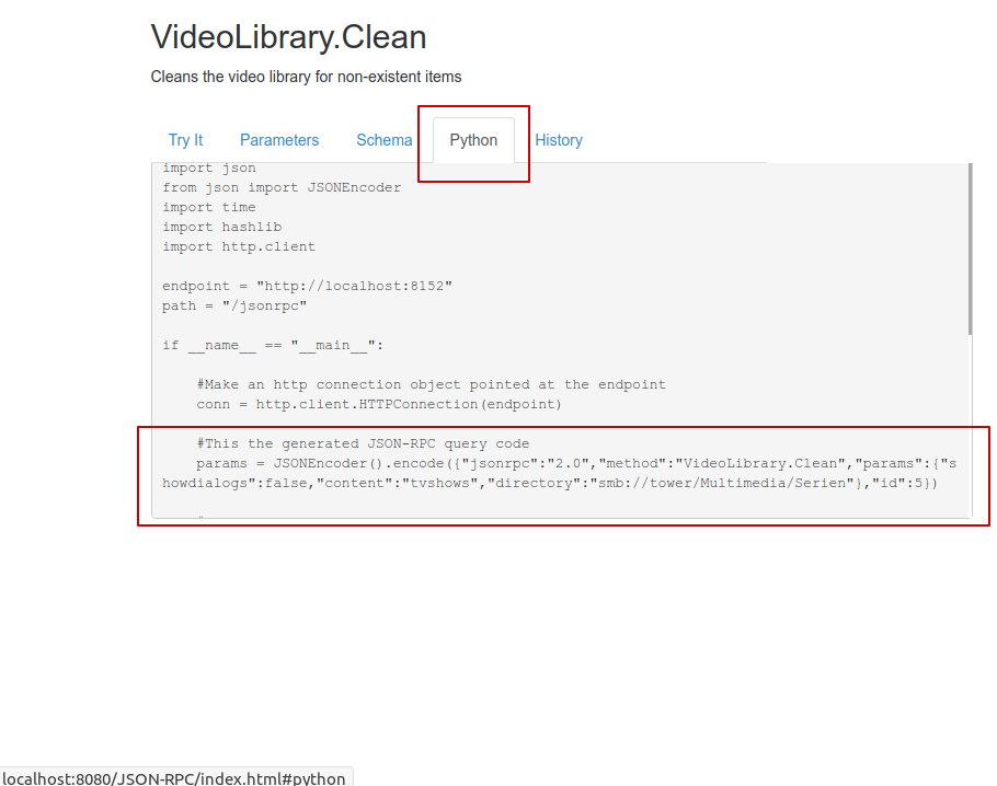

  • Das ge*le ist ja der erzeugte JSON-String, den man(n) sich dann einfach rausziehen kann:
  • Ich nehme mal an, Du bist mit dem Smartphone unterwegs? Ich habe da zwei Bilder angehangen, die man mobil nicht sieht. Ansonsten sollte das selbsterklärend sein :)
  • Dann kopiere ich mal die entscheidene Stelle raus:
    {"jsonrpc":"2.0","method":"VideoLibrary.Clean","params":{"showdialogs":true,"content":"tvshows","directory":"smb://tower/Multimedia/Serien"},"id":2}
    Das kannst Du als JSON-String z.B. per HTTP senden oder in der Powershell verwenden usw. Da musst Du nicht ewig an der Syntax rumprobieren.

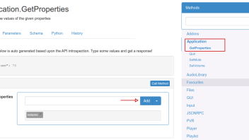

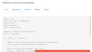

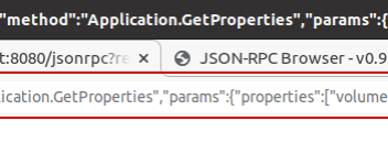

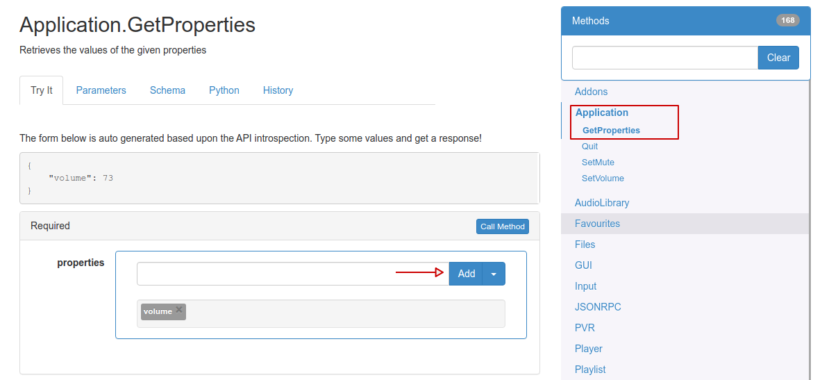

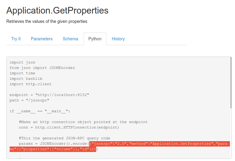

  • Mal ein Beispiel zur Ermittlung der Lautstärke: Das gehört zur Gruppe Applications und der Methode GetProperties:
    • Du suchst Dir deine gewünschte Anfrage aus und führst Sie aus
    • Du kopierst Dir das JSON aus dem Python-Code raus

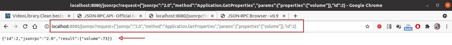

    • und setzt es z.B. als HTTP-Request ab.
    Es funktionieren nicht alle JSON-RPC per HTTP (Permission denied), das erkennt man aber, wenn man sich die Permissions im RPC-Browser im Schema-Reiter anschaut.
