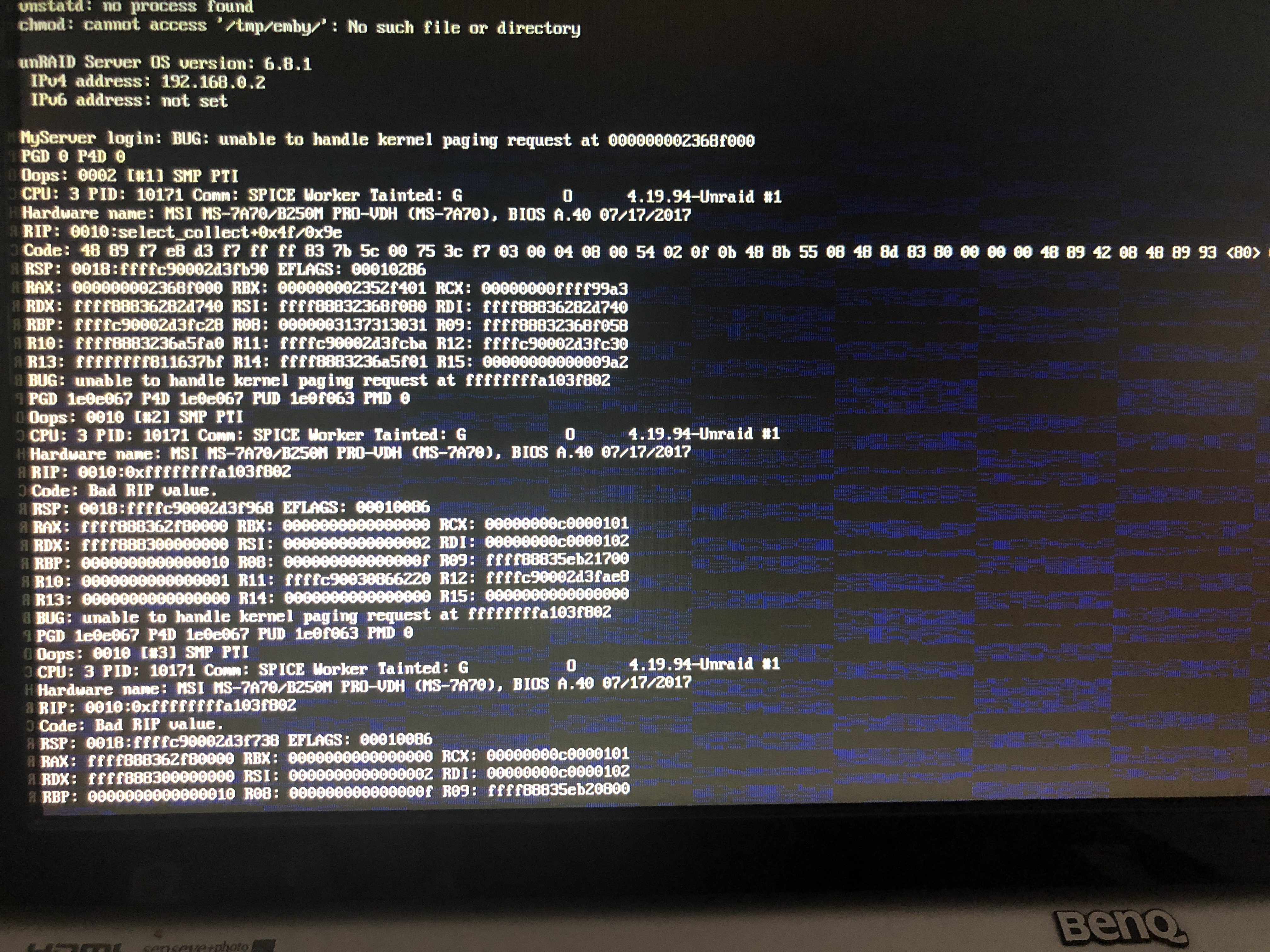

    fleißige Leser der Shoutbox haben sicherlich mitbekmmen, dass ich immer mal wieder Probleme mit meinem Unraid Server hatte nach einem Aufwecken aus dem Standby...
    (sprich, Server ging an, hatte aber keine Verbindung, kein Nichts, ging erst wieder mit einem Hardreset)
    Naja, heute war er schon an, und zack, plötzlich nach ca 10 Minuten war die Verbindung zum Server weg.
    Zum Glück hinh derr Monitor noch dran,
    also, Monitor angemacht, da sprang mich folgendes Bild an:

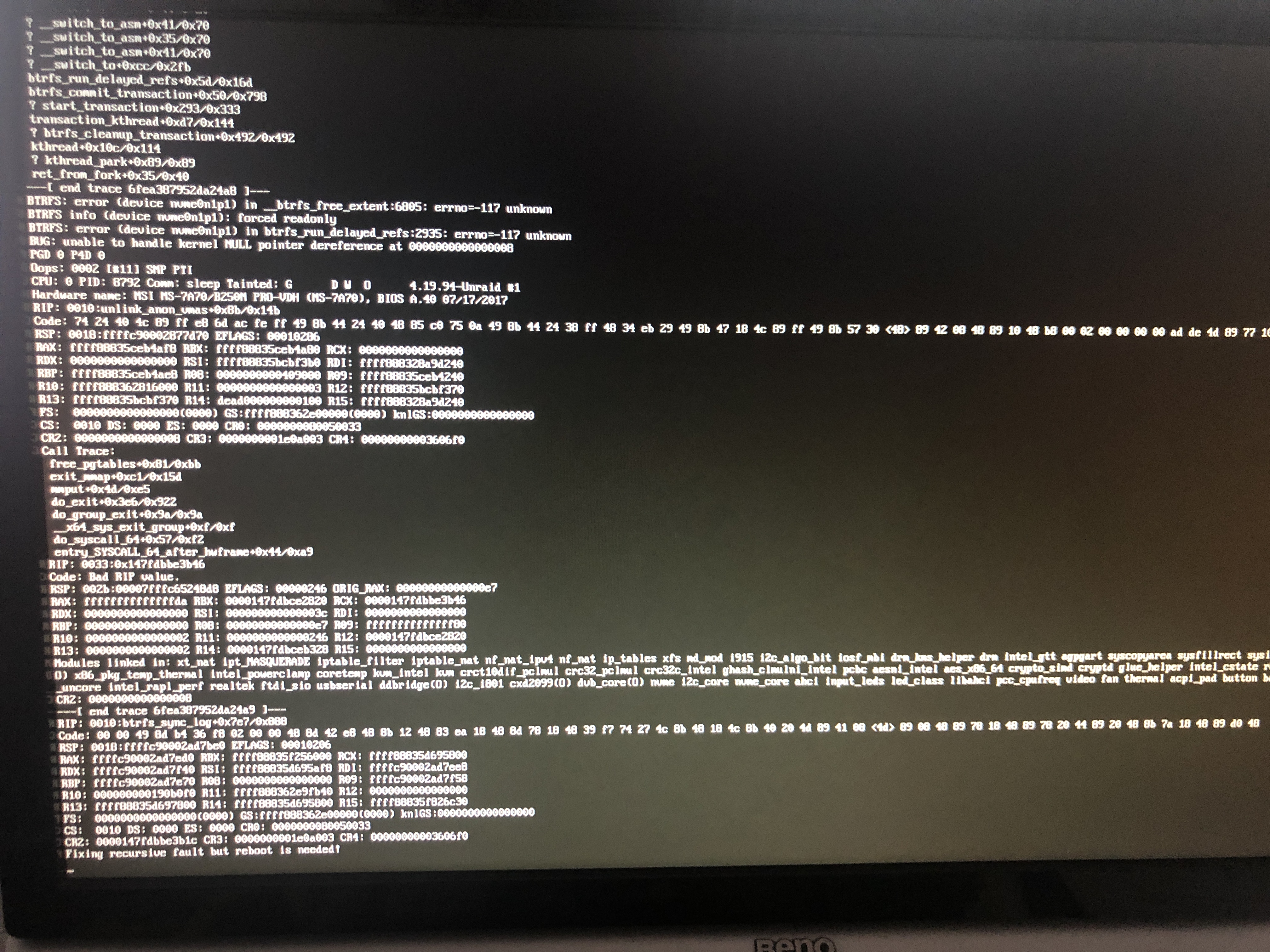

    Doch direkt nach dem Booten von Unraid, kam folgender Bildschirm:
    Also, mal eine Reboot gemacht, so wie gewünscht.

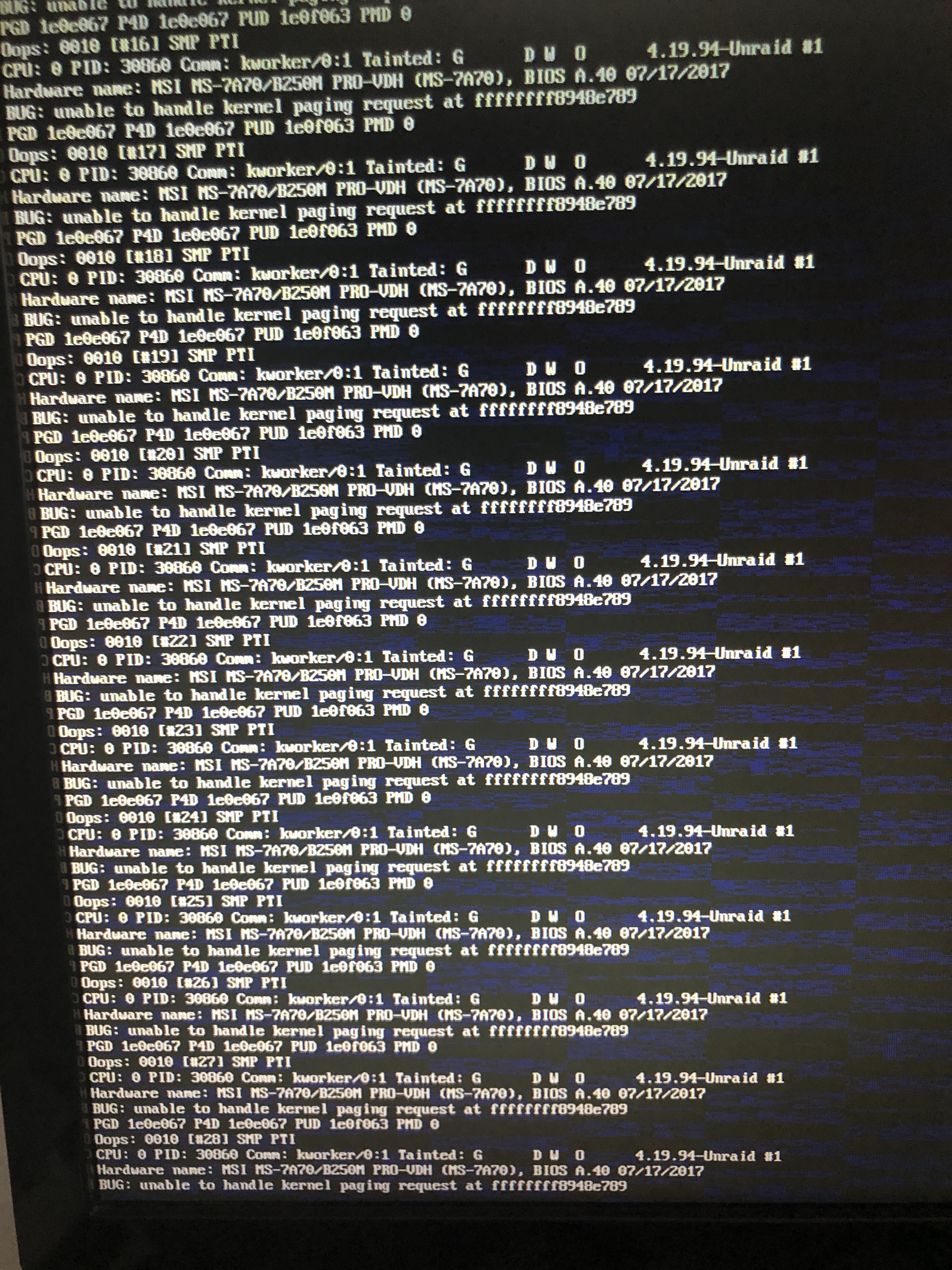

    Nach dem Reboot dann das hier:
