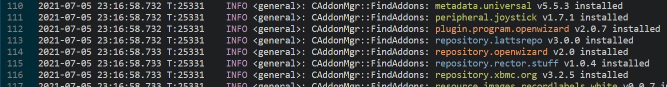

  • Erstens hast du banned Add-ons und Repositories installiert und 2. weißt deine Advancedsettings.xml keinen Verweis dazu auf, dass du eine zentrale Datenbank verwendest.
    Solange du aber die Add-ons und repositories verwendest, bekommst du hier ohnehin keinen Support. So leid wie mir das auch tut.
    Wenn du nicht weißt wovon ich rede, dann schaue dir mal den Link hier an:
    https://paste.kodi.tv/zamikelalo.kodi
    Das ist dein Log auf der Kodi.tv pastebin-Seite. Das Log wird dort nach 2 oder 3 Wochen autoamtisch gelöscht. Alles, was dort in rot ist, ist nicht erlaubt. Wir wollen keine Wizards. Die schaden mehr als sie nutzen.

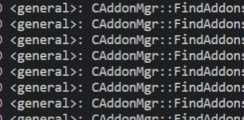

    Dir fehlt komplett das hier:
    in deinem Log. Das hat mit "importwatchedstate" nichts zu tun. Aber gar nichts. Du sagst, dass beide Shields eine identische [definition='2','1']advancedsettings[/definition].xml haben. Das ist aber nicht der Fall. In dem Log, welches du uns gezeigt hast, fehlt dieser Bereich,
