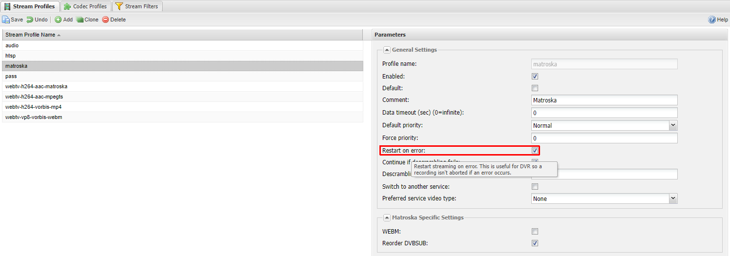

  • In den Streamprofilen gibt es für das jeweilige Profil noch eine Option, die das Streamen (und wohl auch die Aufnahme) bei Fehlern wieder aufnimmt, wenn man dem Tooltipp glauben darf...
    Bilder
  • Hallo an alle!
    @Grabber66 Ja, das Problem tritt auf auf, wenn ich es über das WebIf programmiere
    @PvD Danke sehr, ich habe nun bei allen meinen Profilen diese Checkbox angehackt (war nirgendswo angehackt), hat aber leider auch nichts gebracht. Ich habe über die Nacht 7 verschiedene Sendungen auf 7 verschiedenen Sendern zu unterschiedlichen Zeiten aufgenommen. Bei einer Aufnahme hat er nach ca. 20 Minuten abgebrochen, obwohl der Film 90 Minuten dauert. In der TVH App (Android) steht die Aufnahme noch immer als laufend und nicht als abgeschlossen.
