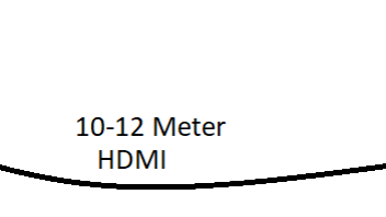

    So schaut ca. die Verkabelung aus:
    Und die Lautsprecher Station / sender würde dann beim AV Receiver stehen.
    Die Positonen sind so, punkt. Sprich, bitte keine Vorschläge, dass der AV Receiver zum Fernseher muss, nein, das geht nicht.

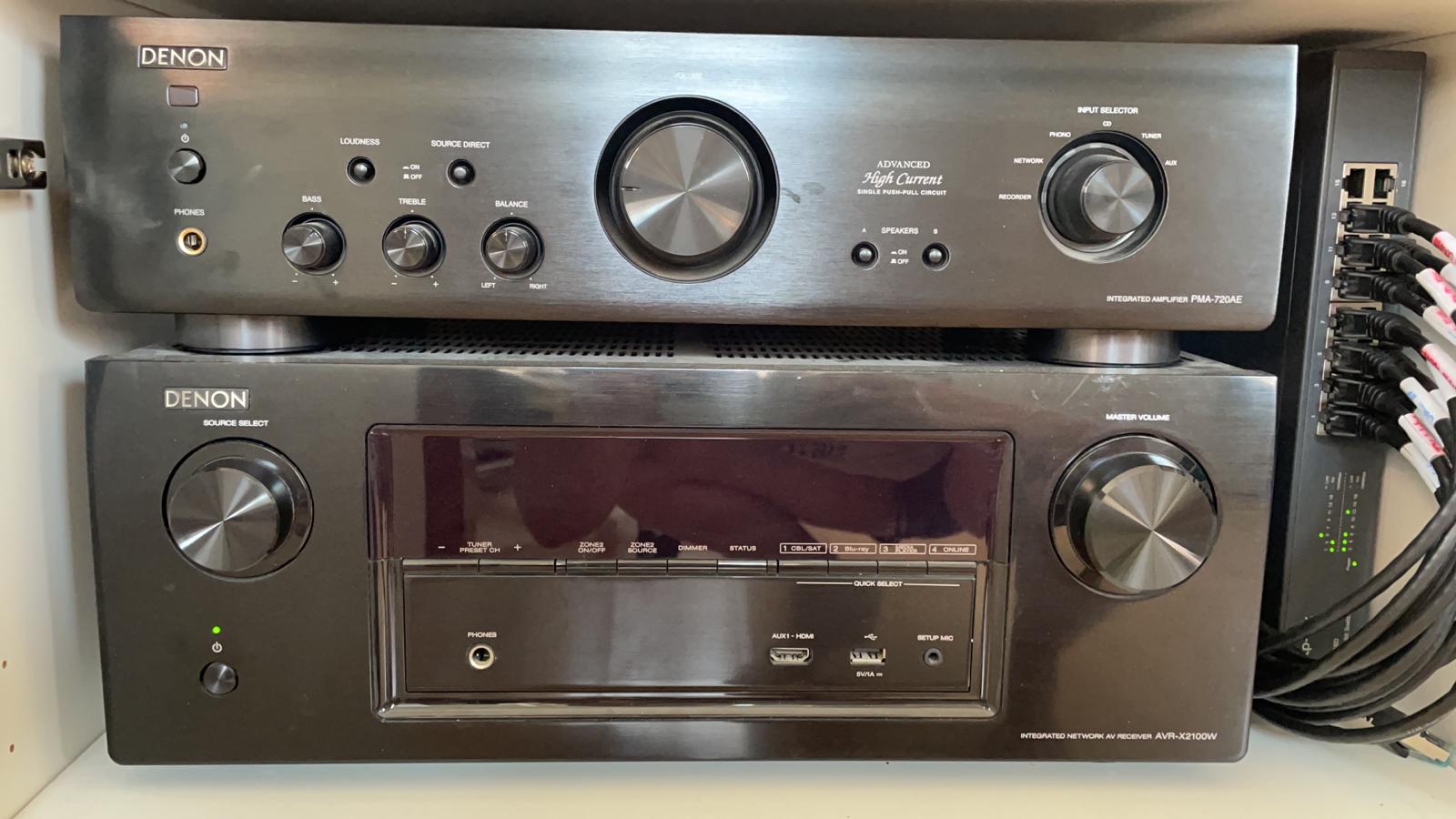

    Edit: der Av Receiver ist ein: Denon AVR-X2100W, dazu ein Denon Amplifier PMA-720AE

    Also, was der Receiver kann, er hat A und B Zonen, und kann auch "spiegeln", sprich, alles was auf Zone A rausgeht auch an Zone B weitergeben.
    Irgendein Denon X AV Receiver, aber welcher, keine Ahnung... nur günstig war er damals nicht :D
