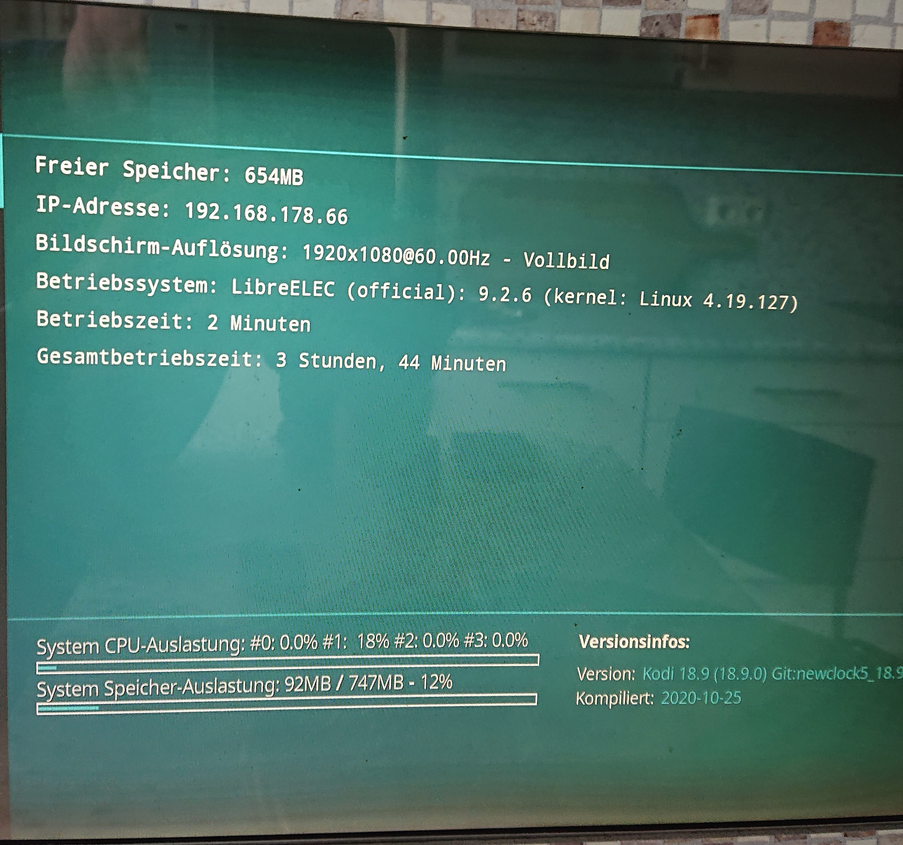

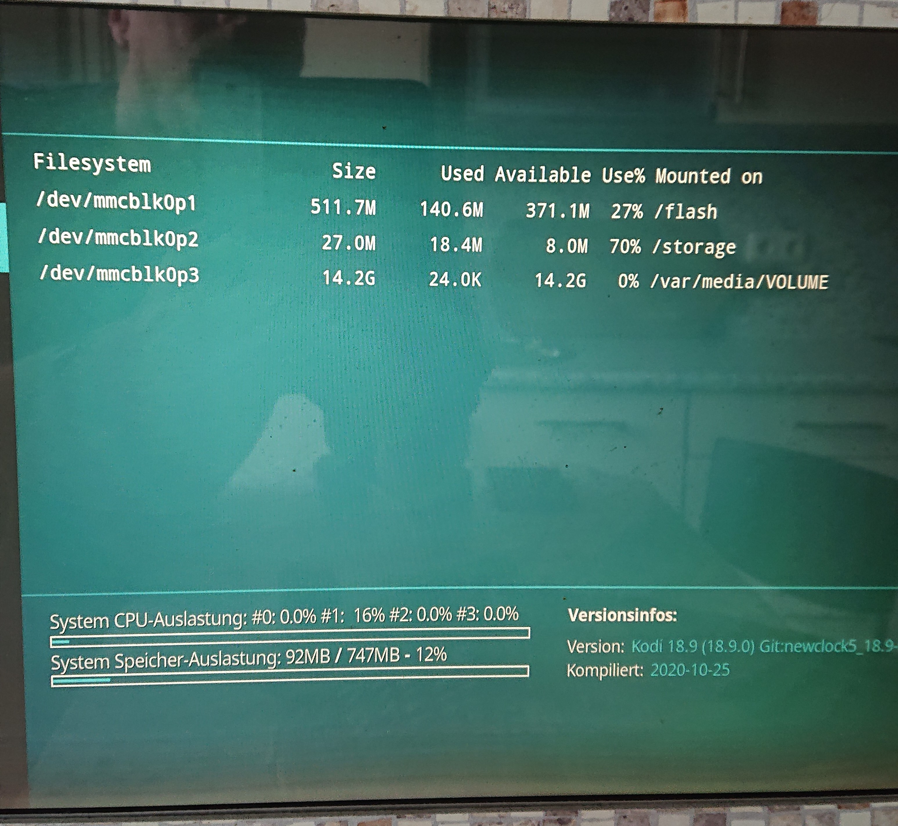

Da Openelec nicht weiter entwickelt wird habe ich nach langer Überlegung Libreelec LibreELEC-RPi2.arm-9.2.6 auf meinem Raspberry Pi 2 Model B Rev 1.1 installiert.
Ich hatte ja früher schon Probleme beim einrichten einer Fernbedienung unter Libreelec . Jetzt bin ich aber völlig genervt .
Bin seid 2 Tagen dabei meine RC6 Fernbedienung mit dem Raspberry Pi 2 Model B Rev 1.1 zu koppeln habe mich dabei an diese Anleitung gehalten komme aber nicht weiter.

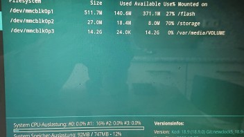

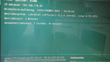

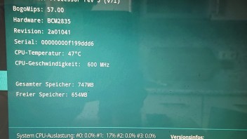

Hier Infos zum System. Stehe irgendwie auf dem Schlauch da ich mich lange nicht mit dem Pi beschäftigt habe.
Fernbedienung einrichten RPi2 Hilfeeeeee!!

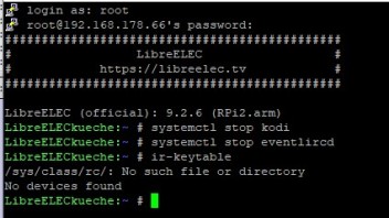

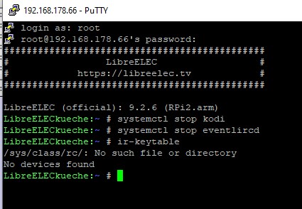

Laut deinem verlinkten Wiki
Zitat von Libreelec WikiTo check if the IR receiver driver is loaded run ir-keytable. If you see the error message /sys/class/rc/: No such file or directory no driver is loaded

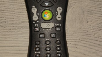

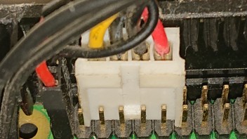

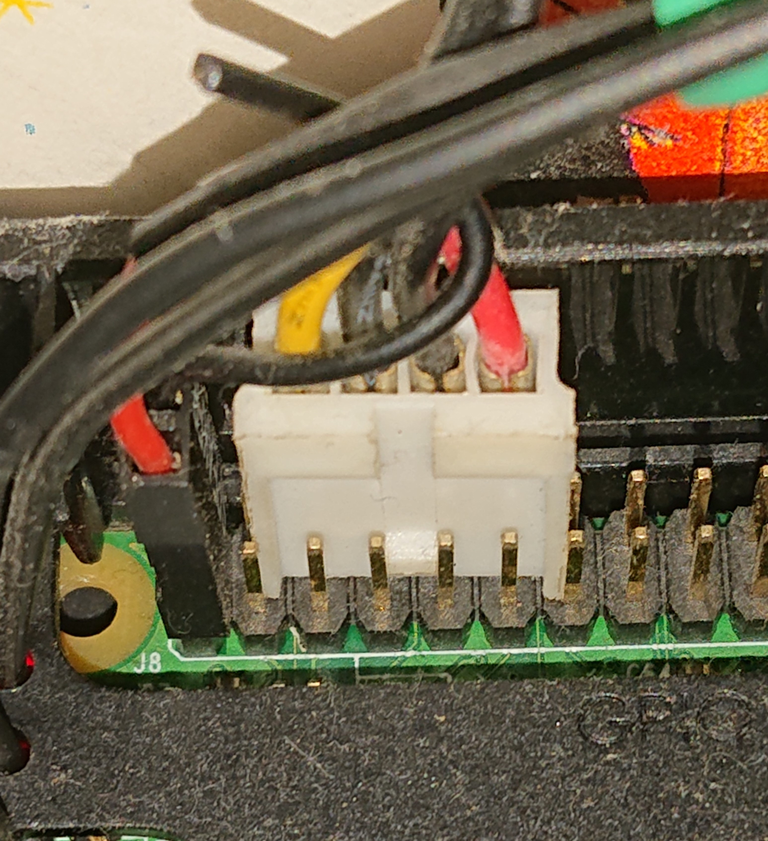

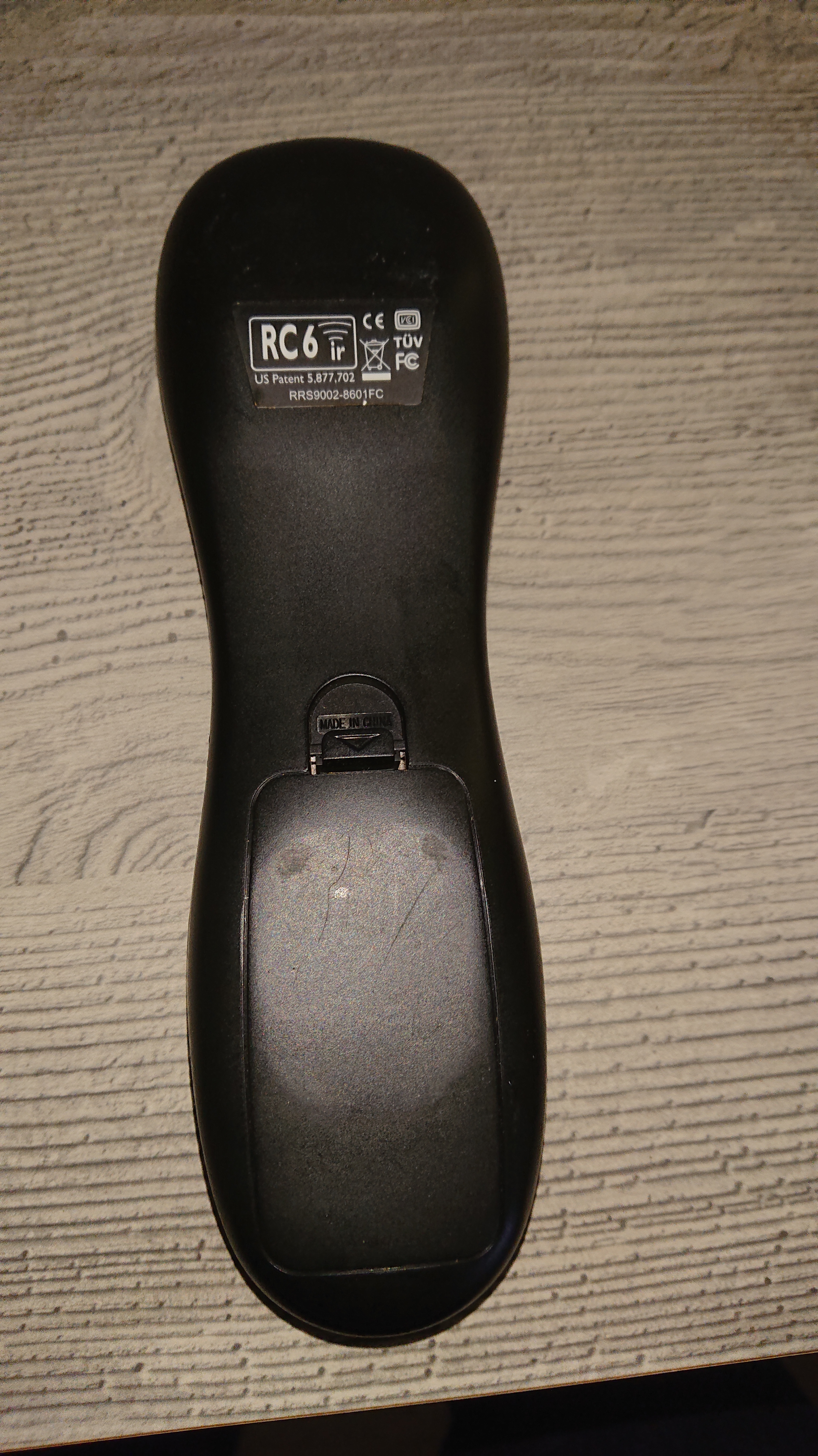

Und wenn ich mir deine Fernbedienungen anschaue, sind das Dreambox FB's. Bin kein Raspberry Fachmann, wüßte nicht, das RPI's perse IR-Empänger haben, somit kann es so nicht funktionieren: Kein IR-Empfänger, somit wird das Kernel-Modul nicht geladen und die Signale deiner FB laufen ins leere.

ich gehe Mal davon aus daß er einen IR Empfänger eingebaut oder angeschlossen hat....sonst wird das ja wohl nicht gehen...
Mein Reden, aber bist du dir da sicher ?
Nach seiner Beschreibung u.a die Fehlermeldung und den Bildern würde ich eher auf Nein tippenedit: hatte früher u.a. mit einem RPI so etwas erfolgreich in Betrieb linl [Anzeige], von dieser art werden viele Angeboten und recht billig
neee, aber das wäre natürlich fatal
Ja es ist ei IR Empfänger eingebaut .

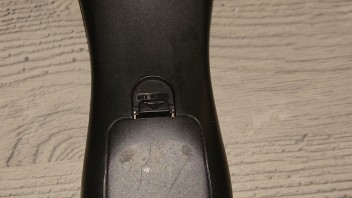

Will auch nicht auf FireTV oder so umsteigen da ja der Pi vorhanden und angeschlossen ist. Das ist keine Dreambox FB das ist eine Mediacenter FB Vorderseite und Rückseite die hat gute Dienste unter OpenElec geleistet und sollte auch unter Libreelec laufen.
Die zwei schwarzen Kabel in der Mitte sind tot also nirgends verbunden. Wie gesagt die FB hat unter Openelec funktioniert genau mit der gleichen Hardware nur Libreelec will nicht so richtig. -
