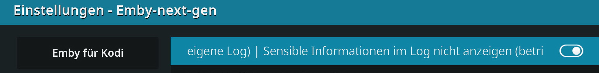

  • Der Autor vom Emby Addon bringt übrigens auch s.g. sensible Daten in der ins Gespräch:
    Was das wohl sind? Logintoken.
    Wie auch immer, deine Anweisung die Logs zu editieren kontakarieren die Bemühungen der Fehlersuche.
    Nun kommen wir zum Begriff der sensiblen Daten:
    Das sind Usernamen und Passwörter, aber nicht Serveradressen die bereits von diesen Daten bereinigt sind.
    Wäre der Pfad unsinnig würde man das so nicht sehen. Ebenso wie nicht unterstützte Dateiformate usw.
    Deshalb geht das [definition=12,6]debug-Log[/definition] so in die Tiefe, damit man debuggen kann.
