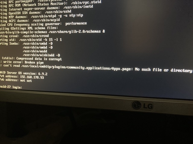

    ich wollte gerade ein paar Dinge überpüfen, dabei ist mir aufgefallen dass der "Reiter" mit den Addons bzw. Apps verschwunden ist.
    Leider weiß ich nichr mehr genau wie das heiß, bei unRAID gibs ja Plugins, Settings, Addons, Apps, Docker und man darf immer raten was jetzt genau wo zu find ist. 8|
    Definitiv sicher ist, dass es oben einen Reiter gab in dem ich neue Docker Container und so suchen konnte, den Eintrag finde ich aber nicht mehr.
    Meine Recherche bisher hat ergeben, dass es am Plugin(?) community.applications liegen könnte. Wenn das fehlt, fehlt auch der Eintrag.
    Es ist aber bei mir vorhanden, aktiviert und up-to-date.
    Wie komme ich da jetzt wieder raus?
  • Was Du meinst, sind Apps. Dieser Reiter erscheint mit der Installation des Plugins "Community Applications". Mal 'nen Browser Refresh gemacht oder den Cache gelöscht? Ansonsten würde ich einfach nochmal das Plugin installieren.
  • Ja, das Plugin ist nicht installiert. Oder was wolltest Du damit sagen?
  • Ich würde mal deine Platte/SSD prüfen auf der sich das appdata share befindet...

  • Totalverlust solltest du deswegen nicht bekommen da ja alle Daten auf den Datenplatten im Array befinden, im Normalfall. Selbst deine Configs der einzelnen Dockercontainer dürften erstmal save sein.
    Hast du schonmal das CA Plugin deinstalliert und neu installiert?

  • @Commerzpunk Vermutlich ist ein Fertig NAS echt das richtige für Dich.
    Ich meine, ich hab mein System auch Up to Date und fahre sogar Beta Docker (emby). Was mach ich nur verkehrt das das wirklich schon Jahrelang so läuft?
    Jetzt mal ehrlich - was hast du denn geprüft?
  • Wacklige Angelegenheit dieses unRAID.
    Kann ich in keinster Weise bestätigen. Läuft rockstable seit Jahren hier. Bei Dir nehme ich allerdings an, dass durch die ständigen Eingriffe ausserhalb des Webinterfaces (Verschiebungsorgien, Appadata mal hier, mal da, massive Mehrfach-Plattenwechsel, "Ausprobieren" von Linux-Befehlen auf der Konsole usw.) Dein System mittlerweile auf tönernden Füßen steht. Evtl. beissen sich auch Einstellungen gegenseitig oder Einstellungen im BIOS passen nicht usw.
