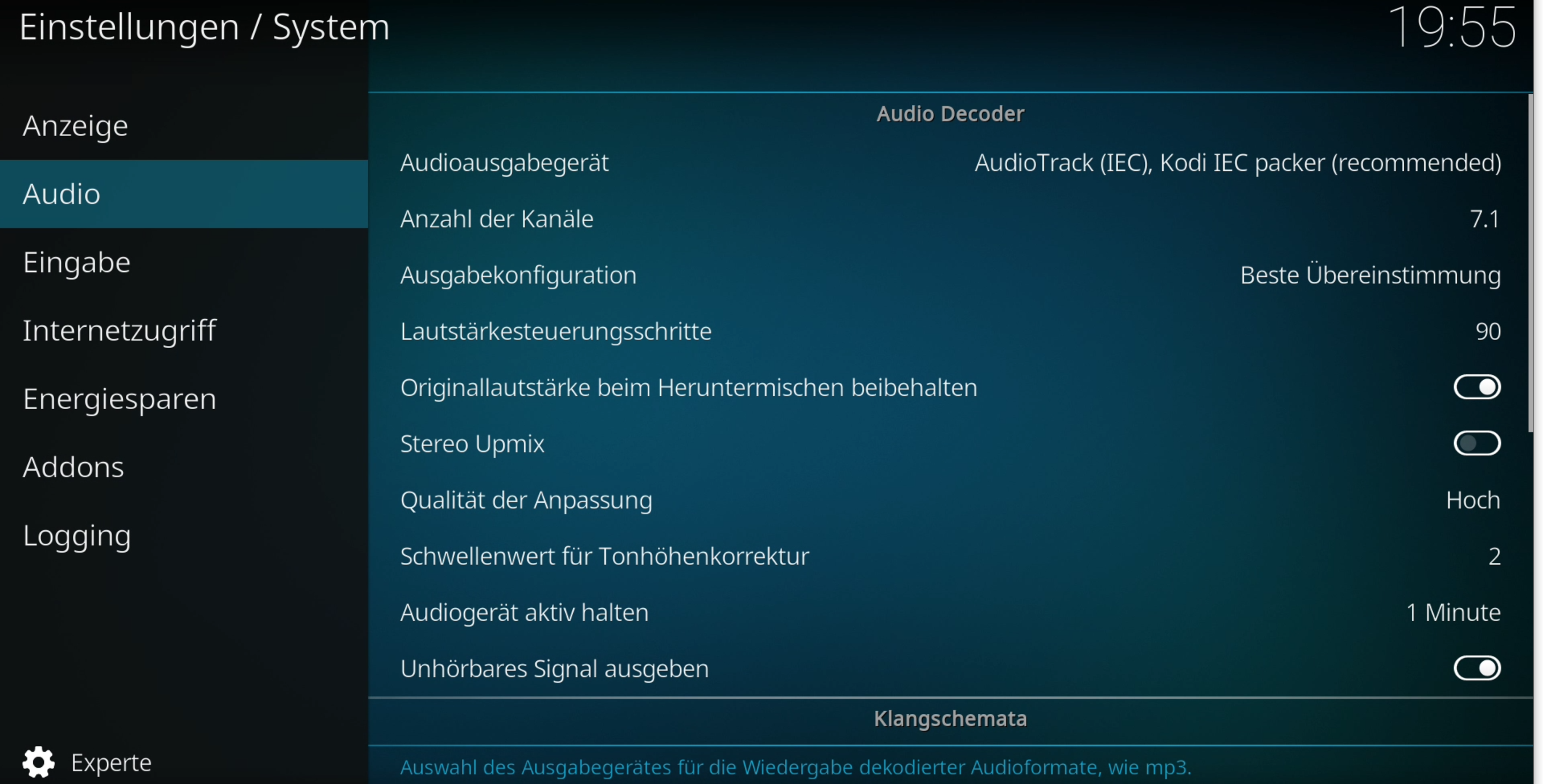

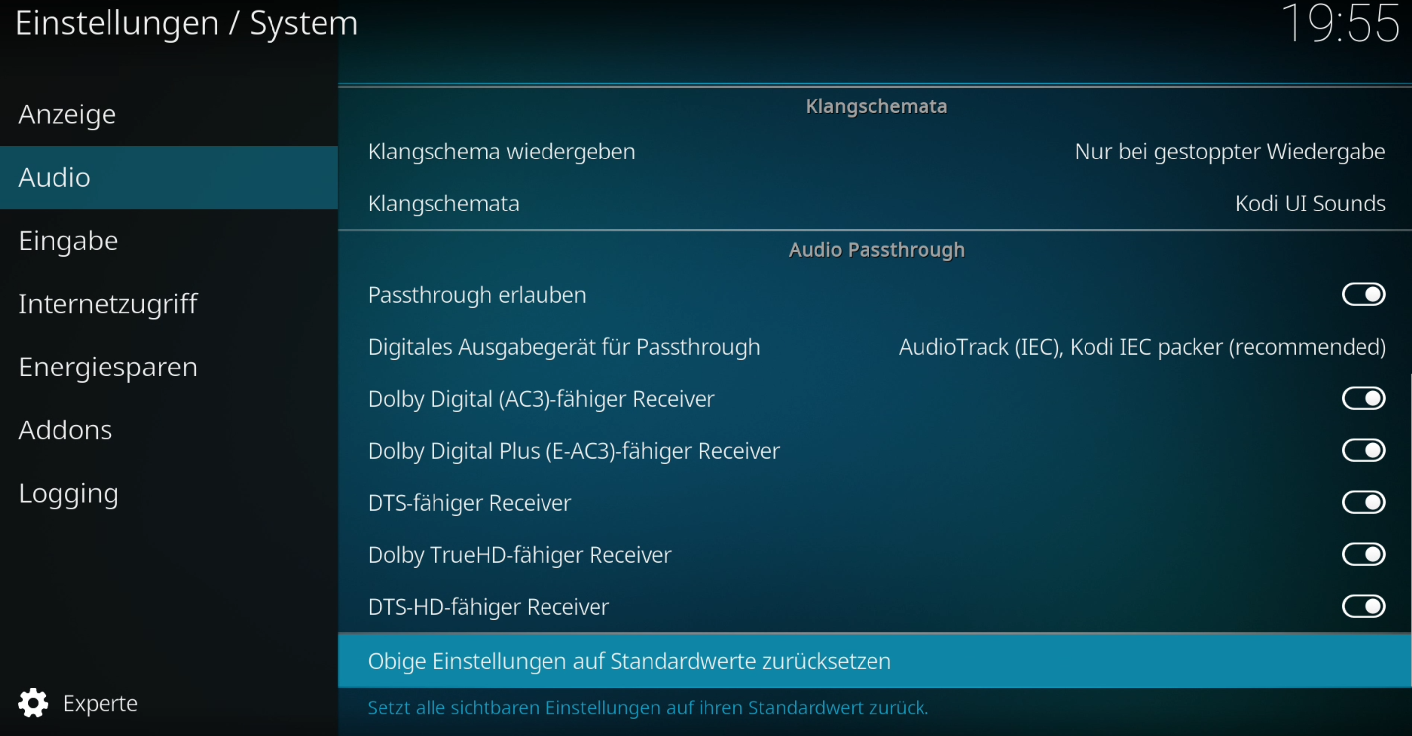

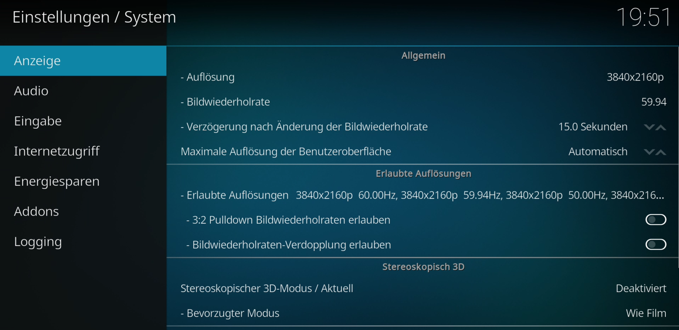

  • Ich bin nun kein Profi was [definition='1','0']log[/definition] Dateien betrifft, aber er gerät beim abspielen immer ausm tackt und muss neu synchronisieren.

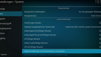

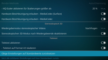

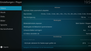

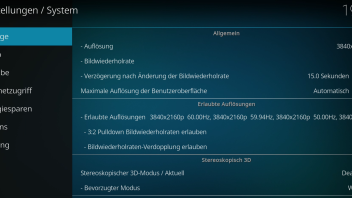

    Kannst du mal Screenshots von deinen Kodi Settings posten bzgl. Audio, Video und Wiedergabe.

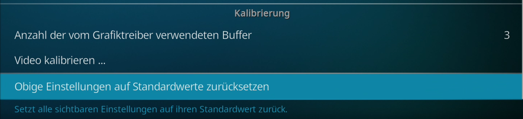

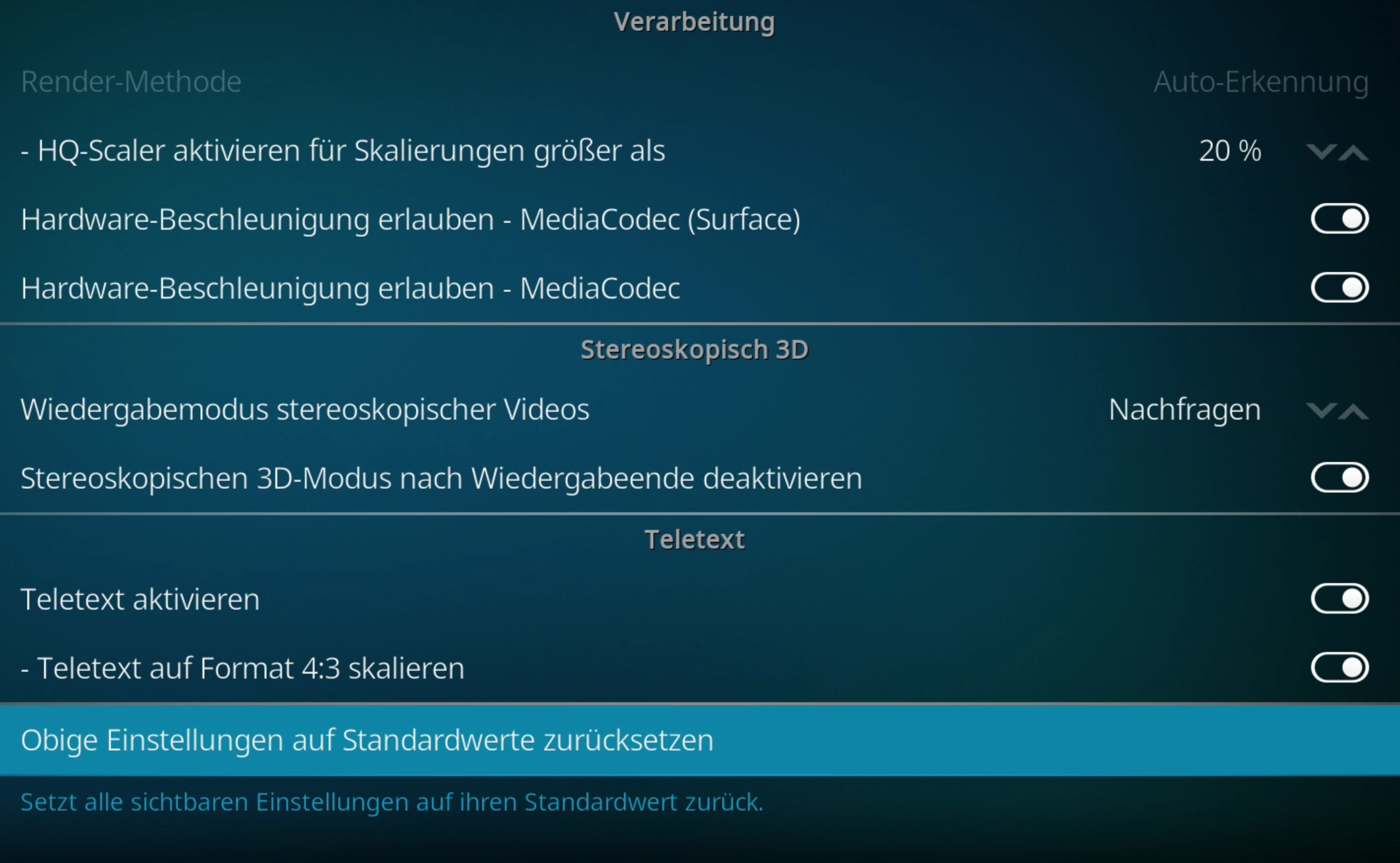

  • @bennySB

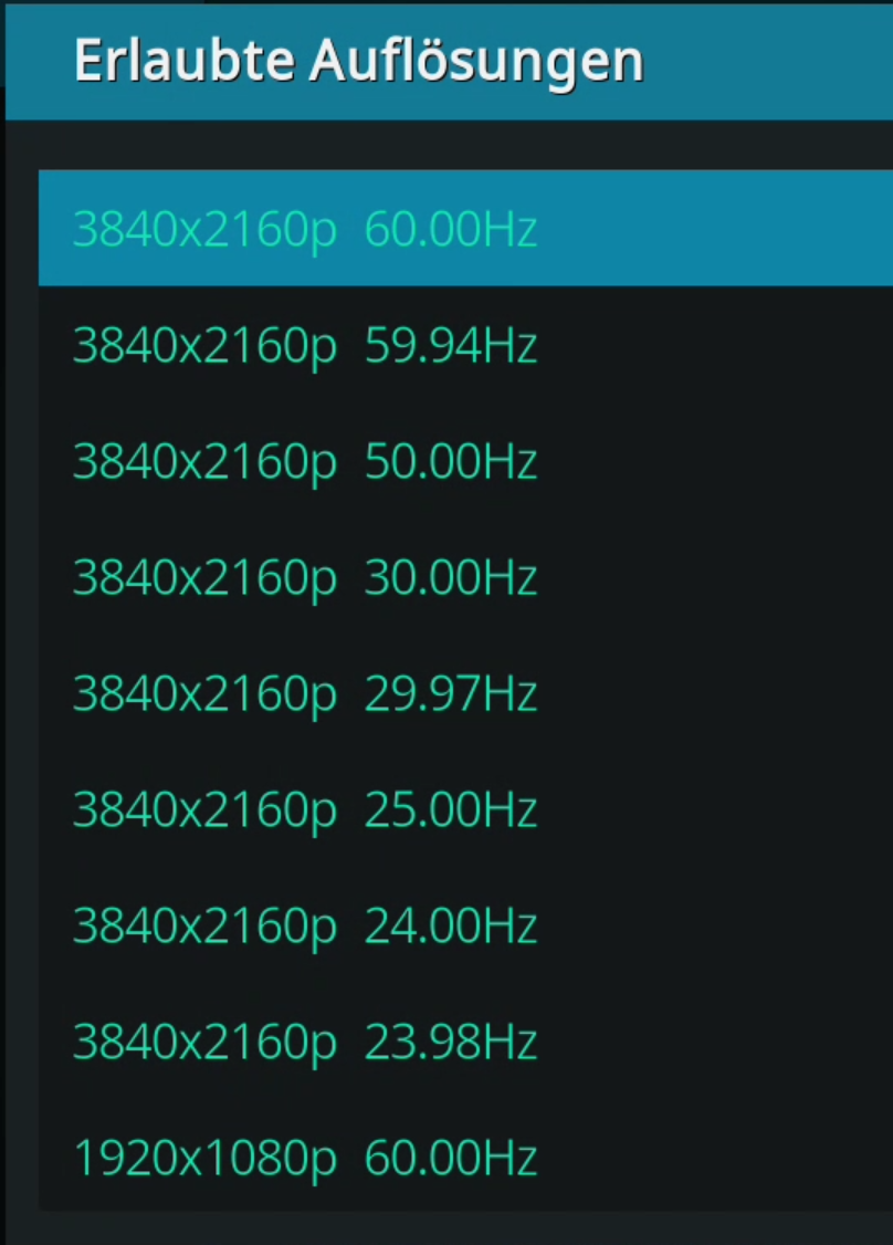

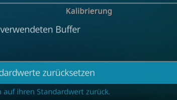

    Im Anhang sind Screenshots der Einstellungen. Wenn es für euch übersichtlicher ist, stelle ich die Bilder auch gerne hier direkt rein.

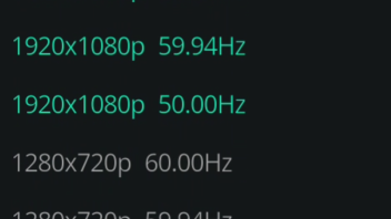

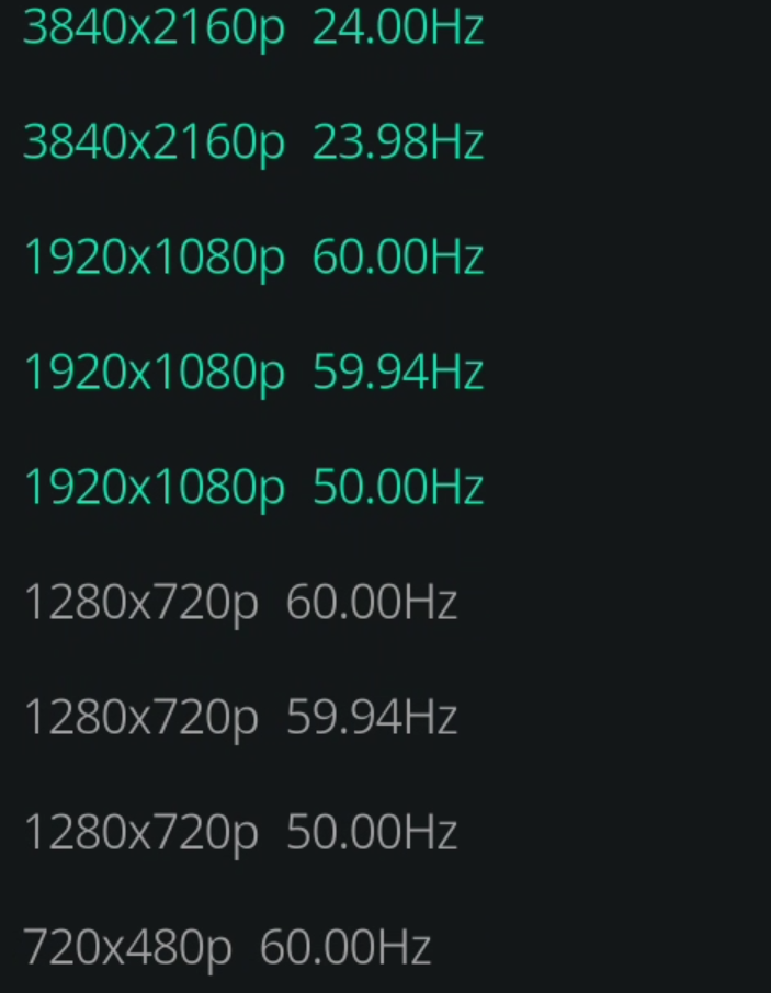

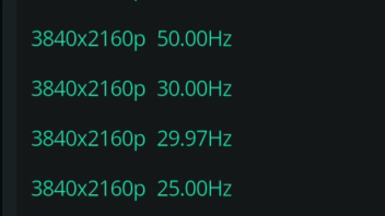

    Was mir jetzt gerade aufgefallen ist, dass bei den Erlaubten Auflösungen die 24 und 23,9Hz Einstellung bei bei 1080p fehlt - dürfte für die Wiedergabe aber keine Rolle spielen, da 1080p Material sowieso auf 4K skaliert wird.

    Danke für den Hinweis, mir ist das Ruckeln allerdings auch schon bei Dolby Atmos z.B. in Die fantastische Reise des Dr. Dolitte aufgefallen.
    DTS-MA deaktivieren ist für mich absolut keine Option. Ich habe gerade mit Kodi V18.9 nochmal getestet, hier gibt mit den gleichen Einstellungen wie aus den Screenshots im Anhang kein Ruckeln.

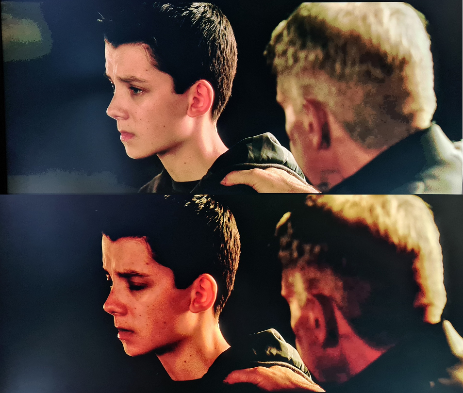

    Mir ist allerdings noch was ganz Anders aufgefallen.
    Ich weiß nicht wie es sich bei euch verhält, doch bei mir ist das Bild im allgemeinen sehr hell. Dadurch schwarz ist nicht schwarz sondern grau und das versaut massiv den Kontrast.
    Hier mal Vergleichsbilder Shield(oben) gegen Vero 4K(unten):
    Im Film muss ich sagen, gefällt mir in dieser Scene das Bild der Shield eigentlich besser, das Gesicht sieht echter aus. Andererseits ist es aber eine Nachtscene und dafür ist das Gesicht wiederum zu hell. Während dem Film ist meistens so, dass mir die Inhalte viel zu hell und dadurch leider wenig kontrastreich vorkommen.
    Auf beiden Geräten, weder Shield noch Vero habe ich eine Möglichkeit gefunden die Helligkeit einzustellen. Bei den Erweiterten Anzeigeeinstellungen habe ich "An Farbraum des Inhalts angleichen" aktiviert. Dynamikbereich ist ausgegraut.
    Optimal wäre ein Mittelwert aus beiden. Die Vero ist zu dunkel und verschluckt Details, die Shield ist mir zu hell und verliert dadurch Kontrast.
    Gibt es da eine entsprechende Gegenmaßnahme?
    ... Ich hoffe ich bin nicht der Erste dem das Auffällt.
  • Naja die unteren haben definitiv "blackcrush". Da bekomme ich ja Augenkrebs. Sieht so aus als wenn der Schwarzwert nicht passt. Also 0-255 oder 16-235. Vermutlich haste deine Geräte falsch eingestellt. Nicht unter Kodi sondern eher in den Einstellungen der Box zu suchen. Ggf. auch beim Beamer selber. Richtiger sieht auf jeden Fall ersteres Bild aus. Kann mich nur nicht an das milchige Menü erinnern. Kanns auch gerade nicht checken da nicht @home.

    von den Einstellungen her sollte es passen, wobei du bspw. bei der Whitelist auch Einträge raus nehmen kannst. Wenn bspw. 60 Hz drin ist, dann brauchst du 30 Hz nicht drin haben, da 60 ein vielfaches von 30 ist. Wo ich jedoch passen muss ist ob man die 1080er mit anklickt oder nicht bzgl. Upscaling (hab noch kein 4k).

    Die Einstellungen verwende ich so eigentlich schon immer. Die Whitelist war auch nur ein Versuch, normalerweise genügt es die Frameratenanpassung zu erlauben.
    Generell versuche ich die Einstellungen für Bild & Ton immer so zu wählen, dass das Quellmaterial originalgetreu wiedergegeben wird.
