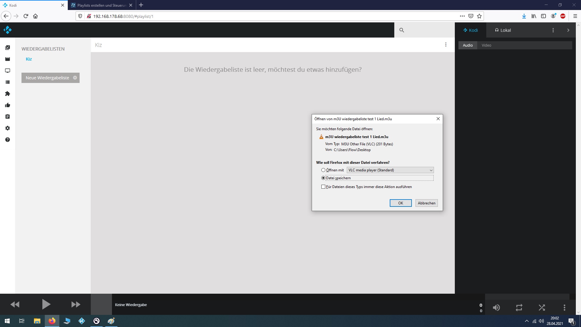

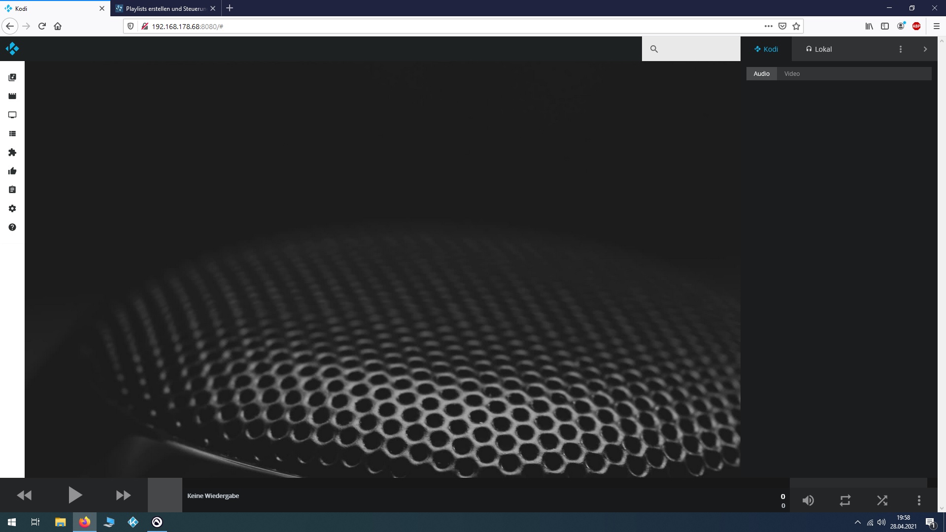

    Ich habe nur leider noch nicht herausgefunden, wie ich die Playlisten übertragen kann.
    Ich kann Kodi über die Ip Addrese über meinen Router ansteuern dann öffnet sich das Menü, was ich unten als Bild verlinkt habe.
    Wenn ich versuche die Playlist datei hineinzuziehen kommt nur, dass ich sie runterladen könnte;:
    Wenn ich über einen Dateimanger auf Kodi zugreifen möchte, finde ich leider nurunter Android/ in den Ordnern:
    "Data" den leeren Ordner org.xbmc.kodi
    und im Ordner "obb" den leeren Ordnerorg.xbmc.kodi
