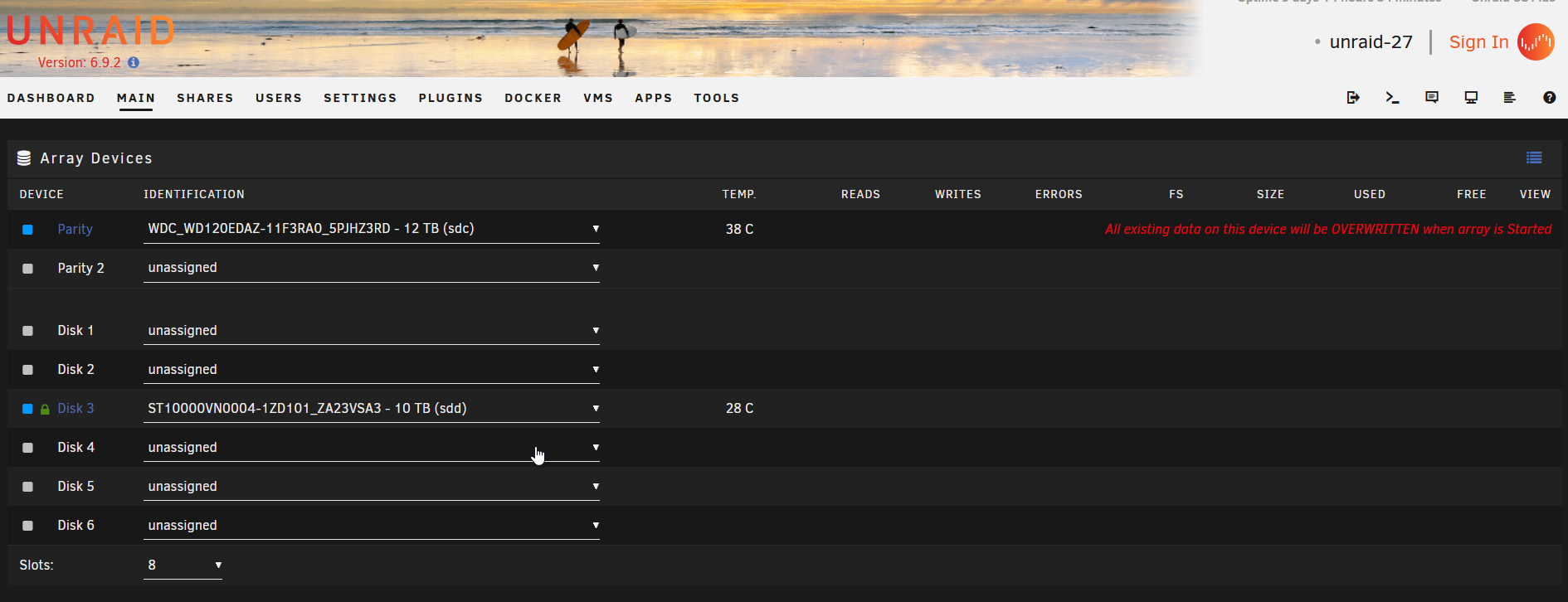

    Ich konnte der Anleitung folgen, stehe jetzt Punkt 8.
    Vorher habe ich alle meine 2 TB Laufwerke (4) "unassigned", nur noch das 10 TB Laufwerk, und natürlich das Parity sind assigned.

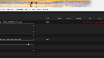

    Problem:
    Ich finde den in Pos. 8 also wichtig beschriebenen Schalter "Parity is already valid" nicht. Der ist einfach nirgends zu finden!
    Weiterhin kann ich das Array nicht starten "Too many wrong and/or missing disks!"
    Ist jetzt alles futsch? :( :( :( :( :( :(

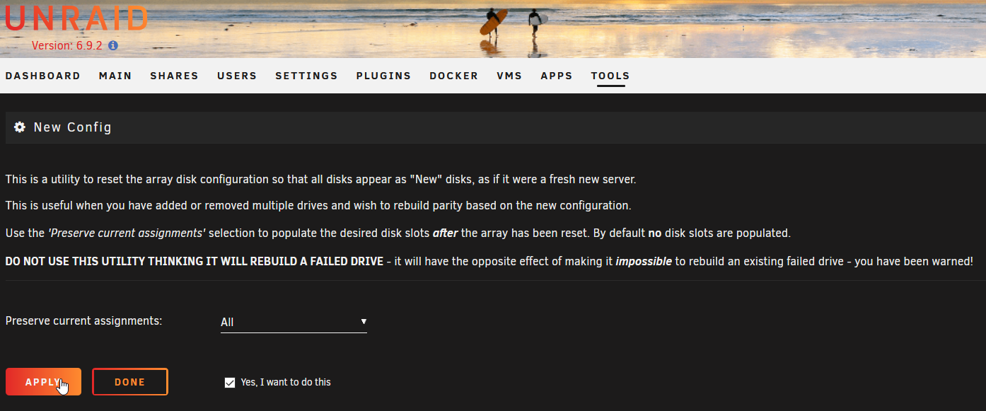

    Nun habe ich, wie von @SkyBird1980 geraten noch mal "New Config" gemacht:

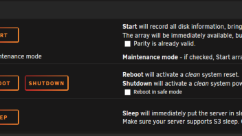

    Das Bild auf der "Main" Seite ist jetzt komplett unterschiedlich zu vorher, die Festplatten sind alle "blau" und "new".
    Oben beim Parity wieder ne rote Warnung, keine Ahnung was das soll? Panik?
    Wenigstens ist jetzt der Haken "Parity is already valid" sichtbar und ich werde ich nicht anhaken.
    Ich würde jetzt "Start" drücken.
    WIrd mein Cache Drive anschließend noch OK sein? Darauf liegen die Docker und VMs.
    Davon habe ich kein neueres Backup, ist ein paar Tage alt.

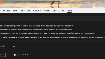

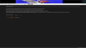

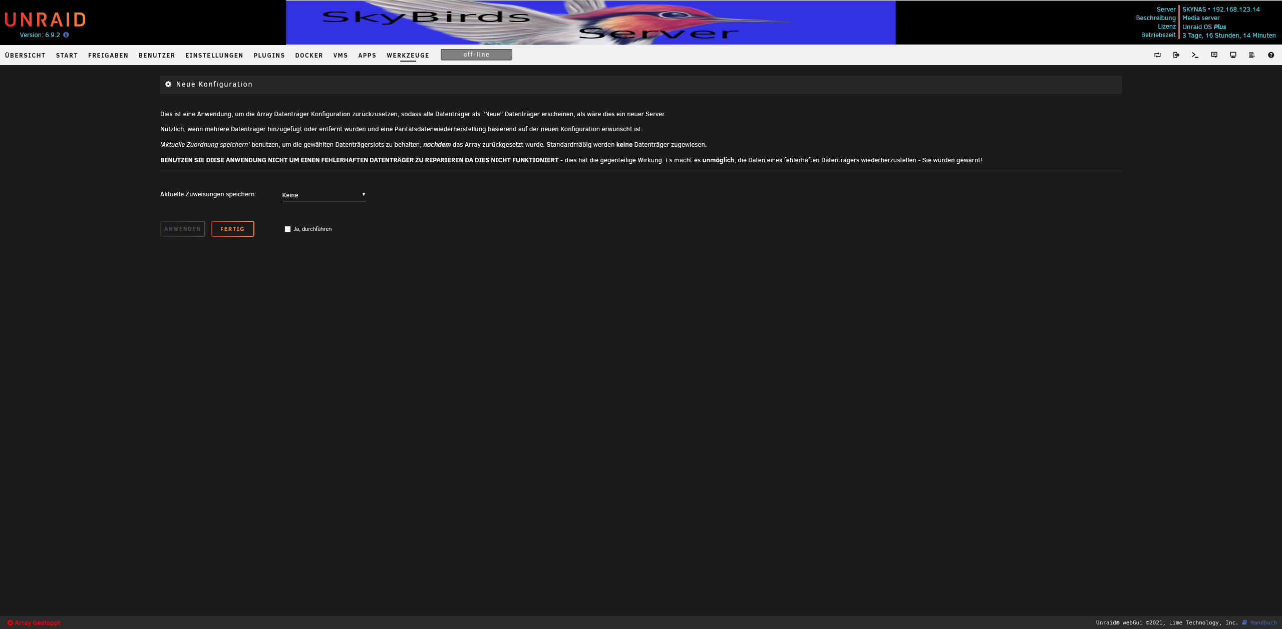

  • Halt, Stop!
    Bild 1, wäre dir nicht passiert mit den deutschen Sprachpaket. Was steht da denn? "Preserve All Assigments" -> Behalte alle Zuweisungen.
    Deshalb ist es logisch das dies nicht ging. Und jetzt nicht gehen wird.
    Hier das ganze mal in Deutsch:
    Die richtige Vorgehensweise ist hier None zu lassen und den Haken zu setzen und zu bestätigen.

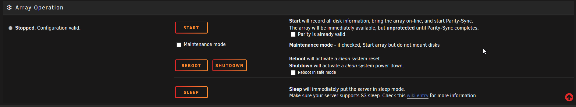

  • Nun habe ich mal das Array gestartet, Parity-Rebuild läuft erwartungsgemäß, zumindest war das überall so erklärt.
    Ist auch soweit scheinbar alles da geblieben, Shares sind da, Docker laufen wieder.
    Wie gesagt scheinbar, denn
    Persönlich verstehen tue ich es nicht, warum eine "Neu-Konfig" in der exakt alles gleich ist, außer dass komplett leere Platten entfernt wurden, trotzdem die 12 TB Parity komplett neu schreiben muss.
